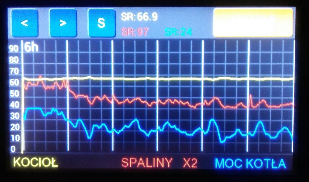

No i wykres temperatury spokojny :)... jak teraz popracujesz parę dni to niebawem obieg kotłowy sobie zrobisz i gitara :))
A teraz ja się pochwalę jako nowicjusz w SKZP.....pierwszy wykres to zakres ładowania bufora z dużej mocy (z kagańcem modulacji 10-40%) na doładowywanie i oczywiście cały czas ogrzewanie

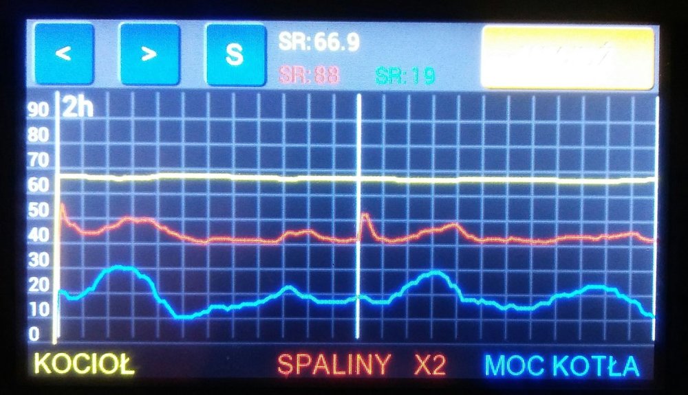

A ten wykresik ostatnie dwie godziny dochodzenia do pełnego bufora
I o to mi chodziło!!!!!!!!!!!
Na wolnej dynamice temperatura i kocioł zaczyna falować, a na dynamice 1 temperatura.......stoi jak cham pod lasem :)))
Już zauważyłem że dynamika mogłaby być jeszcze szybsza, troszkę szybsza reakcja na zmiany.... Może kiedyś twórca sterownika pomyśli o tym :/

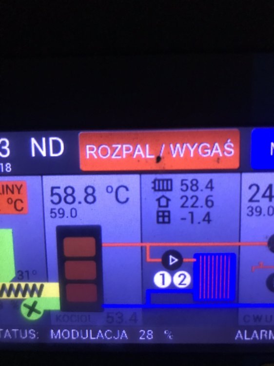

Panowie dlaczego gdy mam czujnik mieszacz temp pokazuje 58, a jak przełożę wtyczkę w sterowniku to mam temp 57 i na kotle mam już korektę +3???
Tak jak na zdjęciu, a gdy wtyczkę od czujnika mieszacza włożę w czujnik kotła to temp na kotle pokazywana jest niższa o 1*C mimo ze na kotle mam korektę +3
