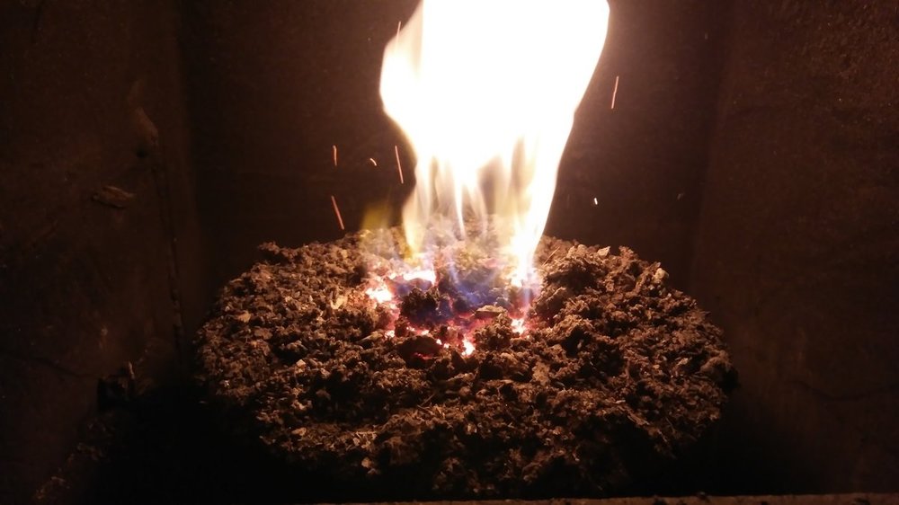

Witam Wszystkich.
Mam problem z ustawieniem kotła na sterowniku skzp02, nie mogę dobrać odpowiednich parametrów, albo żużluje albo spieka w dodatku delikatnie kopci, komora powietrza czysta, pali z każdej strony równomiernie ale tak jakby środkiem nie dopalał widać czarny węgiel, ale pod spodem czerwony, kopczyk ok 2 może 3cm . Nie jest to wina groszku ponieważ jeszcze miesiąc temu wypalał się na pyłek. Jak ma w ogóle wyglądać palenisko przy min mocy dmuchawy i zatrzymaniem mocy min na 10%.? po ok. 2 godzinach takiej pracy na min kopczyk się delikatnie zapada i widać nie dopalony groszek.
-Kocioł- 19KW- Zębiec Kp19c
-Palnik pancerpol- 24KW
-Dmuchawa WPA05 (bez klapki, chyba 40W)
Ustawienia:
-Moc kotła 24KW
-min.moc dmuchawy 21% (delikatnie kopci)
-max.moc dmuchawy 37% (również delikatnie kopci ale jednocześnie wypala sadzę osadzoną w kotle )
-modulacja 10%-70%
Ja na czeskim weglu mam ustawienie dmuchawe wpa 07 35w   25-70   + - autobus.
Witam kolegę.
Może ja tak delikatnie zasugeruję....Jeśli węgiel żużluje może to być wina wiatru ... jeśli się węgiel spieka....to węgiel do .......
Jak się spieka to raczej niewskazana praca w PID, jeśli już to z ograniczeniem mocy, albo w dustanie(interwał)
To w końcu kopci czy wypala sadzę,...... kopci to deficyt(za mało) tlenu,  wypalanie to nadmiar, kopcenie może zachodzić przy nadmiarze tlenu spowodowanym wystudzeniem paleniska.
Masz fotkę moc minimum modulacji tylko płomień większy gdyż miał z owsem, ale widok prawidłowy...tak myślę..
