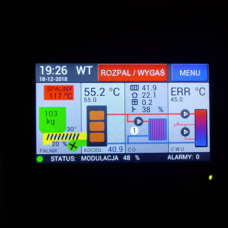

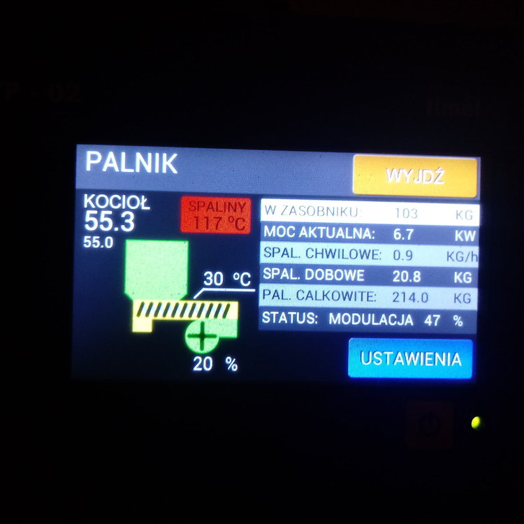

Witam Panstwa,
pomijając problemy ze skarbkiem jakie opisuję w moim temacie:
Mam problem z mieszaczem 4d. Mieszacz firmy Afriso. Po pozycjonowaniu mieszacz dziala poprawnie dzień może dwa. Poniżej widać duże różnice w tym co pokazuje tarcza a w tym co sterownik. Chyba, że ja już źle to odczytuje. Podsyłam zdjęcia. Oprogramowanie najnowsze ( z takim przyszedł sterownik) bez rządnych aktualizacji. Jak temu zaradzić?

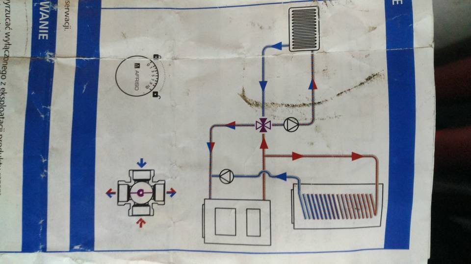

Podłączone według tego schematu.817e4028e6dae389b90db95e43e59657.jpgff6b762a2f2824793b2455d887754997.jpg

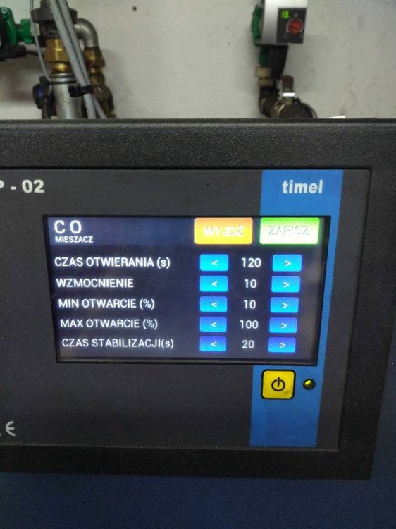

Kolego sprawdź podłączenie,wydaje mi się że odwrotnie podlaczyles ,2.10jest ok. Na nowszej wersji oprogramowania występuje problem.Jak podłączenie jest ok.to wciśnij guzik pod skala siłownika i ustaw ręcznie tak jak pokazuje sterownik.Czas stabilizacji ustaw na 27s i obserwuj.

W dniu 13.12.2018 o 19:39, TomekBrz napisał:
W testowej wersji czas impulsu sterującego na siłownik jest zmienny. Czym bliżej jest zadanej temperatury, tym krótszy daje impuls.
I w tym chyba jest problem  u niektórych osób, że zbyt krótki impuls, nie powoduje obrotu o taki sam kąt o obu kierunkach.
Panie Tomku, można to bardziej  rozwinąć :
CZAS STABILIZACJI  –  czas  (  w  sekundach)  co  jaki  aktualizowana  jest  pozycja mieszacza.  Jeśli  mieszacz  nie  „trzyma”  temperatury stabilnie  (oscyluje)  –  zwiększ  czas stabilizacji.
O jaki czas zwiększyć, może jakiś wzór matematyczny? :-)
