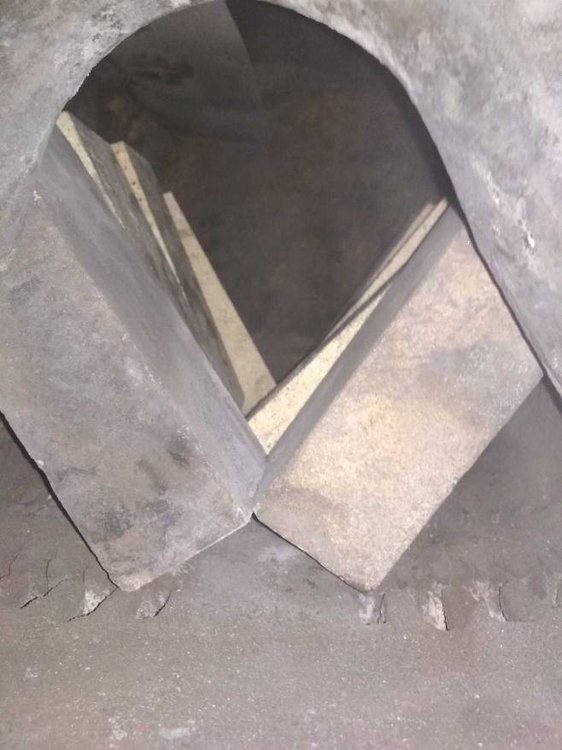

Wczoraj dołożyłem 8 cegieł szamotowych do paleniska jak kolega radził na kształt litery V. Różnica w temp spalin ponad 90. Stopni w dół! 56e32dd208c95c0c7a475c97524dd2dd.jpg&key=b258ddb7abfd323a1b66a8bfa641ed98ce80fafb17cc9aca4055e5d1a233c803c5c5787d626d8bc10dfcf41115766762.jpg&key=d2e86fc39f93b64b366f7190b09095f1350a81ddf144c655cb86450d77234b51

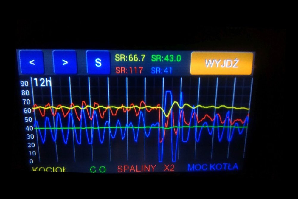

Temperatura spalin, przed i po szczotkowaniu kotła. Na obecną chwilę nie zauważyłem zysku energetycznego po przeczyszczeniu kotła, ale przy okazji odkurzyłem całą kotłownie.
Ja tez mam do mojego viadrusa włożone szamotki tylko nie na kształt v tylko taki domek ułożony z nich
Witam wszystkich.
Proszę o poradę ponieważ nie mogę zapanować nad kotłem. Heitz eko duo 16KW, palnik PPS 25kw, Wpa 06, spalanie ok 10kg przy 0-2 stopniach. Na dwustanie 10s praca 40 przerwa powietrze 35% paliło się bardzo dobrze. Na pidzie przelatuje wartość zadaną i się odstawia. Eko krzesimir 28KJ
Modulacja 10-50
potencjał 6kg/h
kalorycznosc 27
powietrze 15 50 przyslona 1-2cm
palnik moc znamionowa 16
Potencjal 6 kg jest tak zmierzony?
Powietrze dla wpa 06 50% jest za dužo.
Edytowane przez bercus
No własnie ustawiam dokładną wartość, zmierzyłem 5.8, ale przy zasypie 100kg pokazało 90kg
Daj 6,5 i ta dmuchawa troche w dol.Potestuj w pobližu 8-30%
Clona otwarta dla tych ustawien dmuchawe.
Koledzy jak wam pracuje pompa od cyrkulacji cwu ? W poprzedniej wersji software pracowała według programu czasowego np włączyła się o 11 i pracowała tyle ile był ustawiony czas pracy np 2minuty. A po aktualizacji pracuje 30minut i nie da się zmienić. Czy panie Tomku można zrobić ta wartość ustawialną?
Godzinę temu, modzl napisał:
Witam wszystkich.
Modulacja 10-50
potencjał 6kg/h
kalorycznosc 27
Wydaje się że za duża moc dla tej instalacji dla tego nie chce pracować płynnie, spróbuj zmniejszyć i dobrać powietrze. Spalanie niskie więc może być problem z utrzymaniem ciągłości pracy palnika.
Pozdrawiam RedEd
Modzi, potencjał raczej za niski, więc podaje więcej węgla niż dla mocy ustawionej 16 kW, a zużycie pokazuje niskie, co się potwierdza, bo więcej spalił niż naliczył. Ponadto kaloryczność też obniżona wobec deklarowanej, więc też podaje więcej węgla niż trzeba i prawdopodobnie, to są przyczyny dlaczego przebija Ci zadaną i się odstawia, bo w rzeczywistości masz więcej węgla na palniku niż to, co zadeklarowałeś sterownikowi, bo sterownik "nie wie", że pracuje na wartościach nierzeczywistych, tylko wartości wprowadzone przez użytkownika podstawia do swojego algorytmu (w dobrej wierze) msn-wink.gif
