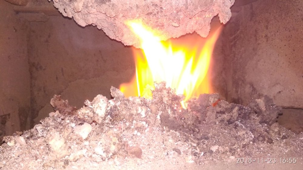

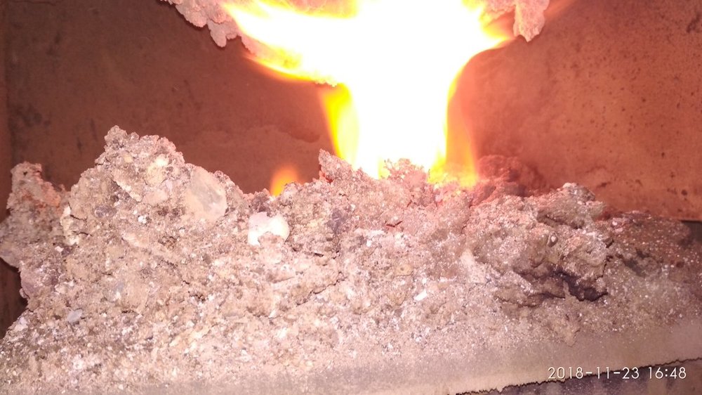

Panowie który płomień lepiej wygląda, moc ta sama tylko wiatru w drugim więcej , moc ok 6.5kw

Oldek,nie za dužo powietrza na niskej mocy?Groch sa spalač przy niskej i nastepnie niema z czeho zaczač rozgrzewač i modulacia wzrasta,wzrasta niž dodaje grochu,no juž maje na przyklad 60%,za dužo i przekroczyč zadana,nastepnie znowu niska,i tak dalej okraglo.

Szalona modulacia dzialal mnie dužy wiatr w niskej modulacji.
