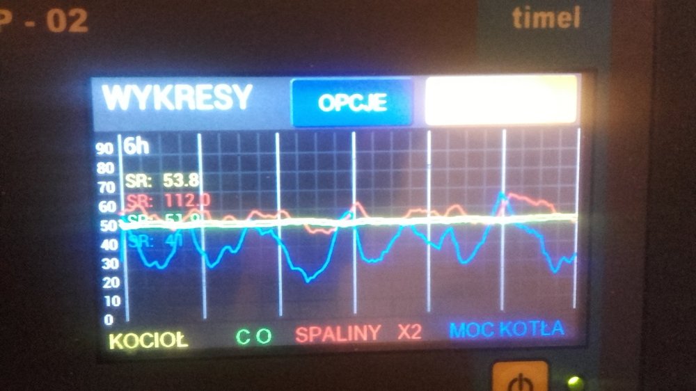

Jak uzyskac takie wykresy jak macie??
Trzeba trochę posiedzieć nad sterownikiem i protestować różne ustawienia.
Wyłączasz funkcję pompa gdy mieszacz i pokojowy wyłączy pompę gdy osiągnie temperaturę w pomieszczeniu

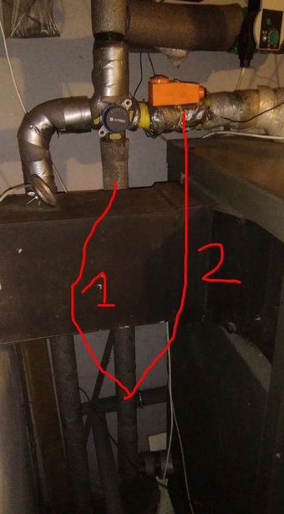

Olduś, w Twoim przypadku problemem nie jest sterownik, lecz instalacja.
I w tej sytuacji, jaka jest u Ciebie, każdy inny super sterownik będzie prowadził sposób palenia podobnie, z uwagi na dużą różnicę między temperaturą zasilania a powrotu.
Zawór 4D z pompą umieszczoną na zasilaniu za zaworem, nie spełni w żaden sposób funkcji ochrony powrotu z jednoczesnym utrzymaniem temperatury zadanej na zasilanie instalacji, bo nie ma możliwości, ponieważ jest bardzo mały przepływ na odcinku powrotu zawór 4D > kocioł.
Zamontuj pompę na powrocie na tym odcinku i skończą się Twoje problemy i narzekania na sterownik. A browce przy kotle będziesz sobie sączył z przyjemności a nie ze strapienia ;) zdrowko2.gif
Witam Panowie. Nie udzielam sie zbyt często ale za to często czytam to forum i miedzy innymi dlatego kupiłem skzp. Pale w nowym domu od ok 2tygodni. Podziele sie z wami moim (jak dotąd) krótkim doswiadczeniem z ustawieniami tym bardziej ze ostatnie pare stron dyskutujecie na temat który mnie dotyczył.  Po paru pierwszych dniach palenia mialem dość kotlowni. Ile mozna patrzec sie na palnik i filtrowac kurz i dym nosem. Problem polegal na tym ze sterownik prowadzil piec podobnie jak w dwustanie. W moim przypadku pomoglo dopiero wlaczenie cwu na stale. Po tej zmianie wahania wykresów sie uspokoiy. I teraz mam cos takiego:
No i piękny wykresik:)

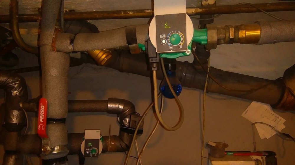

Ja nie zaprzeczam, bo nie nie znam się na instalacjach CO. ALE, kupiłem sterownik który miał mi prowadzić kocioł w trybie PID,
Jasne że zamontuję pompę na powrocie (chociaż mam cwu z pompą wł., ale przy okazji zapytam gdzie pompę kotłową wstawić, 1 czy 2.
Kolego @reded, dziękuję za podpowiedź, mało inteligentna, żebym nie napisał prostacka.
@Oldek
Wyjście na CWU masz za zaworem 4D? Jeśli tak to włączenie pompy CWU na stałe nic nie da. Pompę kotłową zamontował bym w miejscu styku linii 1 i 2. Na instalacji CWU musi być zawór zwrotny.
Edytowane przez kacper12
Nie, CWU jest na drugim wyjściu z kotła. Styk lini 1 i 2 na powrocie z 4D jest oczywisty. Mam na myśli początek tych lini.
Oldek a powrót z cwu łączy się z powrotem z zaworu?
Nie, powrót z CWU też jest na drugim powrocie, co uważam za poważny błąd hydraulika. Dlatego muszę pilnować 2 powrotów. Jeden z cwu, drugi z 4D.

Oldek..., a że się zapytam... Na ile masz ustawiony zawór 4D, ile procent gorącej wody idzie w instalację?
12 minut temu, Kijasr napisał:
To już wiesz dlaczego ci to nie śmiga
Wiem, bo algorytm spalania sterownika skzp jest do bani. , CWU nie musi brać udziału w pracy sterownika. Ochronę powrotu grawitacyjnie zapewnia mi 4D i to powinno starczyć dla sterownika aby pracował w PID.
Tak między 3 a 4, trudno tak na oko powiedzieć, teraz zadaną na kotle mam 68°C
Nie wystarczy raz że mała średnica i już ktoś napisał że za mały przepływ. Żaden ster bez tego nie da rady
Dlaczego pytałem. Odpowiadam.
Pompę mam na powrocie, ale kiedyś przedstawiłem zawór na 4 i pompa na powrocie już tak nie pchala wody w instalację, ponieważ łatwiej jej było zasysać spowrotem do kotla w efekcie w chacie chłodno, a kocioł ( mini bio Kostrzewy) wygaszal się bo nastąpiło przegrzanie.
Tylko pisze co zaobserwowałem u siebie. Jak będzie u Ciebie, to już sam zobaczysz.

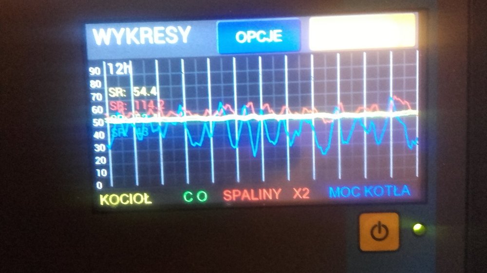

Dorzucam zdjęcia wykresu z odołączonym czujnikiem powrotu...ja wielkiej różnicy nie widzę...z czujnikiem czy bez.
Ja widzę bo na jednym masz z 6h a na drugim z 12h
