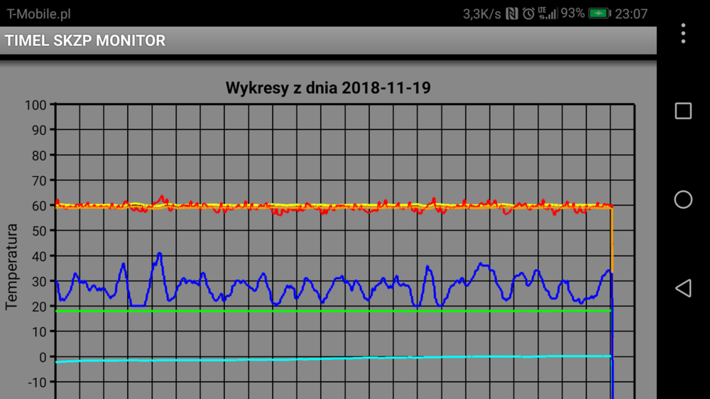

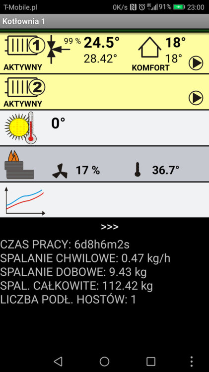

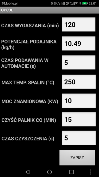

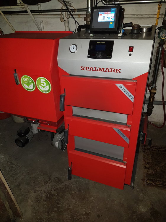

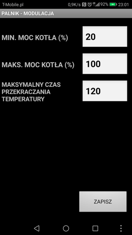

Dołączam go grupy użytkowników tytułowego sterownika,  jako zadowolony :) Dziękuję panu Tomkowi, nie zignorował mojej prośby po zakupie i dzięki temu już w dniu otrzymania paczki nastąpił montaż. Kilka fot. jeszcze dostrajam, ogólnie dopieszczam, bo to przykopca, to kopczyk lekko zapada, ale dopiero 6 dni pracy ma za sobą.

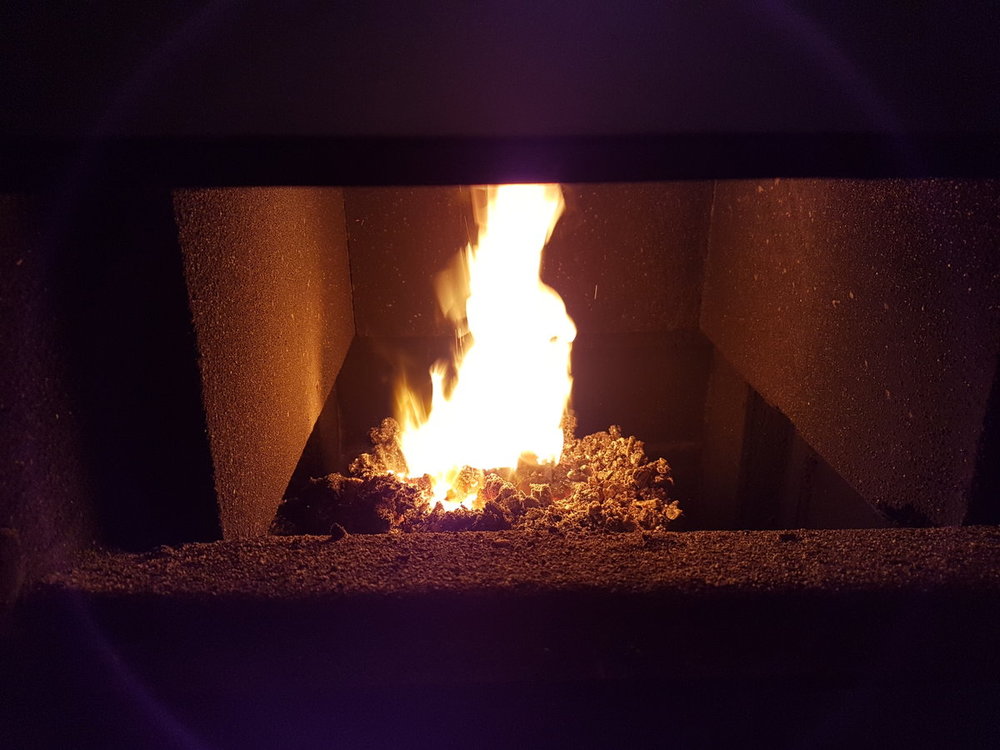

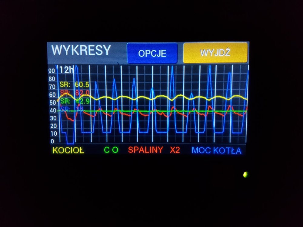

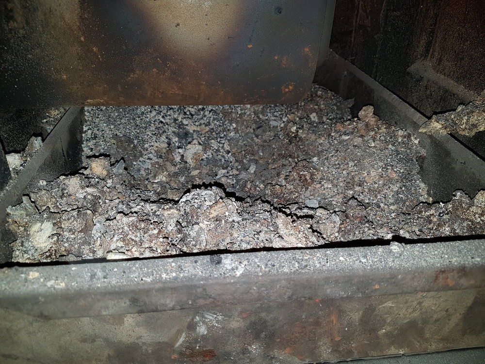

Popiół z 6 dni palenia, przepalone ok 150kg. filmik przy modulacji ok. 90% (moc ustawiona 100%)

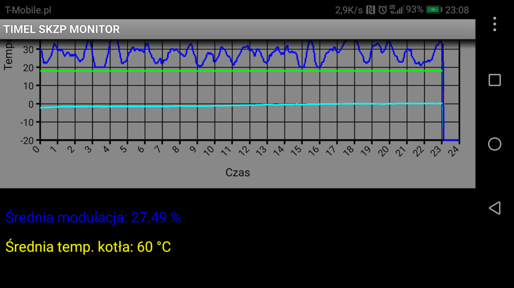

jak patrzę na Twój wykres to moim zdaniem w dole modulacji masz za dużo powietrza. Kocioł schodząc z modulacji dalej trzyma temteraturę na palenisku. Potem stoi na 10% bo energi jest sporo a gdy trzeba podbić to musi trochę popracować aż w palniku pojawi się na tyle dużo paliwa że temp. zacznie rosnąć i koło się zamyka.
Tak, właśnie też to wydumałem patrząc na ten wykres, zaraz po tym jak pstryknąłem zdjęcia zrobiłem korektę z 10% na 4% przy 10% modulacji  i dalej obserwować będę, bo faktycznie tak jest jak piszesz :)
Edytowane przez piterr123
Patrząc na płomień i popiół - za dużo powietrza

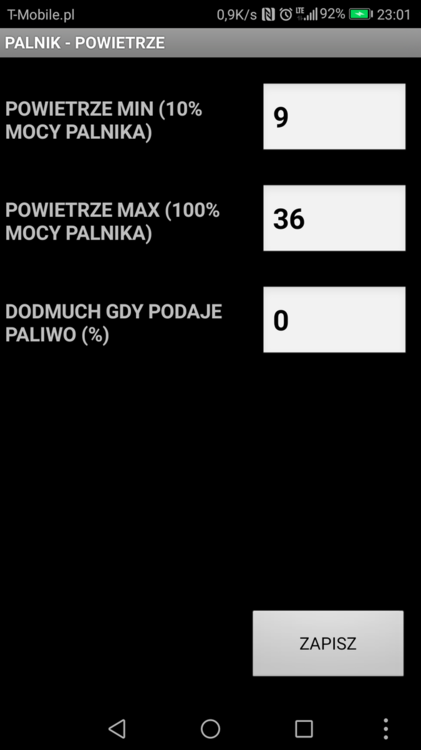

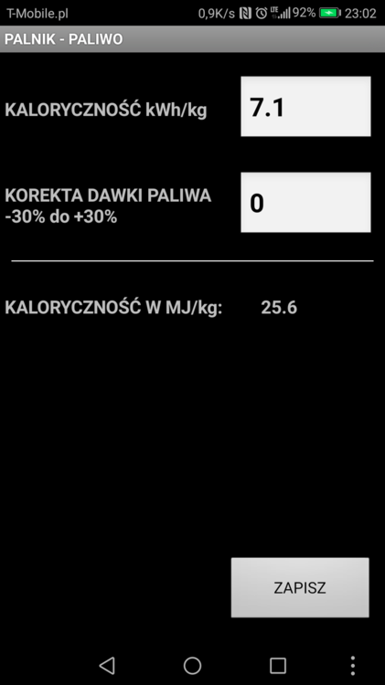

@Jockey jak zjeżdżam powietrzem w dół to zaczyna już z końcówek dymić na czarno, więc nie da rady już niżej, nadmuch mam między 6 a 20% (70watt dmuchawa), a te spieki to może przez to co pisał dormario, gdzie modulacja szła na min to kopiec się zapadał (za dużo wiatru) a po wzroście modulacji musiał nadganiać dość ostrym pikiem w górę i może temu te spieki ( nie ma ich dużo) ?
Nie wiem czy dobrze zrobiłem, bo obniżając minimalny nadmuch zaczęło się wysoko robić na retorcie i nie wiem czy dobrze zrobiłem podnosząc jeszcze kaloryczność w górę (na 26.6) - palę chwałowicami, czy lepiej ruszyć korektę podawania na minus?

Zwiększeniem kalorycznośći kopczyk będzie po czasie się zmniejszać? Dobrze kombinuje?

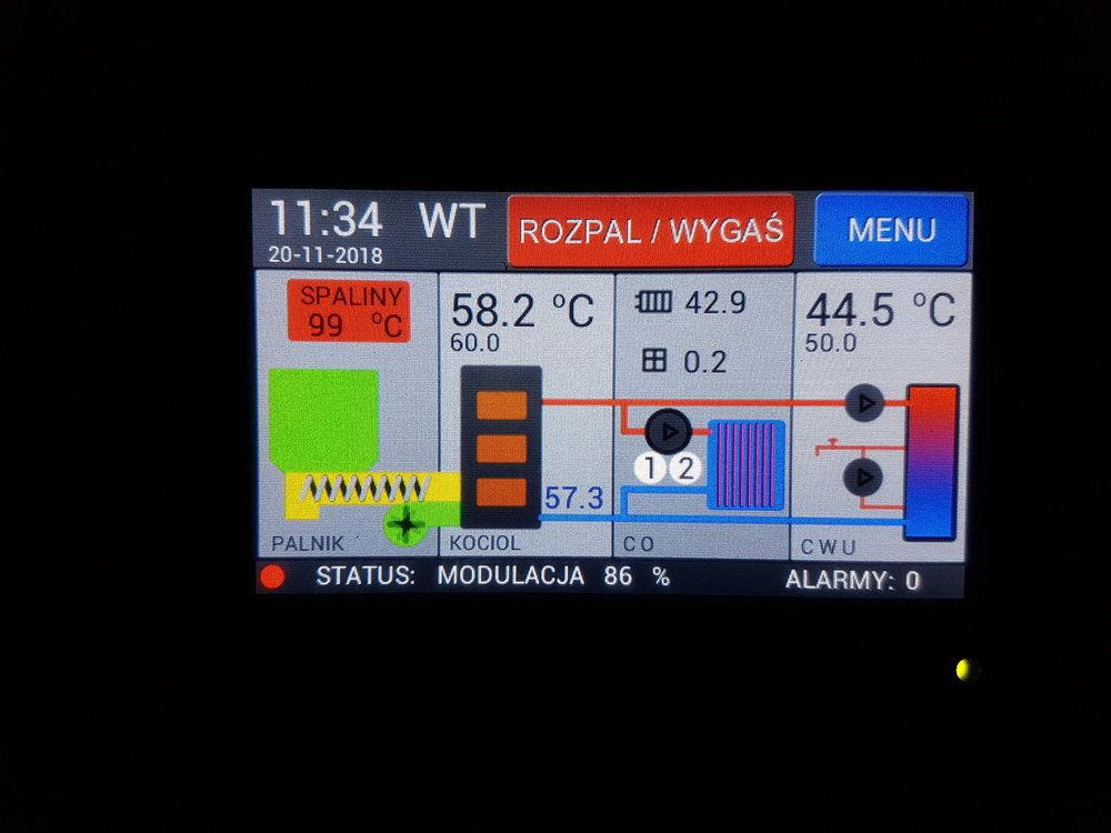

Neváhej a ber.Asi jsme spolu telefonovali? Už jsem tu o češtinu zevloval,ale je to fakt s polštinou v pohodě,všemu se dá rozumět.Technické výrazy v ovladači jsou i v polštině pro čecha snadno srozumitelné a ovládání je super intuitivní a žádné zkratky a podobně jako u jiných ovladačů,protože se tam nevejdou na display,tady je dotyková obrazovka jako na tabletu.Vše je logicky v sekcích kam to patří a kde by to každý hledal.Klikneš na ikonu kotle a tam je menu kotle,vzduch,výhřevnost uhlí,druh provozu...klikneš na topení a tam jsou pumpy,ventil....,žádné zmatky.Navíc půl nastavení,to je podávání uhlí za tebe jednotka vymyslí sama,postaráš se "jen" o nastavení vzduchu,ventilu,atd.Jsem s jednotkou velmi spokojen,navíc objevují se aktualizace,možná se ta čeština nakonec porodí.....To záleží na výrobci,ten se tu taky objevuje a inspiruje co ještě vylepšit a doladit v ovládání.
Google nie chce, żebyśmy rozmawiali. Wpiszesz abcde i wychodzi kdfalkjsdvhb
Edytowane przez bercus
Tak.Zwieksziles kalorycznost,podaje mniej grochu dla samych Kw.
