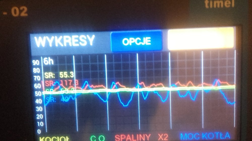

Oj tam oj tam, najważniejsze by ciepło było a proste kreski to sprawa drugorzędna.
Chociaż jeśli przy okazji są proste to i miłej dla oka ;) .
Tak wygląda wykres przy obniżeniu mocy na 20kw6023f8ea2b45a2442afd2a1fbafa3013.jpg

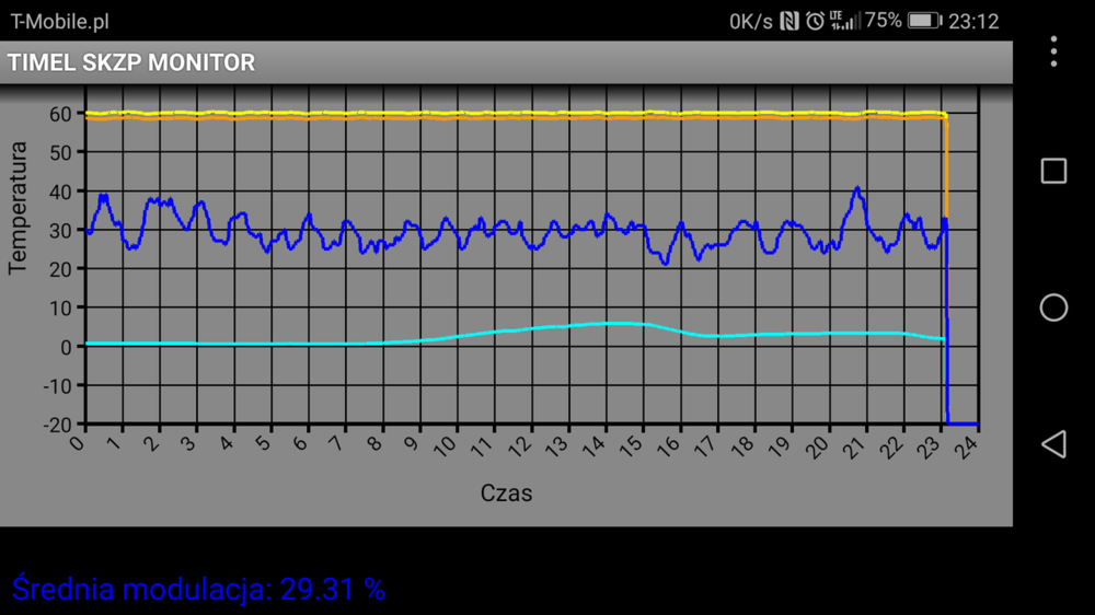

Ja mam taki i jestem zadowolny.

Godzinę temu, MarekDabrowski napisał:
Pompa z srubunkami elektroniczna ibo kosztuje 230 PLN dwa zawory 40pln a jak się postarać to zamiast hydraulika wstawisz ja sam
Marku ja również podpisuje się pod tym co napisałeś , w moim przypadku właśnie skzp dzięki wykresowi pracy kotła  i wszystkim czujnikom pomógł mi wyeliminować błąd na powrocie instalacji . Teraz  pompa cwu na stałe włączona pięknie dogrzewa powrót. Drugim błędem było umieszczenie czujnika kotła w miejscu do tego przeznaczonym , odczytując stamtąd była bardzo duża bezwładność i wykres bardziej przypominał dwu stan a więc szybka przeróbka jeden trójnik , kapilara dołożona na wyjściu w stronę pompy cwu i teraz każdy spadek czy wzrost temperatury jest szybko wychwytywany przez sterownik .
Tak więc  @Oldek nie rzucał bym winy na sterownik tylko szukał bym rozwiązania problemu w instalacji

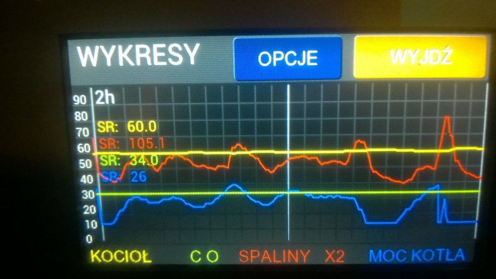

To mój wykres po nocy dla13kw.....po południu wrzucę nowy z odolaczonym całkowicie czujnikiem powrotu.
