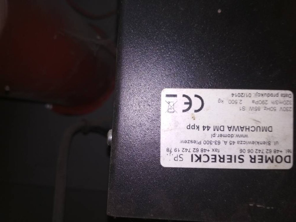

Koledzy jak już pisałem zamierzam kupić sterownik skzp 02 mam pytanie czy ta dmuchawa co posiadam foto w zał. Czy ona będzie ok? Czy czeka mnie wymiana? 5e0ff8b23203428223128317373f6e17.jpg

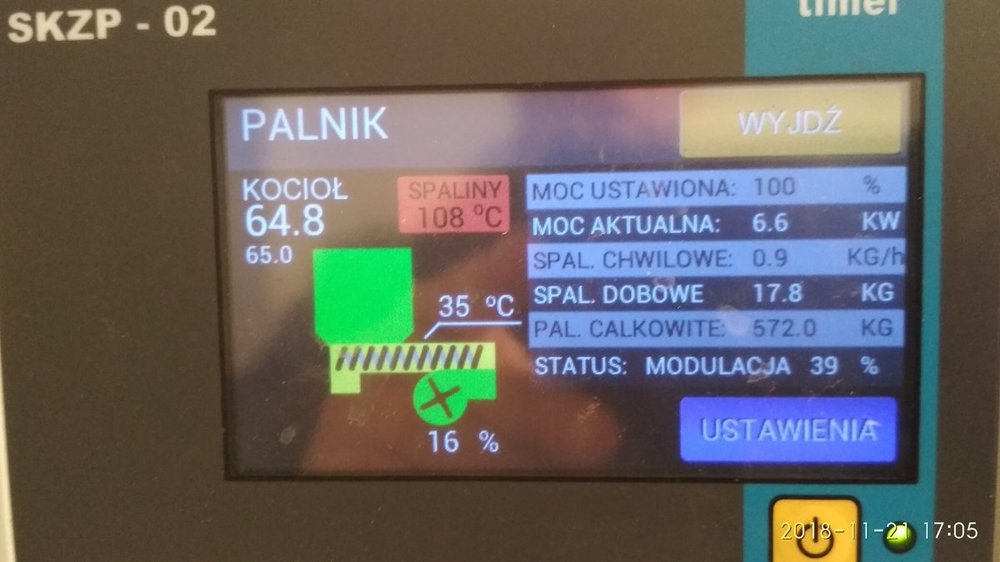

Pytanie do wszystkich, jaką temp powinny mieć spaliny przy mocach od 2kw do 17 kw?  Czy przy mocy ok 6 kw spaliny ok 110-130 są prawidłowe?
Zależy czym palisz. Temp.spalin zależy od opału, cugu, modulacji, od tego jaka różnica jest pomiędzy temp.zadaną a aktualną.
Jeżeli obecnie dmuchawa pracuje na innym sterowniku,to na skzp też będzie.

Pytam się o te spaliny bo przy dmuchawie ustawionej na 7-27 przy otwarciu drzwiczek widać lekki siwy dym, jak dmuchawa jest 9-29 dymu praktycznie nie widać ale spaliny mają parę stopni więcej, ekogroszek kolumbijski, coś ok 26-27 Mj, temp pieca zadania 65,  chodzi o to żeby palić czysto i ekonomiczne
u mnie spaliny od tygodnia po wyczyszceniu czujnika trzymaja srednia ok120 stopni....gdy byl brudny ok 85

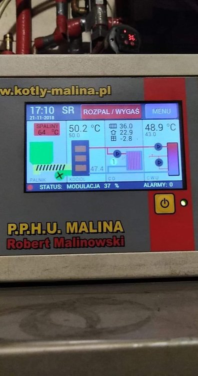

Hmmm. A ja mam tak
A moc jaka?
18kW przy 240mkw
A w chwili zrobienia zdjęcia ile kw pokazywał?  Jakie ustawienia dmuchawy?
W momencie fotki -7.1kW
Dmuchawa 3-17/
Nisko dmuchawa, pewnie mocna dmuchawa i dobry węgiel,  no u mnie przy tej mocy pewnie ze 120 stopni by pokazało

shaft7
Jaką grzejesz powierzchnie?
Dmuchawa Dm80 80W
Palę Varrmo
Edytowane przez KBkalwi
160 m2
Koledzy jak już pisałem zamierzam kupić sterownik skzp 02 mam pytanie czy ta dmuchawa co posiadam foto w zał. Czy ona będzie ok? Czy czeka mnie wymiana? 5e0ff8b23203428223128317373f6e17.jpg&key=465530897d92167439207ef7ca93a85e80ff9ea02e1437948a2a785a154cbba0
Mam taką u siebie. U mnie pracuje w zakresie od 7-40%. Spała się wszystko ładnie. Pozdrawiam
