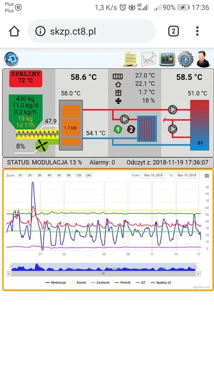

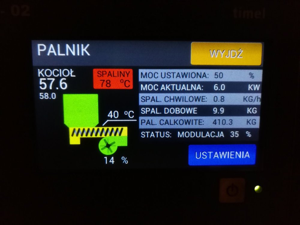

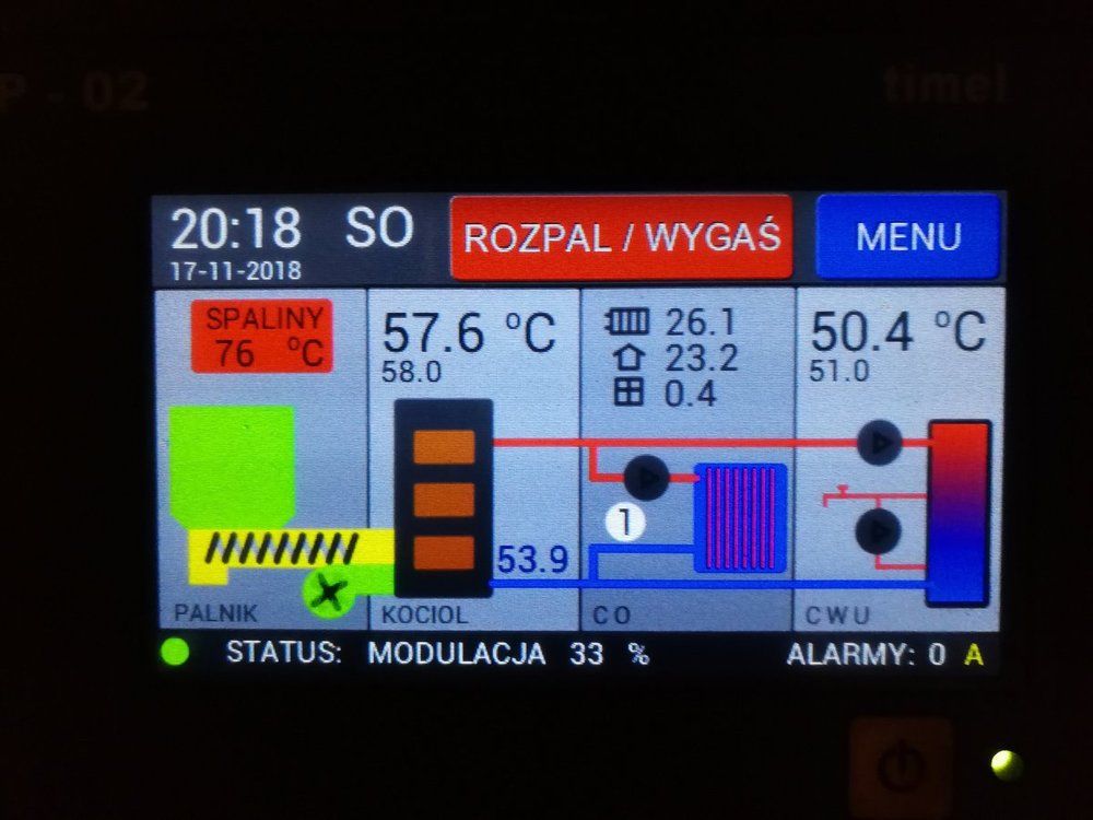

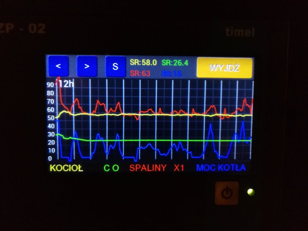

A to z dzisiaj, po fotach przedstawiłem z 17kW na 12kW i dalej się siebie uczymy oraz testujemy. Ogólnie spalanie w górę, było nawet 12kg/d
duza masz temperature podajnika ....
Dokładnie! To drugie podejście do tych ustawień właśnie z powodu tej temperatury. Za pierwszym razem miałem za mało czasu przed delegacja, a temperatura by a na poziomie 60st.
Teraz jest zowu znacznie wyższa, ale tylko podczas niskiej modulacji, oscyluje 40-45st. Jeszcze protestuje, ale może się okazać że nastawy dla 17kW będą optymalne dla mojego palnika i 10-letniego kotła
Edytowane przez LukaszT1125

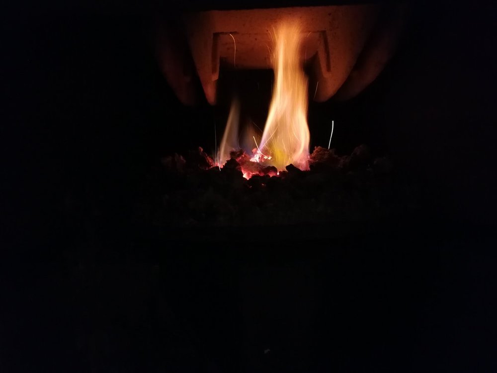

dziwne bo kopczyk masz nie zapadniety,żar wysoko- wiec skad ta temperatura.
Jeszcze nie wiem, może grochu Taurona. Wychodzi mi podobnie jak w teście Kamila - nadmuch dolny musi być wysoko i dobry żar w retorcie, bo inaczej duża bezwladnosc...
