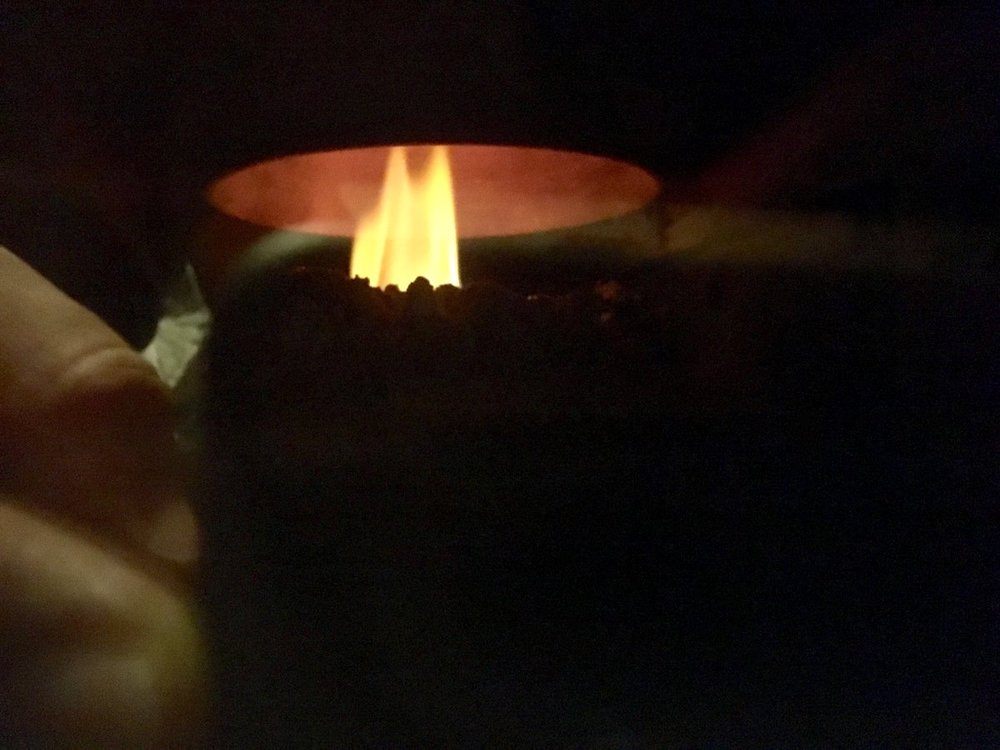

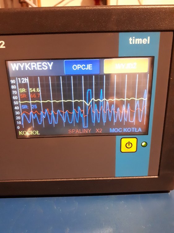

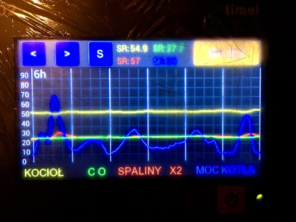

No I problem krzywego wykresy rozwiązany.
Nikt by się nie spodziewał. Dla zainteresowanych powiem że przyczyną nie były ustawienia.
Zastanawiałem się czemu na niskich modulacjach piec ciężko podbijał temperaturę. I zaświtało mi,,,,,
Dmuchawa z racji niskich obrotów nie mogła przebić się z powietrzem przez palenisko dopiero kiedy podkręcała obroty na wyższe jednocześnie sprężając powietrze mocniej rozpalała wsad a ten generował wyższa temperaturę i tak huśtało kotłem. Pomyślałem że trzeba zmodyfikować palnik. I uwaga mam małą ekoenergię. W ramach reklamacji dostałem koronę z nawierconymi otworami którą wszyscy po wymianie się zachwycali. Rzeczywiście było lepiej ale zaobserwowałem że otwory często się zapychają. Pomyślałem że trzeba wrócić do korony z nacięciami i ją przerobić.
Co zrobiłem? Ano wziąłem szlifierkę i przedłużyłem nacięcia  jeszcze bardziej aż pod sam kołnierz. dodatkowo na obwodzie nawierciłem otwory fi 2,6 w odstępach ok 1,5 cm. Ekoenergia mieli groch i w jednym rogu wypycha miał bo tam powietrze się nie przebija więc naciąłem jeszcze dodatkowe szczeliny aby w tym miejscu było lepsze napowietrzanie.
Jaki jest efekt? Powietrze na niskich mocach swobodnie dociera do wierzchnich warstw opału jak zwiększa się moc ciśnienie w kanałach rośnie i swobodnie napowietrzają się dolne obszary. Zapychanie popiłem szczelin praktycznie nie występuje więc zawsze powietrze idzie jednakowo.
Efekt jest taki że kocioł moduluje jak trzeba. Tak więc jeżeli komuś huśta wykresem to przyjrzyjcie się też panikowi. Na nim musi palić się równo.

Brakować nie może bo w koronie jest jeszcze więcej przelotów niż było.
Jesli chodzi o dmuchawe WPA 07 to ona pracuje bardzo łagodnie. Czerpnie powietrza w niej ograniczyłem do 1/4  powierzchni i celowo przyslonolem tam gdzie powierzę wybijalo spowrotem. W ten sposób uzyskałem większy spręż przy niskich obrotach.
Ja zaś poszedłem w wentylator z wyższym sprężem (360Pa) bo na wysokich mocach (po zaklejeniu połowy palnika)  część powietrza z dmuchawy cofało się z powrotem :).
Dlatego ja przysłoniłem dmuchawe żeby sprężyć to wracające powietrze i nie pozwolić mu uciec. Zwiększajac obroty na niskich mocach tak naprawdę ograniczasz regulacje biegami dmuchawy.
Z dolnym powietrzem nie miałem problemu i nie ruszałem go, jest na minimum, chyba 10% dla 10% mocy jak pamiętam czyli poniżej zimnego startu (12%) i dmuchawa kreci się tylko dlatego że się kręci :).
Na wyższych obrotach (przy mocy maksymalnej) opory tłoczenia rosną i stąd pomysł z wyższym sprężem - u mnie to pomogło i powietrze nie wraca już z powrotem.
Każdy sposób jest dobry a najlepiej taki który nic nie kosztuje - mnie niestety parę zł to kosztowało :(....
