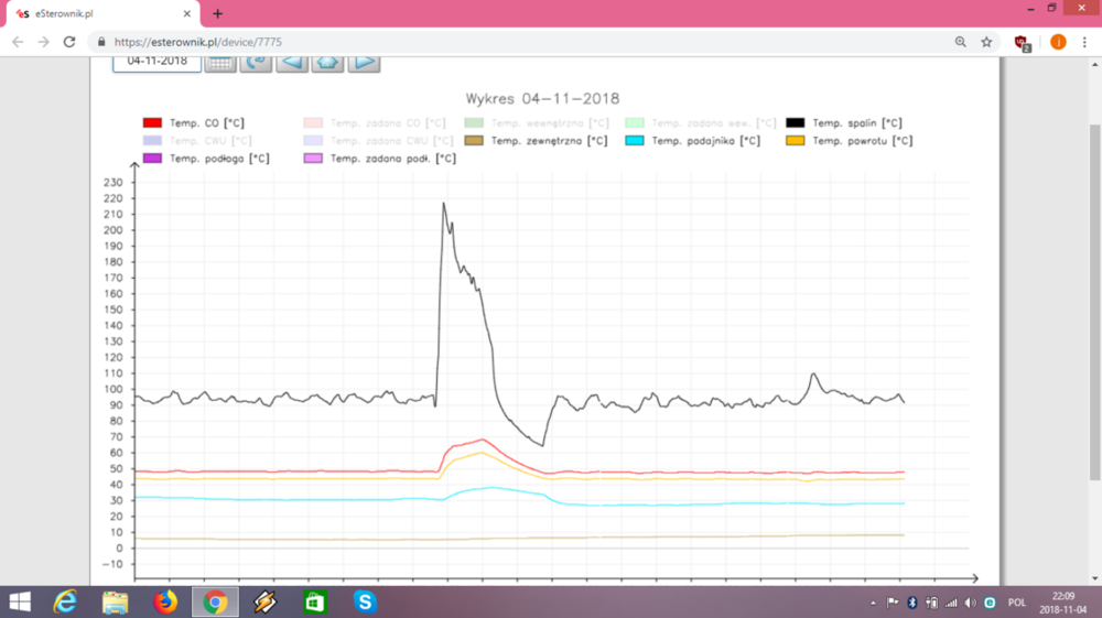

Witam, sterownik pracuje już 3 tyg. więc  jakieś wnioski już są. Pracuję w delegacji więc kocioł widzę tylko na wykresach z miśka ale żona jak go czyściła po 2 tyg. palenia, stwierdziła że w kotle jest czyściej i popiół bez spieków. Spalanie porównam jak będę w domu ale myślę że coś zaoszczędzę, jedno jest pewne temp. na kotle trzyma wyjątkową stabilnie. /ten skok to podłożenie drewna na ruszt/  2089574089_Zrzutekranu(159).thumb.png.d34fed9ce48f5ee9e12ee978a263cef8.png
Uważaj na czujnik spalin. On jest odporny do max 30st.C z tego ci pamiętam. Jak dokładasz drewno na ruszta to powinieneś wyjąć czujnik z czopucha
@janklos12 masz go podpiety pod Ogniwo z Brunerem-S ?
Nie, jest na drugim kotle z Brucerem-p , może kiedyś  dam go na ogniwo, tylko że tam jest mały dom i spalanie ok. 2,5 t rocznie więc nie ma za bardzo z czego urwać. Na obecnym kotle bardziej może się wykazać ok. 5t rocznie.
Max 300st zjadłeś 0
Ups.. Czeski błąd. Potwierdzam 300 stopni MAX
