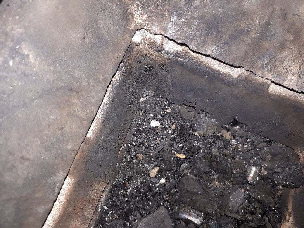

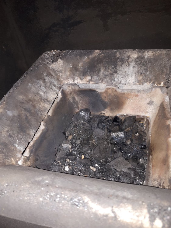

Trzeba zeszlifować część przeciwzwoju, nie będzie wtedy mielenia tylko wypychanie.
Hej, @Jockey napisałeś to z doświadczenia czy ze słyszenia. (photos mówią że doświadzenie) Mam ten sam problem, więc dopytuję. Po przeciwnej stronie od podajnika nie przewala opału, ale popiół i zmielony miał osiadł na stałe.

Ja zaklejal niektore dziurky napowietrzenia naprzeciwnej stronie.I wszytko sie rozwiazalo.
Z doświadczenia. Różnica w podawaniu grochu po wyszlifowaniu ślimaka jest ogromna
Dzięki, przy pierwszej okazji będę szlifował.

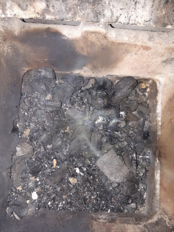

Wygasiłem piec o oto co zobaczyłem czarna koronka w tym miejscu gdzie wypycha najwięcej miału. Jakby powietrza słabo dochodziło? Co wy na to? Dmuchawka jest z prawej strony tu gdzie bielsze.
Uszczelnic cala dolna szczeline na stronie podajnika.
