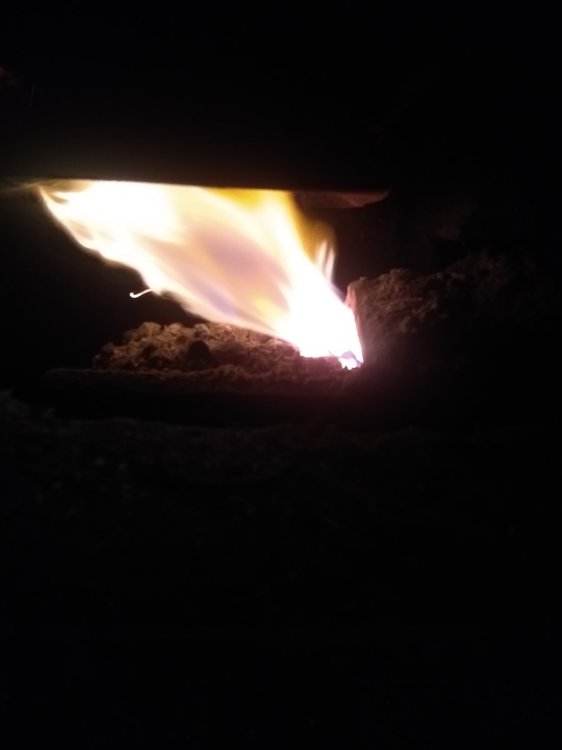

Jakie masz ustawienia przy tak prostym wykresie.Ja w auto nie mogę ustawić,temp spada o 8-10 a później podbija o 10-12 temp kotła.Zadana 55 i odrazy czuwanie
Kolego ustawienia za bardzo nimoje nie odniosą się do twojej inst ale pośle
Zgadza się ale ja mam bardzo cienkie rurki i grawitacja u mnie nie dziala a kocioł zagotować to jest moment
malo prawdopodobne przy podajniku...co innego jakbys mial typowego" kopciucha" zaladowanego do pelna :)

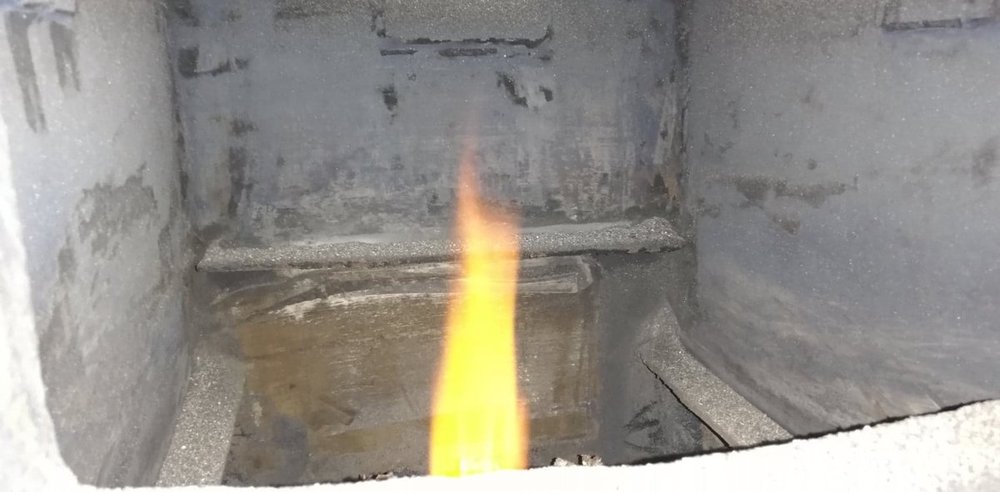

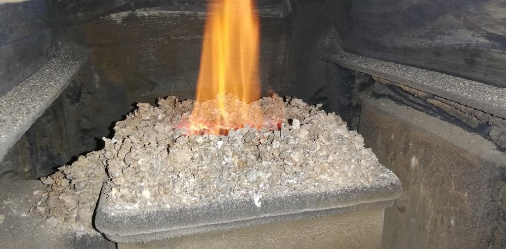

Paliwo 25,2 MJ  pow. 17. /30 Dodmuch 2 korekty wszystkie na 3 podajnik 5 sek pot. 16 kg /h. Moc 25 kw mod. 5/100.
@TomekMMtak to wyglada u mnie, pale obecnie Greenpalem z PGG :
44946630_364533884291313_6484225939109576704_n.thumb.jpg.fd85ee55dbc884ade8600010167bcfda.jpg44876123_2304167249869455_5770153300770947072_n.thumb.jpg.9c02a3b5e168f7dd06b3bc9023ece1e6.jpg44791779_278824142747040_7623925511449739264_n.thumb.jpg.f779a86c895f7551036277ced4781f93.jpg44898840_270528846987747_5446922226806816768_n.thumb.jpg.de493f6e92694ba171f2b70519c3a62b.jpg
Makog
Nie pokaże jak jest u mnie bo w pracy do 6 jestem  :)
A jak coś to ja pale VARMO aktualnie i też ladnie się pali  ;)

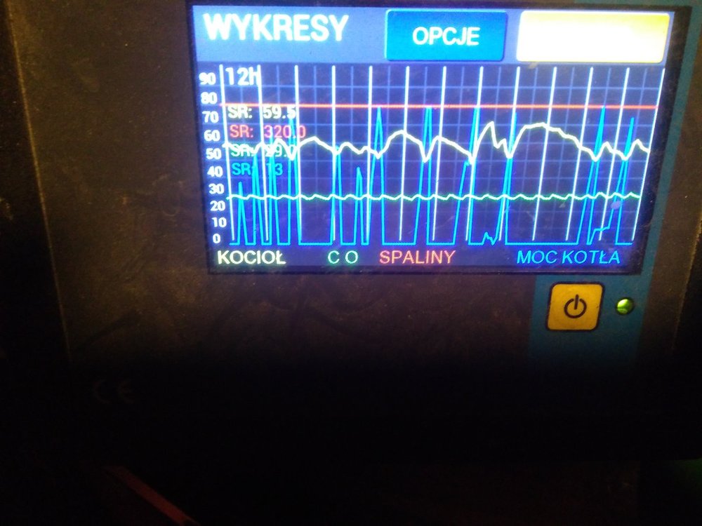

@janklos12a co Ci tak tmp. spalin szaleje ??
Wygląda to jakby mu czujnik spalin spadł.
Czujnik spalin mam nie podłączony, stary otwór zajęty przez miśka a nowego nie zdążyłem zrobić, spaliny przy obecnej pogodzie ok. 80-100st, spalanie ok 14kg a jak żona podłoży raz drewna na ruszt to spada do  12kg/dobę. Wymiennik mam pionowy rurowy 12szt +6 zawirowaczy, jak przyjdą mrozy to jest komplet 12szt. Z tym drewnem to mam trochę kłopot na miśku mogłem np. pół dnia podkładać  i kocioł pracował w podtrzymaniu a jak temp spadła poniżej zadanej to  przechodził w tryb pracy. Na obecnym sterowniku jak podłoży się raz to jest ok. kocioł przechodzi w tryb pracy jak dwa to problem, żona musi kliknąć w rozpalanie i potwierdzić że rozpalony. Jak będę w domu to ustawię lepiej myślę że to coś z czasem bo jak pali się krócej na ruszcie to jest ok.
Tak wyglada wykres za 12h 44942003_161270144828202_6914176414824529920_n.jpg.32c0c18ccb3dfd204b87870e3a505d9c.jpg

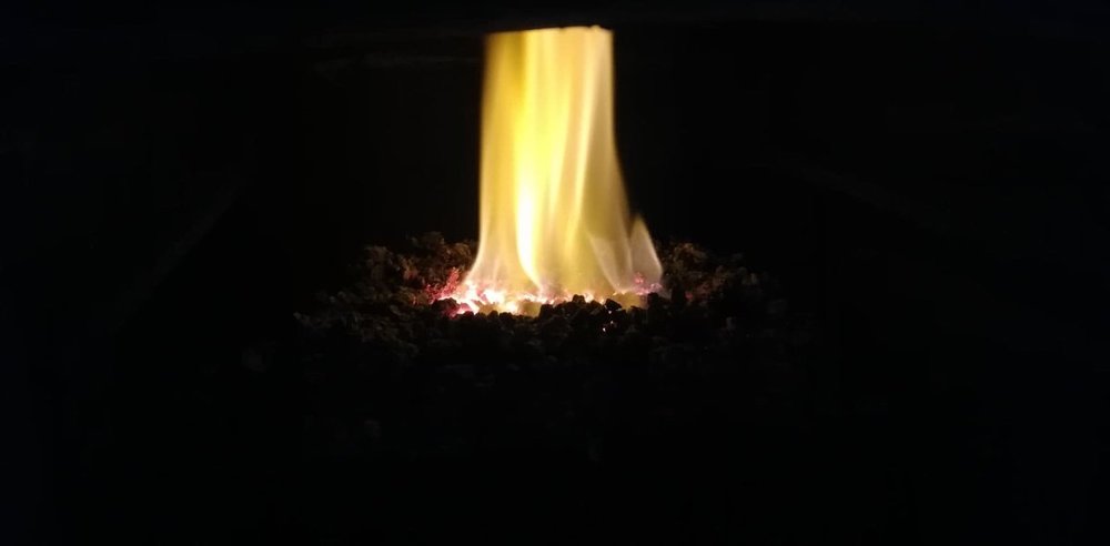

Modulacja 36 dmuchawa 21
a czemu nie pisales ze to rynna....
