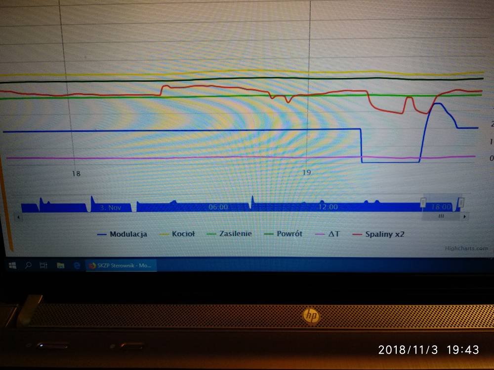

Mam szybkie pytanie do doświadczonych użytkowników. Ustawiłem czas przekroczenia temperatury zadanej na 120 min, a piec po godzinie czasem po pół godziny przechodzi w czuwanie. Temp. Max 70. Nigdy tego nie osiągnął. O co chodzi ?9616234d54f48869e0126402da3a122e.jpga81ff96353dd2a5e455b9971ca975736.jpg1c85220277e232eb0f7ce37985adb56e.jpg0d885436df0bd64fc505159d86474a33.jpg36532ce1391c3ecee6af542d652abe00.jpg
Jesli temperatura przekroczy 5* zadaną to też przejdzie w czuwanie
Temperaturę zadaną kotła masz za niską

Meff dzięki za Łopato logiczne wyjaśnienie już wiem co i jak .dopiero od paru dni mam siłownik

Dokładnie @przemo82 zadaną masz 48 i z tego co widzę to jeszcze podniesioną przez czujnik pogodowy a 70 to pewnie max temperatura jaka można ustawić. Ustaw 55 zadaną i zobacz wtedy jak będzie modulował
Moim zdaniem to parametr ,, czas przekroczenia'' jest zbędny, ponieważ po przekroczeniu temperatury.zadanej o 5 stopni sterownik i tak przechodzi w czuwanie.a tak to po przekroczeniu o kilka stopni temp.zadanej po dwóch godz.sie odstawia.
Wysłane z mojego Mi A1 przy użyciu Tapatalka
Właśnie kolego nie masz racji to jest parametr według mnie jak najbardziej przydatny.
Nie zgadzam się ponieważ jak jest stały odbiór ciepła nie przebije o 5 stopni i wciągu 2godzin modulacja skoczy żeby dogrzać kociol
Skoro jest zbędny, to ustaw go na 0, to będziesz miał tak, jakby tego parametru nie było.
A potem opisz nam efekty tego ustawienia...

Ale wtedy po przekroczeniu choćby o 1 stopień kocioł mi się odstawi.
Jak się nie odstawi to dobrze ma modulować cały czas z minimalna moca
No to jest potrzebny ten parametr, czy nie?
Dla mnie tak jak najbardziej

ale po co ma sie odstawiac w czuwanie....po to zeby kopcic i potem pisac ze czarno w kotle?:)
Proszę chodził ładnie..a tu trach..stop..92e3cccf8fbd9ccced24403e91b60baa.jpg

Dla mnie czas przekroczenia mógłby być jeszcze dłuższy. Przy takiej pogodzie jak teraz to nieraz ciężko zejść poniżej zadanej mając ustawione 10% mocy.

No to u Ciebie by się przydał jeszcze dłuższy czas przekroczenia, a nie, że jest wcale niepotrzebny
