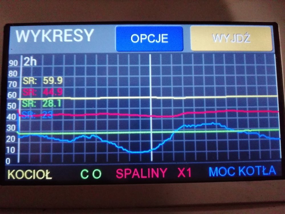

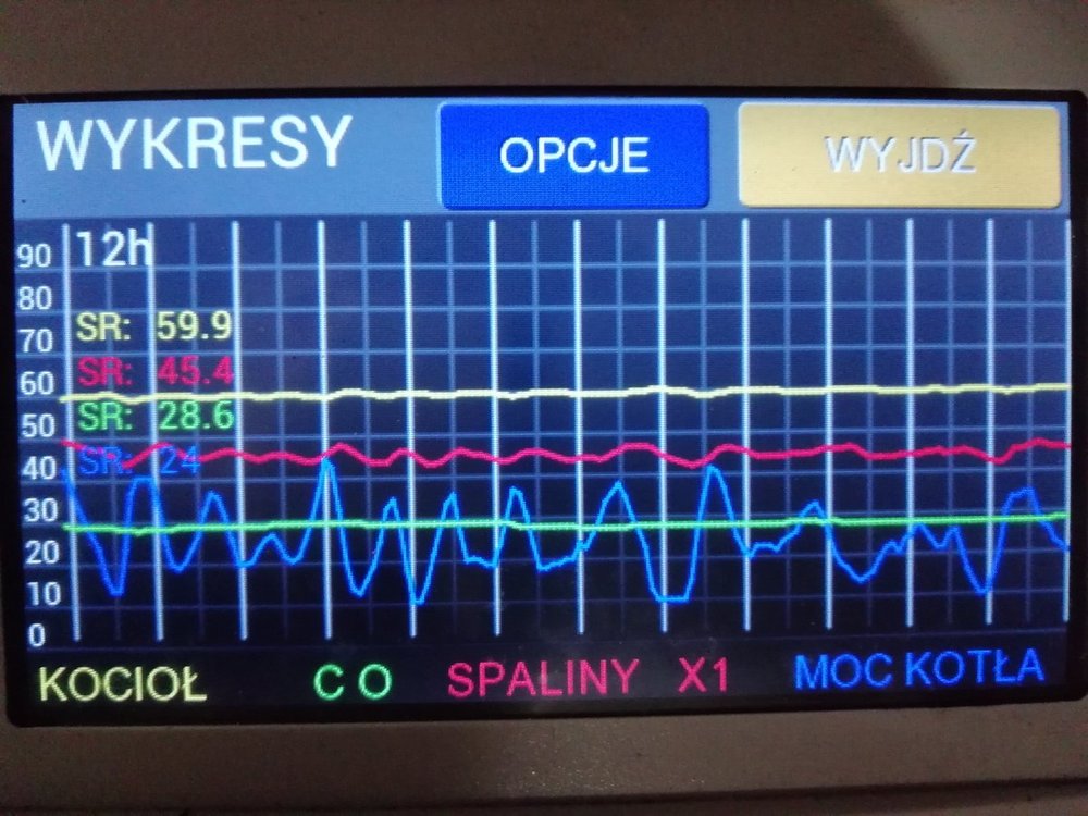

Kiedyś było pisane na forum,że na bardzo małej mocy,kotły nie bardzo chcą modulować płynnie.To jest kocioł 12KW na 100m2 nieocieplonego domu z lat 80,więc kocioł nie jest przewymiarowany.W tej chwili moc kotła ustawiona na 10 KW.Te małe skoki to korekta pokojówki,oraz otwierania/zamykania się elektronicznych głowic termostatycznych.Kocioł pracuje od 1KW do 4KW. Myślę że z przewymiarowanym kotłem ,będzie to niemożliwe.

Dokładnie tak jak piszesz, zrozumienia zasad działania sterownika.palnika i instalacji.U siebie też mam zawór 4D ,dwie pompy Alpha 2,Jedna z nich od CWU pracuje ciągle jako kotłowa.Myślę że największym błędem jest też jak się ma za duży kocioł na dany budynek,potem problemy na małej mocy.

Dokładnie u mnie minimum modulacji 5%1.5kw i chodzi ładnie kwestią ustawien .przy niskich mocach trzeba trochę cierpliwości by dograć ustawienia

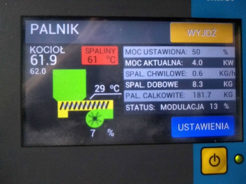

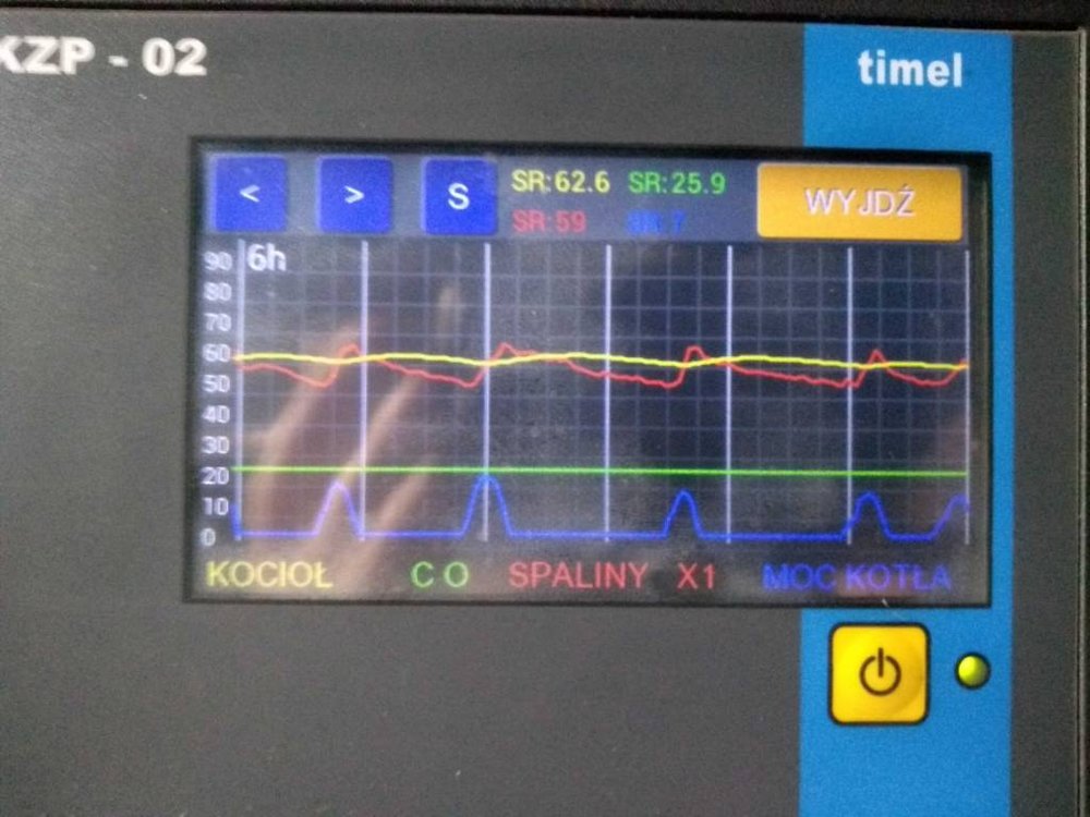

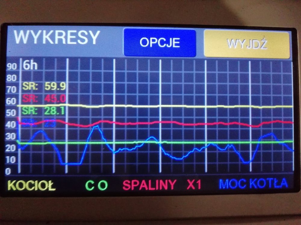

Co można by jeszcze poprawić?5ba009883e805b10c96564efa12a8857.jpgdb53078f7688408419aaad26073be704.jpg
Nie wiem jaka jest reszta ustawień,ale ja bym spróbował pompę C.O   na wyższy bieg.
Idź chłopie na piwo  jak masz takie spalanie  :) A nie pytasz co poprawić  ;)
A jak już chcesz coś poprawić to zmień modulacje minimum na 10% i będzie prosta krecha  ;)

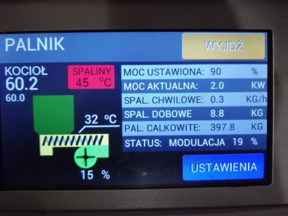

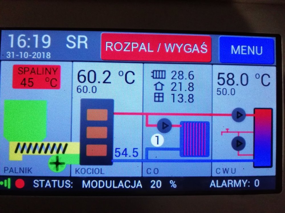

Miło mi to słyszeć siedziałem nad tym od stycznia ale się udało
To też nie martw się tylko się zrelasuj  :)
W porównaniu z SKZP sp18l to kibel jakich mało jak by się nie zepsuł to dalej spalał bym 16kg przy obecnej temp.za oknem
A jaka twoja recepta ustawień na sukces?  :)
Czasem jak czytam posty to myśle że niektórzy chcieli by mieć spalanie z minusowym wynikiem :-))
Może po aktualizacji będziemy sprzedawać węgiel bo w zasobniku będzie rosło zamiast ubywać ;-)
Powietrze 6-26 podawanie 5s modulacja 5-50 choć jak dam 5-100 nic to nie zmienia groszek karlik 26mj temp zadana za mieszaczem 28stopni pompa co i kotłowa zawsze gdy mieszacz
