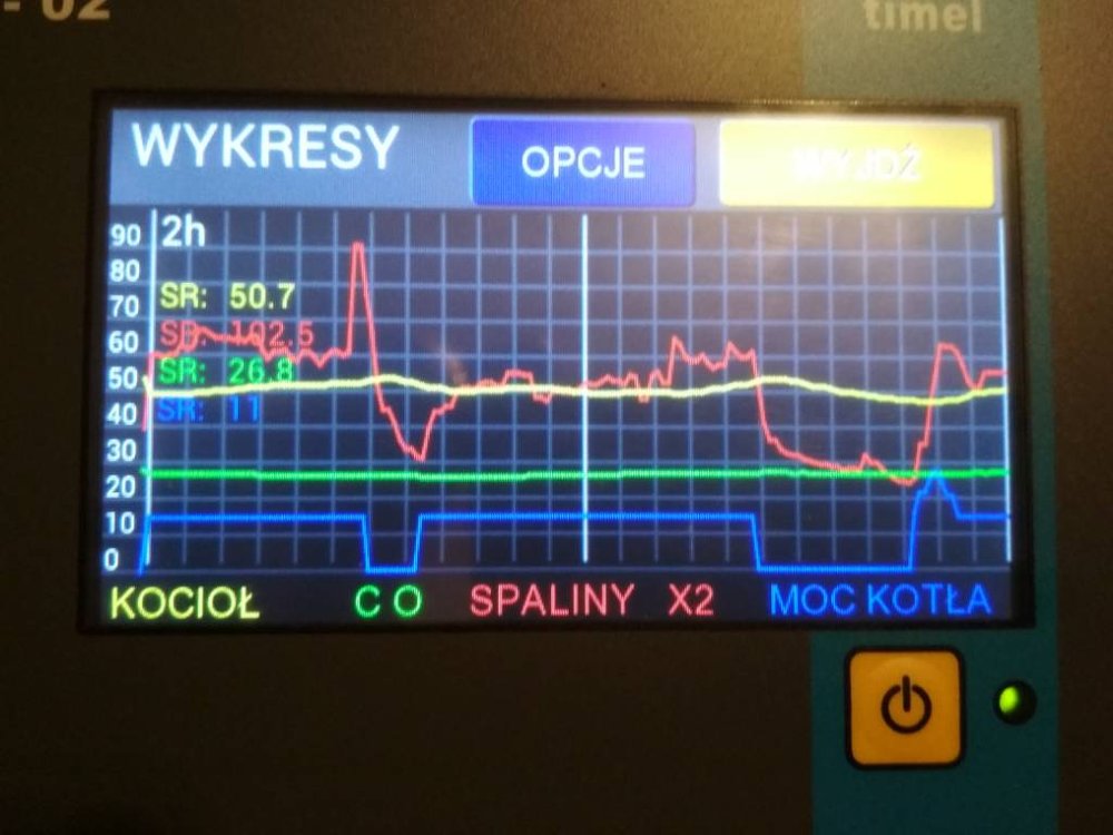

mam rynne ...powietrze mam ustawione 10-60% moc 12kw i nic nie kopci ani sie nie odstawia w czuwanie...moduluje 10-30% na chwile obecna a czas przekroczenia mam 120 min

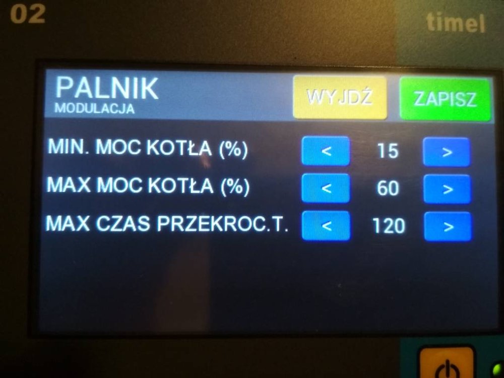

Mam szybkie pytanie do doświadczonych użytkowników. Ustawiłem czas przekroczenia temperatury zadanej na 120 min, a piec po godzinie czasem po pół godziny przechodzi w czuwanie. Temp. Max 70. Nigdy tego nie osiągnął. O co chodzi ?9616234d54f48869e0126402da3a122e.jpg&key=7764b21bf722ad4bcfa7c871aacf1ec623822621cf1ec5c2f775a7319a86c8e9a81ff96353dd2a5e455b9971ca975736.jpg&key=4c0727e4a73db4b67030ef97129c9a479dd1bf6bfaed5755e19e926629542f781c85220277e232eb0f7ce37985adb56e.jpg&key=b0d10844c53e438ceb20110cc7149d09ce749df0e044825d8c146ac48ae818650d885436df0bd64fc505159d86474a33.jpg&key=b940b484bd7aa7547a2c8531efd914b7b03fdfb7a35721b89ff0bdaafcd5071936532ce1391c3ecee6af542d652abe00.jpg&key=bc6b8a75ea336320ef620e43277937ad807474edc0b2afe7a73cb2636cb6cbdc

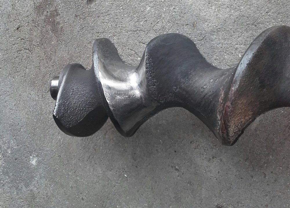

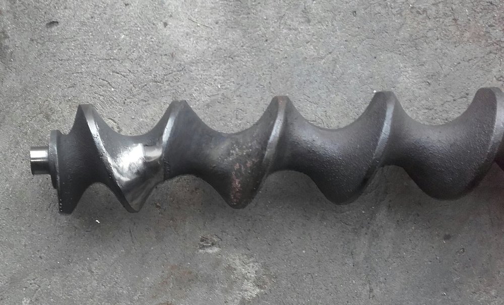

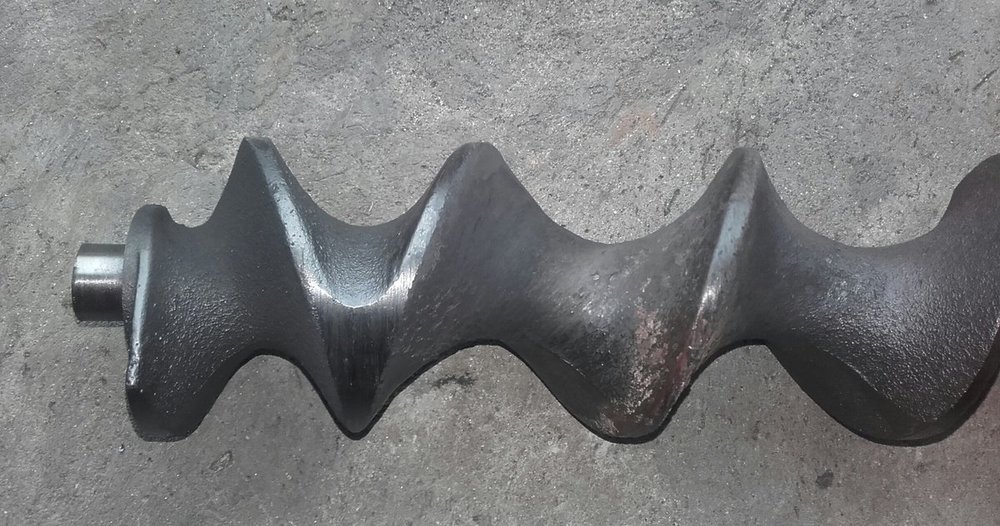

Może ktoś miał taki problem. Chodzi o to że mam ślimak z przeciwzwojem i z jednej strony retorty wypycha mi miał, zmielony groszek co zatyka mi wyloty powietrza. Co z tym fantem można zrobić?
Trzeba zeszlifować część przeciwzwoju, nie będzie wtedy mielenia tylko wypychanie.
Nic nie scinaj , postaw zwykłą cegłe na krawędzi palnika od strony gdzie ci przesypuje i zobaczysz efekty w mig .
1 godzinę temu, Robertoooo napisał:
Ja mam coś takiego palnik ekopal czy mi wypchnie groszek? Jak zeszlifuje przeciwzwoj.
Tego nie wiem, bo to jest inny rodzaj ślimaka niż ten, który Ci pokazałem. W tym Twoim, to wydaje się, że nie powinno być problemu mielenia grochu przez przeciwzwój.
