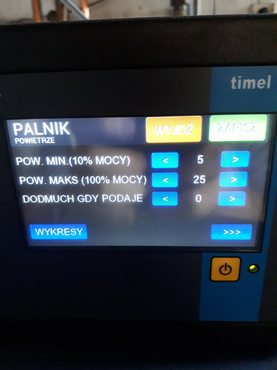

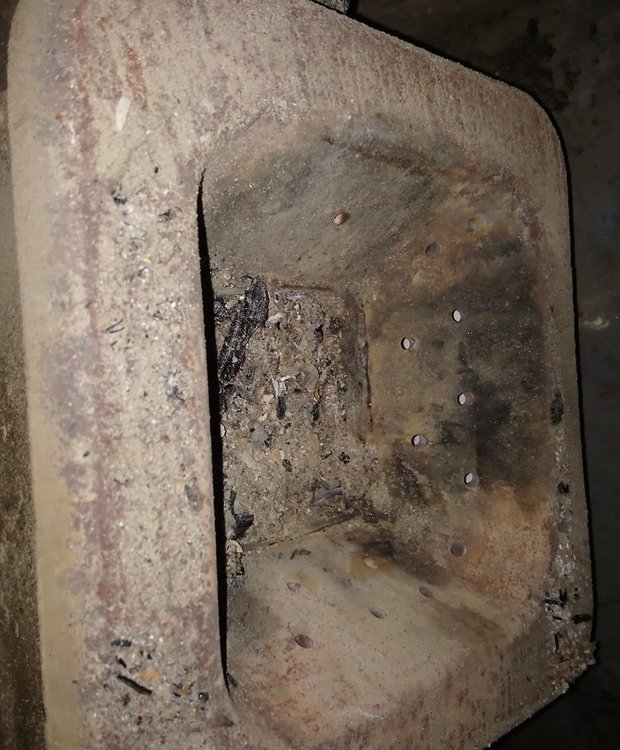

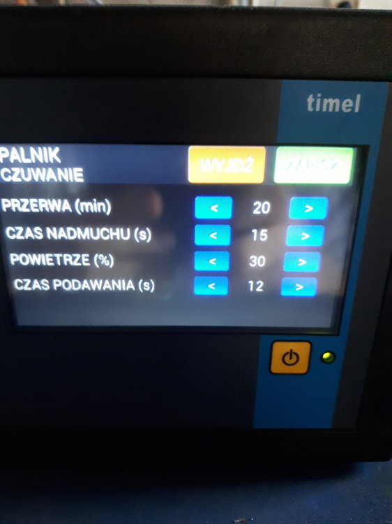

ja uszczelniłem teraz jeszcze dół bo wg mnie za dużo powietrza przedostaje się dołem i żar jest za nisko
dmuchawa wtedy chodzi na większym zakresie
Edytowane przez carlo

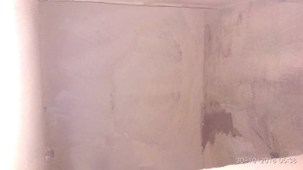

@carlotyle ze ja mam nawiercana korone cala, bez naciec :
ja mam inną koronę ale też bez nacięć
Panowie próbować coś jeszcze zmieniać w ustawieniach czy dać sobie spokój??
Po mojemu za mało powietrza ale zależy jakim groszkiem palisz i jaki metraż
Wysłane z mojego LG-K420 przy użyciu Tapatalka
@carloa masz jakas fote Twijej korony ? jesli tak to pokaz :)

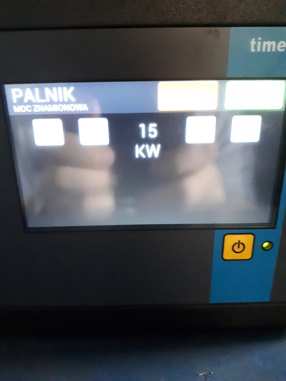

Tak jak już wczoraj pisałem palę miałem powierzchnia do ogrzania to 270 metrów. Piec 28 Kw podajnik tłokowy w ustawieniach sterownika wpisane 19Kw
Spieki ci się nie robią
Jeśli nie to jest ok

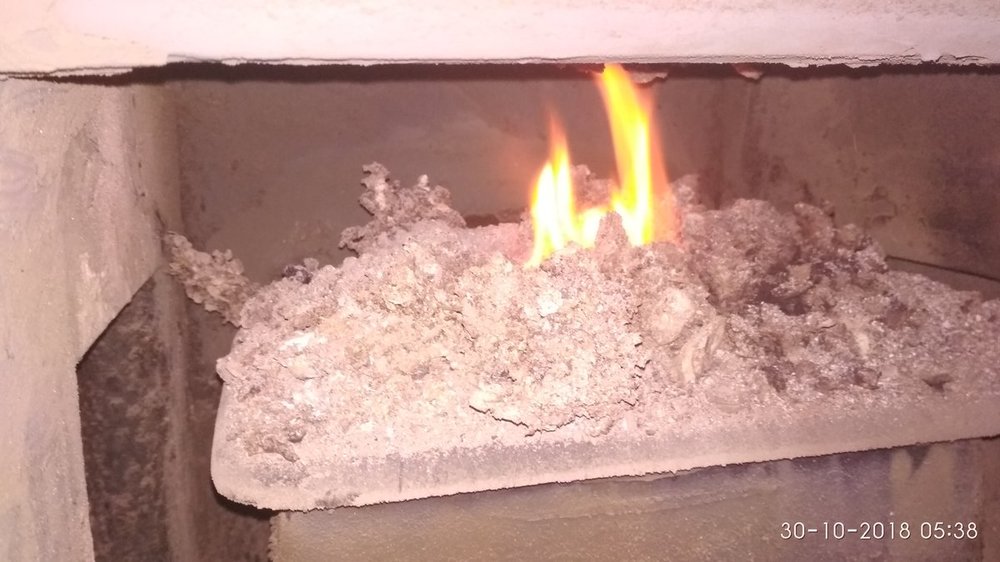

Spieki są ale na cały popielnik kilkadziesiąt sztuk które po delikatnym ściśnięciu rozpadają się z drugiej strony to tylko miał z czystością którego bywa różnie więc się nawet nie dziwie że są spieki. Co do powietrza to już kilka razy zmieniałem ustawienia bo ogólnie przez miał ciężko ma się przebić ale zwiększenie ilość powietrza od tych ustawień które teraz mam  skutkuje tym że praca kotła zaczyna wyglądać jak dwu stan
Panowie i jak to wygląda?

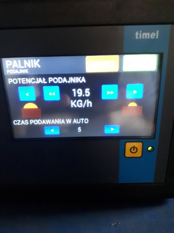

Nurtuje mnie czy kopczyk nie jest za nisko i czy czas podawania 5s przy takim dużym palniku to nie za mało?
@makog

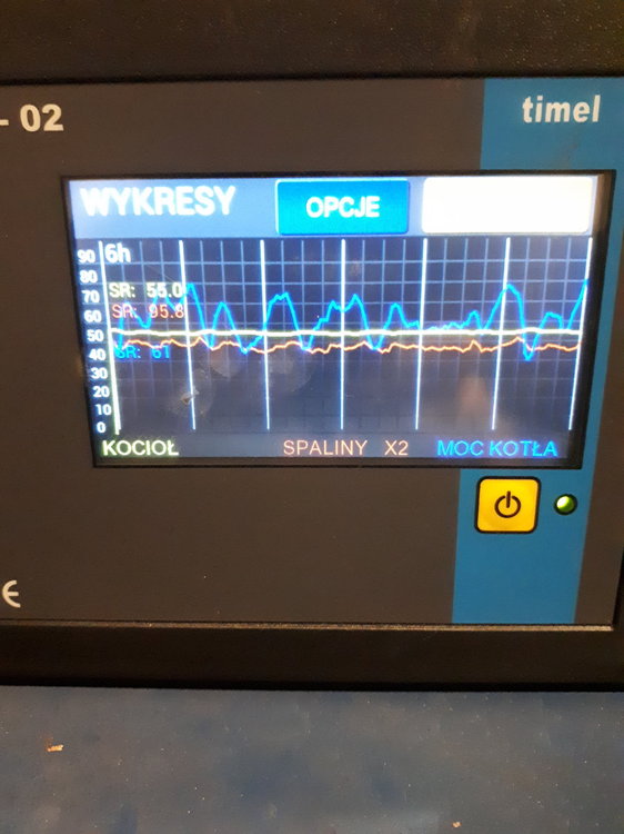

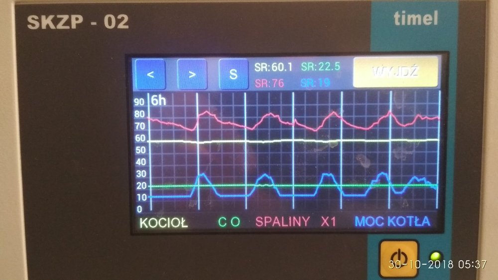

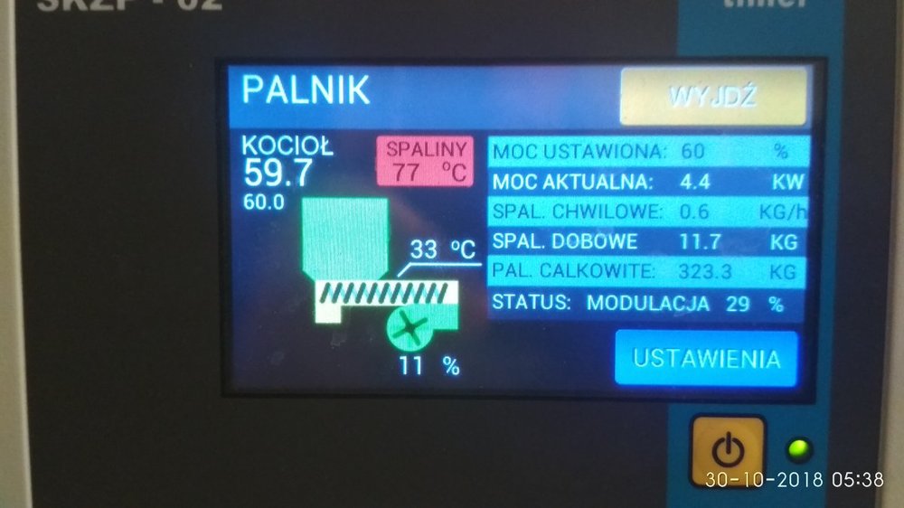

Witam. Po małej przeróbce i dołożeniu pompy na obieg cwu która działa cały czas. Mój wykres wygląda tak co zmienić by zmniejszyć moc kotła bo spalanie wychodzi mi ponad 23kg na taką pogodę.
Jak przesyp dobrze ustawiony i nie masz za dużo powietrza, to widocznie Twój domek tyle potrzebuje.
U mnie wyszło przy ostanich chłodach, w nocy 2st. C, około 27kg/24h przy 360m2, dwie rodziny trójka dzieci codziennie kąpiele.

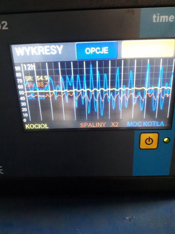

Co panowie można tu jeszcze pozmieniać. Ciężko dmuchawe ustawić żeby czarno w piecu nie było bo jak tylko podnosze powietrze to zaraz mam problem z temp. Podajnika. Palę Ekogroszekiem Wesoła. A jestem właśnie po wymianie podajnika i teraz coś ciężko to po ustawiać, a przedtem było wszystko ok.
Foty są z niedzieli, spalanie spadło i jest na poziomie 9-10 kg ale wiadomo bo teraz ciepło było.

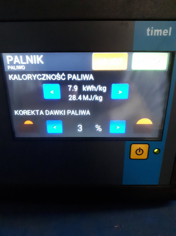

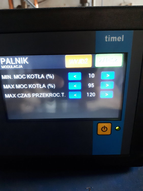

I już po pracy i dalszy ciąg walki z kotłem oto moje ustawienia i wykres z 12h

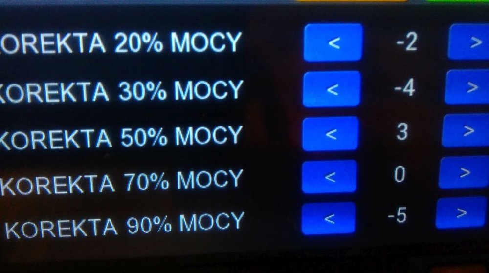

Ja swój kocioł ustabilizowałem korektami powietrza, jak w załącznikach.
@Mirekkss dlaczego najpierw przerabiasz a później ustawiasz? Wypracować poprawne ustawienia nie jest  łatwo, ale jako tako można pomóc.
