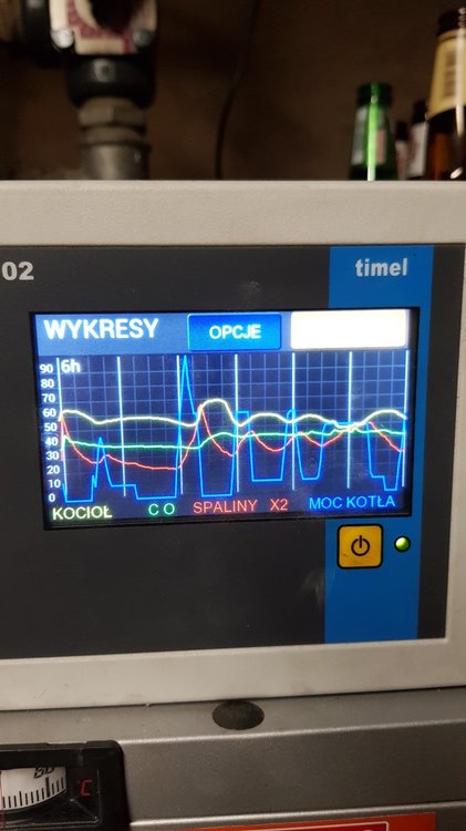

9 minut temu, Daro1327 napisał:
W sumie to ustawienia fabryczne . Moje nic nie dawały
Sterownik to nie samochód by była reakcja to 24 godz musza upłynąć , daj wykresy

I taki kalafior przy 3 sekundach,szok,może tam jest bardzo duża dmuchawa przy kotle 50KW?
Wlasnie nie moge zobaczyć co to za dmuchawa bo w drugą stronę jest naklejka , ale muszę ja wykręcić i zobaczyć....
Martwi mnie też bardzo duża ilość osadu, sadzy , w piecu czarno aż się robią po 3 dniach zwisy ...
Palnik ma być czysty i uszczelniony dopiero później można "pomóc" w ustawieniach.  Kolega od tej 50-tki, przesyp realny bo motoreduktor tam może być szybszy?
Właśnie wczesniej pisałem jaki potencjał
Przesyp realny, sprawdzałem 2 razy , palnik uszczelniany ze 4 dni temu, wyczyszczony, odkurzony, wszystko drożne.
Masz może inny opał żeby się przekonać czy będzie tak samo?
Panowie chciałbym waszych opinii tego wykresua0b1f72a5362e0f5472f0f3ba1565a10.jpg

Testowałem juz chyba ze 6 rodzajów ekogroszku. Najlepiej jeszcze było na pieklorzu z Chwałowic Ale ciągle to dziadostwo się pojawia . Myślicie że to może być winna dmuchawy ? Jaka polecacie?
Jaką masz instalację?
Kocioł 33 m od mieszkania podłogowe w salonie i łazienka grzejniki oczywiście też i w trzech pokojach same grzejniki kuchnia też grzejnik

Mi wygląda na to ,że tak jakby na dole korony palnika było coś nie tak,spróbuj zauważyć czy te spieki wychodzą z dołu palnika,czy robią sie u góry.
Uszczelniona góra i dół. A spieki wychodzą jakby od samego dołu palnika . Tą górna część palnika odwracalem też w różne strony i ciągle to samo . Muszę przełożyć dmuchawe od innego pieca i zobaczę czy to coś zmieni .
A to nie jest czasem palnik APRQ?,czy ekoenergia?
Ecoenergia
Wysłane z mojego LG-K420 przy użyciu Tapatalka
A może masz przedmuchy między rurą podajnika a tą płytą Co przykotle jest głowicą. Tu gdzieś był taki temat że kotły Witkowskiego miały bubel
APRQ , ekonergie mam u siebie i na niej wszytko jest dobrze .
Tak myślałem,widziałem po płomieniu,to na temat tego palnika ciężko mi coś powiedzieć,tam jest całkiem inne napowietrzanie.
Dzwoń na serwis Witkowskiego oni nawet godzinami jak byś dzwonił to wszystko wytłumaczą,mają dobrego serwisanta,jeśli się nie da to podjedzie do ciebie
