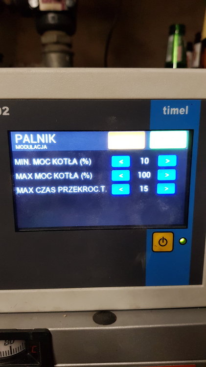

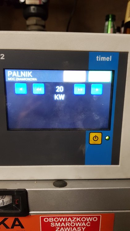

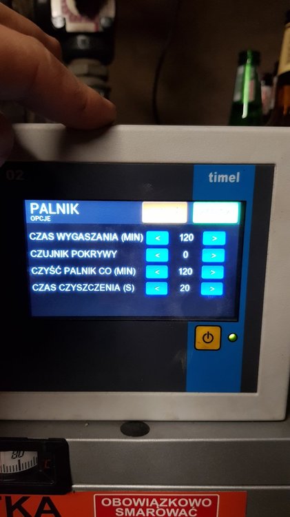

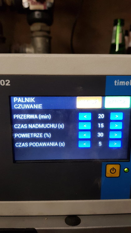

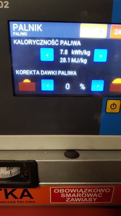

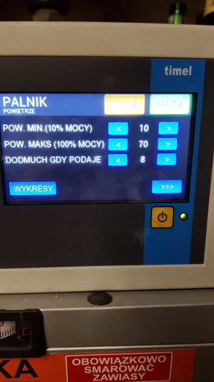

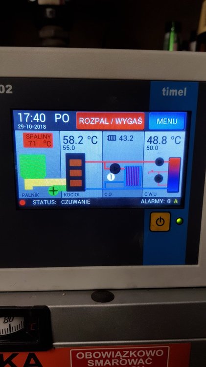

Piec firmy kotły malina 25 kw. Problem w tym że temp zadana to 55 stopni . Długo dobija później przechodzi w tryb czuwanie temp dojdzie gdzieś do 60 stopni później powoli spada dojdzie do 55 stopni piec zaczyna modulowac I próbuje utrzymać temp lecz ona spadnie z 8 stopni i dopiero po jakimś czasie znów dobija do 55. Wykres poszarpany nie potrafi utrzymać zadanej temp. Jestem w tym temacie świeży A piec gdzieś od miesiąca czasu mam więc proszę o wyrozumiałość i o pomoc z góry dzięki:)
masz pompe kotłową,czy pompa cwu włączona na stałe?
Edytowane przez slawek56
Pompe cwu chodzi ciągle
Edytowane przez Daro1327
Nie wiem jakie masz ustawienia,bez zdjęć ciężko powiedzieć,ale z tego co opisałeś to masz mały przepływ przez kocioł,na jakich biegach pracują pompy?
Wstaw zdjęcia wszystkich ustawień,to będzie wiadomo co jest nie tak.Kamil ma ten sam kocioł tylko 19KW,więc napewno pomoże.
Za jakieś pół godzinki wstawię fotki chwilowo nie mogę:)

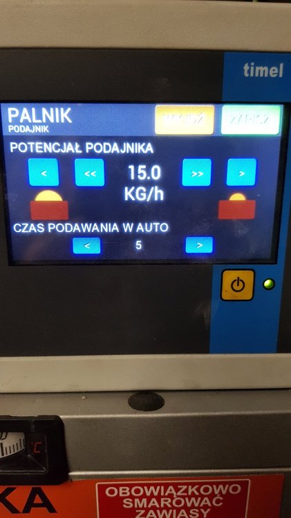

Panowie potrzebuje pomocy . Pacjent : piec Witkowskiego 50kw ( powierzchnia 500m2) palnik kwadratowy.
Ustawienia aktualne :
Moc: 20kw
Powietrze: 8-22%
Modulacja: 10-100 %
Kaloryczność: 27
Spalanie aktualne: 40 kg [emoji849]
Dzieje się cos takiego jak na filmie z linku . Coś się da z tym zrobić? W innych piecach EKO wypala się na pył.
Różne ustawienia już testowałem i nie daje rady . Na wymienniku mnóstwo sadzy .
https://drive.google.com/file/d/1MKKeZ65aHjzBAVtVJGUDmc-JEwSwMywu/view?usp=drivesdkc5157db3c80e2e40873136c678f8419a.jpg
Jaki masz tam potencjał ustawiony.oraz czas podawania?
W sumie to ustawienia fabryczne . Moje nic nie dawały
Ja ? Potencjal wyliczony 14.9 kg , czas podawania 3 sekundy
I taki kalafior przy 3 sekundach,szok,może tam jest bardzo duża dmuchawa przy kotle 50KW?
@ daro1327 wydłuż czas przekroczenia temp do 60 min,zmniejsz powietrze max do 30-35 i wyłącz czyszczenie palnika narazie całkowicie ,dodmuch gdy podaje na 3.
