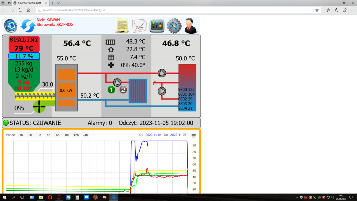

OK       MOŻE MACIE RACJE ŻE MUSI MIESZACZ WACHLOWAC, JAK WIDAC NA ZRZUCIE EKRANU MAM WSZYSTKO
I NAWET BCCA ANALIZATOR SPALIN.  Z TYM MIESZACZEM TO MIAŁEM NAMYSLI BY NIE PRZEGRZEWAŁ POMIESZCZEŃ🤔
stefannos no jakoś wysoko masz tą temperaturę na grzejniki, u mnie przy tej temperaturze  zewnętrznej koło 36oC leci i dom nieocieplony.
Teraz widzę ze podawałeś schemat swojej instalacji i u Ciebie na zasilaniu jest 3D i za ochronę powrotu robi, to jest taki system prawie strefowy(rozdzielający) bo część gorącej wody idzie  z powrotem na powrót kotła a druga część na instalacje grzejnikową. Niestety w tej opcji nie ma możliwości obniżenia temperatury wody idącej na grzejniki tylko można powrót regulować... ta różnica temperatur między kotłem a wodą za zaworem 3d może wynikać ze złego umieszczenia czujnika temperatury np. jeden w studzience kotła drugi na rurze nieocieplony bo temperatury w obu miejscach powinny być takie same. Podsumowując bez przeróbki układu (np. przeniesienie pompy na powrót albo za zawór 3D ale wtedy musisz pomyśleć o ochronie powrotu.  nie ma możliwości skorzystać z regulacji proporcjonalnej oferowanej przez skpz możesz jedynie obniżać temperaturę kotła co moim zdaniem jest pomyłką.

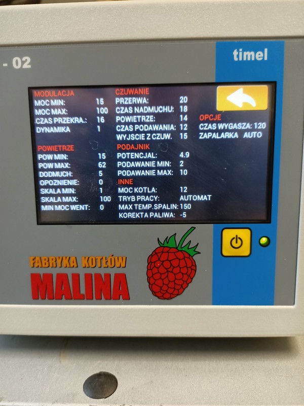

Koledzy czy jeśli chcę obniżyć temperaturę na grzejniki na noc to wystarczy tylko w obwodzie CO2 ustawić to na programie czasowym? Nie mam pokojówki ani pogodówki.
Yareka. Widzę że tylko ty ogarnołes moją instalację. Gdyby w sterowniku był wybór dla miedzacza 3D i 4D uniknął by człowiek rozczarowań. Choć to dobry sterownik to dla mnie lepiej działa na zewnętrznym regulatoze. Jak pisałem wcześniej w 4D się sprawdza ten program, dla 3D powinno regulować mieszaczem w % w stosunku do temp. Pokojowej jaki powrotu. No ale jest jak jest 😷
Masz źle poskładaną instalację kotłową. Koledzy Dozy i Yareka napisali co trzeba zmienić by pracowała według ogólnie przyjętych zasad, a ty dalej swoje. Jeśli u wszystkich, z wyjątkiem ciebie, sterownik pracuje prawidłowo, to dla jednej osoby producent nie będzie zmieniał oprogramowania.
Gdyby w sterowniku byl wybor 3d/4d w twojej instalacji nic by sie nie poprawilo.
Edytowane przez bercus

Rozczarowaniem to jest twoje rozumowanie, a raczej uparta niechęć zrozumienia jednej zasady. Zawory 3D i 4D stosuje się z zasady jako zawory mieszające. I o ile 4D ma funkcję podwójnego podmieszania, o tyle 3D można zastosować w trybie rozdziału (przełączania) przepływu wody pomiędzy dwoma obiegami, np. między CO a CWU. Ale jeśli chodzi o sterowanie temperaturą instalacji to w grę wchodzi tylko i wyłącznie zastosowanie 3D w funkcji mieszania.
U ciebie 3D jest w funkcji rozdziału, czyli źle. I żadne zmiany w sofcie sterownika nijak nie naprawią źle zrobionej instalacji. Rozumiesz to czy dalej będziesz fantazjował?
