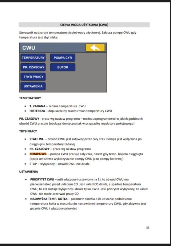

Chciałbym zasięgnąć opinii, zauważyłem znacznie wyższą temperaturę wody niż ustawiona. Czy to jest normalne zjawisko?
Kłania się instrukcja obsługi.
Tryb pracy;
Pompa wł. - pracuje cały czas
Stałe wł. - pracuje do osiągniecia temperatury zadanej

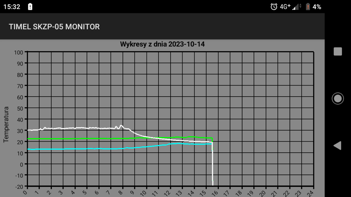

Po zmianach wprowadzanych wczoraj tak to wygląda, czy praca według was jest prawidłowa? Na razie na kotle mam 55 jak będzie zimniej na dworzu zwiększę na 60.
Dżizes krajs... nadal ta głupia mentalność...
Po to instaluje się mieszacz aby kocioł mógł pracować na właściwej temperaturze, tj. 70°C, a instalacja na niższej, w zależności od zapotrzebowania na ciepło.
Czy w samochodzie co roku zmieniasz termostat na letni i zimowy? Przecież w upały na pewno nie będziesz się dogrzewał, więc po co silnik ma grzać się do 90°C? Może 60 wystarczyłoby mu w zupełności? 🙄
A skąd te porównanie? Ano stąd, że silnik spalinowy gwoli ścisłości jest silnikiem cieplnym, więc temperatura w jakiej pracuje ma dobitnie znaczenie.
Twój kocioł kuleje, nie pracuje. Na 15% modulacji to jest utylizacja paliwa, nie ogrzewanie.
Musisz przede wszystkim ustawić właściwy potencjał podajnika. Wówczas 25% modulacji faktycznie będzie ¼ mocy nominalnej palnika. Oczywiście nie zapominaj o właściwym nadmuchu. Jak to zrobić? Rusz głową, poszukaj, poczytaj, ustaw, poobserwuj, skoryguj... Nikt cie za rączkę prowadzić nie będzie.
I dokup i zainstaluj ten czujnik pokojowy. Z nim instalacja będzie miała szansę zacząć poprawną pracę.

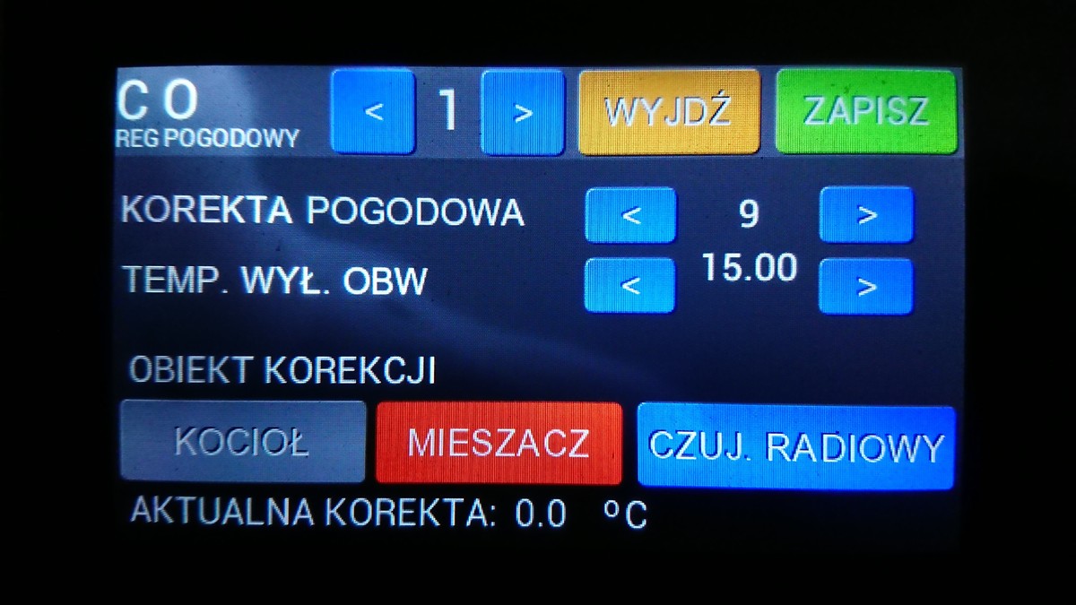

Odnośnie pogodowki...
Czyżby tylko w kotle? Zależy jak ustawisz. Generalnie korekta pogodowa zadanej kotła przy obecności zaworu mieszającego z siłownikiem, to moim zdaniem czysta głupota.
Jeśli ustawiłbym pogodówkę dla kotła, to ta chciałaby obniżyć zadaną do 32 stopni, bo mniej więcej tyle ostatnio było na grzejnikach przez całą noc.
Reasumując, starałem się ci pomóc, ale skoro wiesz lepiej, to rób se jak uważasz i przestań zaśmiecać wątek 10-tkami zdjęć.
