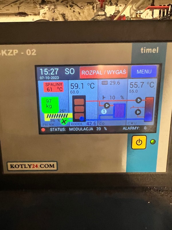

U mnie myślę, że wszystko już w normie spaliny powyżej min. zalecanej 62 stopnie, na kotle 55-58 na powrocie 52-55, węgiel ładnie się dopala na pyłek, usłyszałem sporo krytyki ale sporo też się dowiedziałem, co pozwoliło mi na ,,względna” prace kotła. Czujnika pokojowego nie będę kupował bo mam termostaty na grzejnikach, starszy dom i nie wszędzie jest ta sama temperatura w pomieszczeniach. Co do zmiany temperatury w zależności od pogody z czym się ktoś wcześniej nie zgadza i najlepiej 70 stopni na kotle trzymać, po co w takim razie byłby np czujnik pogodowy który w zależności o temperatury na zewnątrz zwiększa lub zmniejsza temperaturę na kotle.
Kocioł jest u rodziców, mam do nich 30km nie jestem w stanie nadzorować jego pracy. Przy tych ustawieniach prawie ciągle pracuje na małej modulacji, jak było ustawione na 60 stopni to nagrzewał się do 67 stopni i robił dluzsze przerwy. W instrukcji napisana jest minimalna temperatura powrotu, a nie minimalna temperatura na kotle, ale rozumiem, że temperatura powinna być wyższa dla jego lepszej pracy? Kocioł teraz dogrzewa powrót, nagrzewa instalacje i bojler ale jednak mówisz że kuleje. Jeśli ustawie go na 65-70 stopni będzie robił dłuższe przerwy , jeśli taka praca jest poprawna i zużycie paliwa nie będzie znaczącą wyższe to mogę go tak ustawić. czytam i oglądam filmy na youtube ale dalej nie rozumiem jaką jest zasadą poprawnego działania kotła

Był dzis instalator i zamontował pompę kotłową na powrocie za zaworem 4d. Rodzice mówią że rano piec się wyłączył bo osiągnął 80 stopni a jest alarm na taka ustawiony, może te nastawy powietrza i wentylatora co ostatnio wprowadzałem są nieodpowiednie skala 28-65, powietrze 20-65. zmieniłem nastawy powietrza na zapisane długopisem w instrukcji na skala 16-35, powietrze 16-75. po rozpaleniu kolta z ustawioną temperaturą 60 stopni i w momencie osiągnięcia tej temperatury modulacja była na 100% dopiero wtedy zaczęła spadać ale zanim przeszedł w stan czuwania piec dobił 76 stopni. czy ta modulacja nie powinna spadać zanim dobije tą zadaną temperaturę? wrzucę zdjęcia nastawow może ktoś coś podpowie Reszta zdjęć

Czy jak na kocioł jest ustawiony na 65 stopni a powrót na 55 to jest jeszcze za mała temperatura żeby zawór puścił wodę na grzejniki? Bo jak powrót jest ok to na grzejniki pokazuje 30 stopni choć zadane jest 40, jak siłownik ustawiłem na manualne ustawienie to po lekkim przestawieniu pokrętła żeby na grzejniki było nie więcej jak 40 to na powrocie spada temp też do 40 stopni.
Kocioł technix 12 sterownik skzp-02, zawór mieszający 4d wita z siłownikiem, pompa Grundfos upm35 auto na co, na cwu ibo nova 25-40/180 beta. Coś nie trybi z ustawieniami , temperatura zadana 60 stopni na kotle , na powrót 55 stopni, na grzejniki 40 stopni , na bojler 160l temp 55 stopni. Problem na grzejniki trzyma 30 stopni a na powrocie 42 stopnie choć zadane 55 stopni
