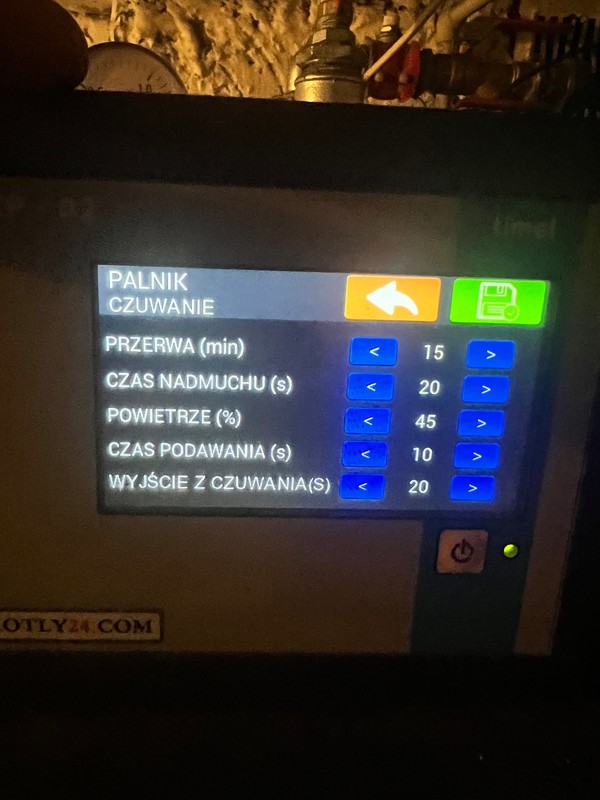

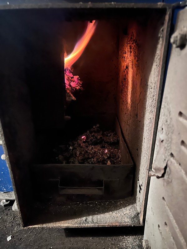

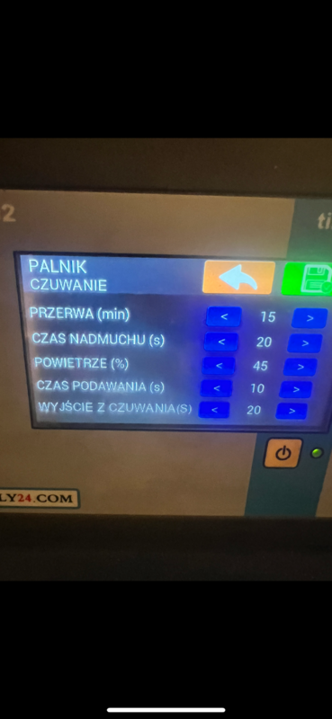

  1. Jaką macie u siebie przerwę ustawiona? Na filmikach w internecie spotkałem 30 minut czy nawet 45.
  2. U mnie myślę, że wszystko już w normie spaliny powyżej min. zalecanej 62 stopnie, na kotle 55-58 na powrocie 52-55, węgiel ładnie się dopala na pyłek, usłyszałem sporo krytyki ale sporo też się dowiedziałem, co pozwoliło mi na ,,względna” prace kotła. Czujnika pokojowego nie będę kupował bo mam termostaty na grzejnikach, starszy dom i nie wszędzie jest ta sama temperatura w pomieszczeniach. Co do zmiany temperatury w zależności od pogody z czym się ktoś wcześniej nie zgadza i najlepiej 70 stopni na kotle trzymać, po co w takim razie byłby np czujnik pogodowy który w zależności o temperatury na zewnątrz zwiększa lub zmniejsza temperaturę na kotle.

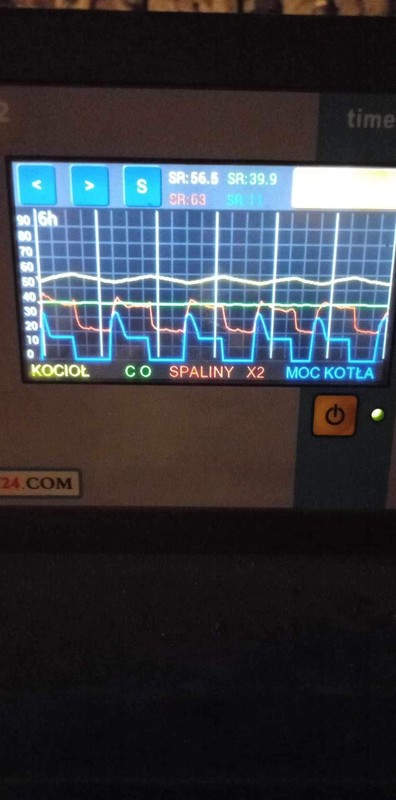

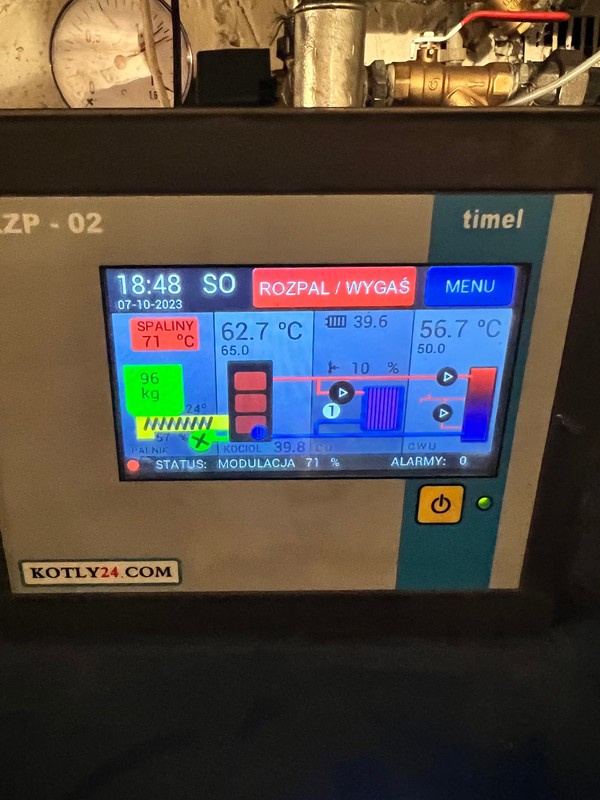

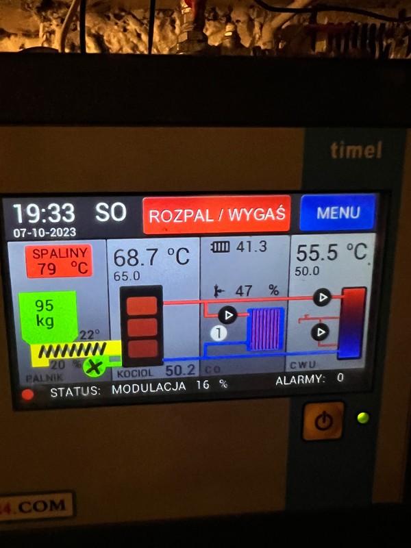

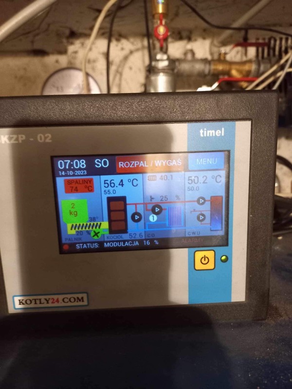

  4. Po zmianach wprowadzanych wczoraj tak to wygląda, czy praca według was jest prawidłowa? Na razie na kotle mam 55 jak będzie zimniej na dworzu zwiększę na 60.

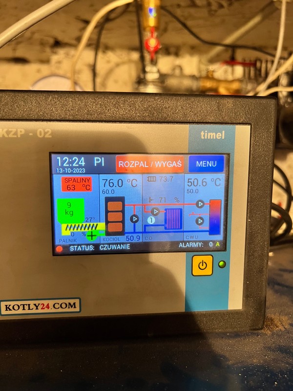

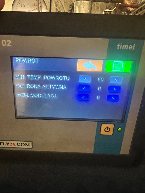

  5. Ok zrobiłem tak, a to pomoże na to że kocioł rozgrzał się zamiast do zadanej 60 aż do 76 stopni?

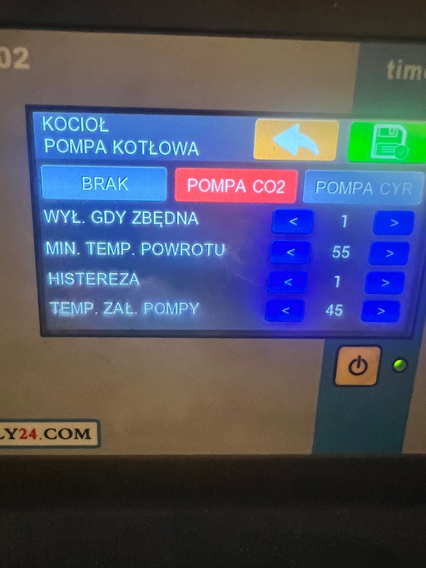

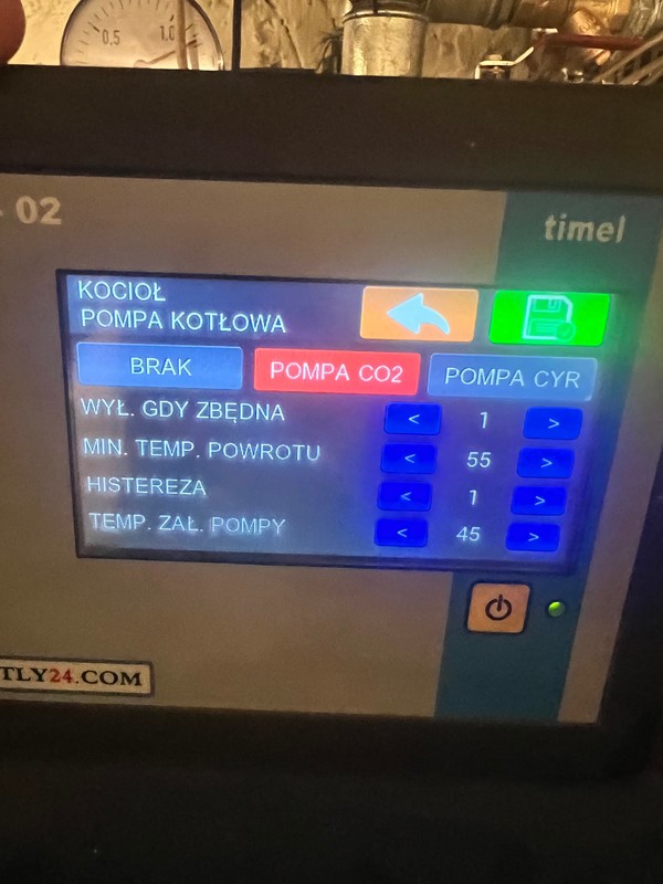

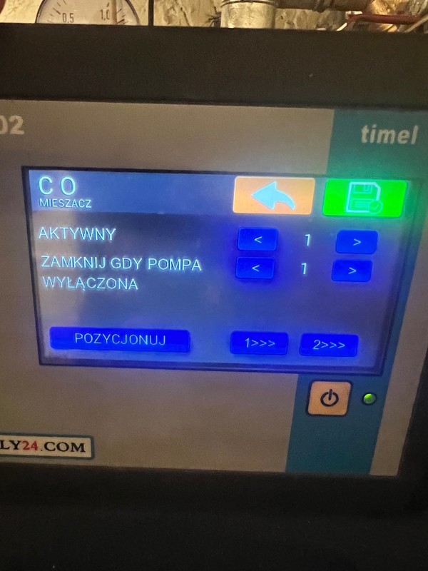

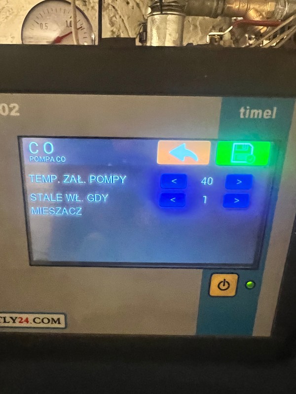

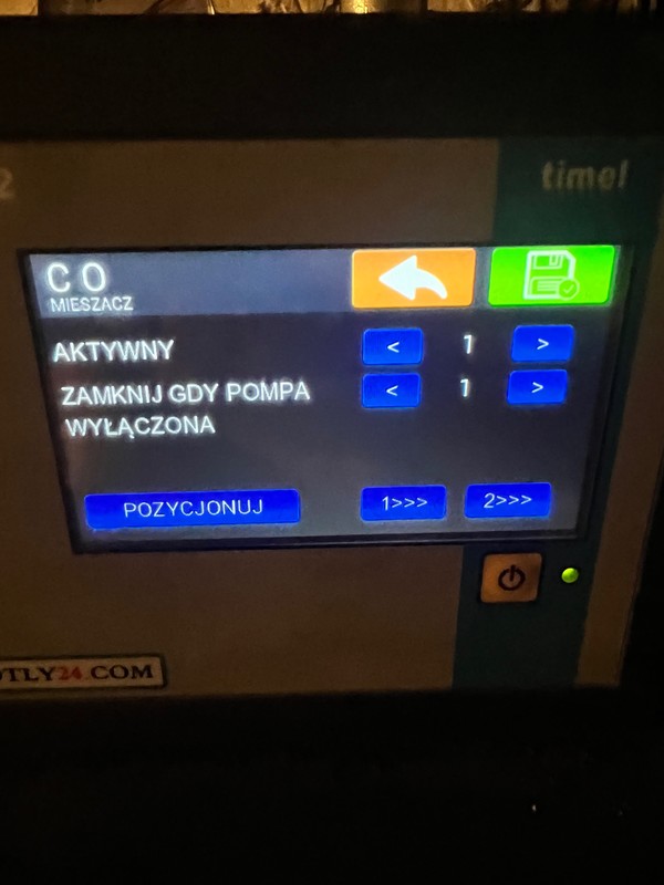

  6. A są dwa ekrany z temperaturą powrotu , w ekranie pompa kotłowa i drugi ekran od mieszczą ekran powrót . W jednym i drugim ustawić te 90? nie będzie tak że wtedy będzie ciągle dogrzewał powrót i zawór 4d nie puści wody na grzejniki?

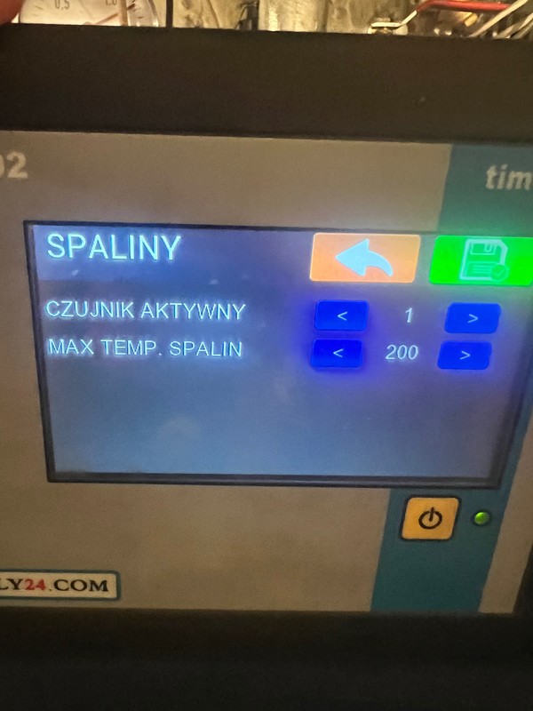

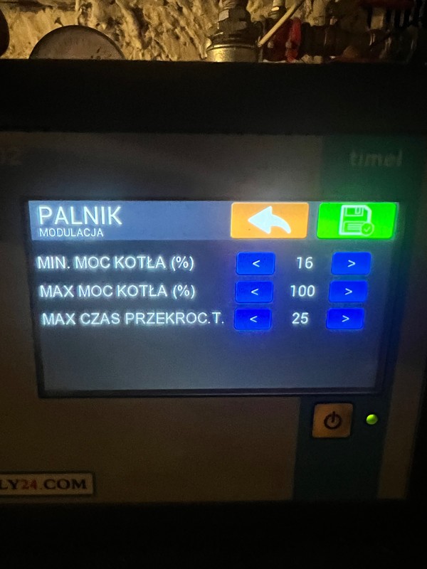

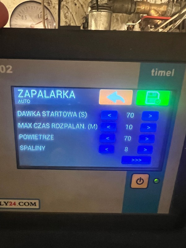

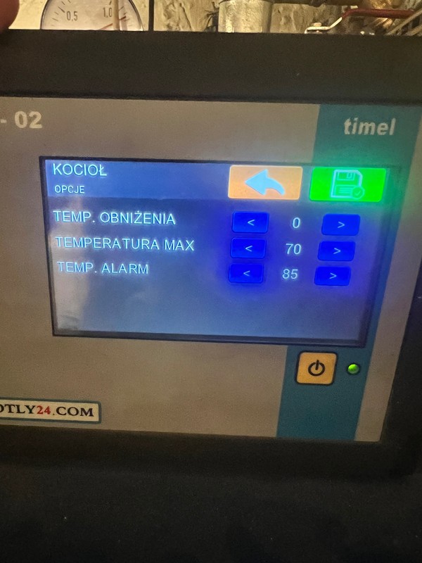

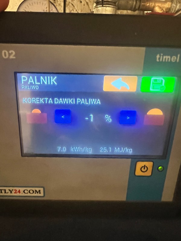

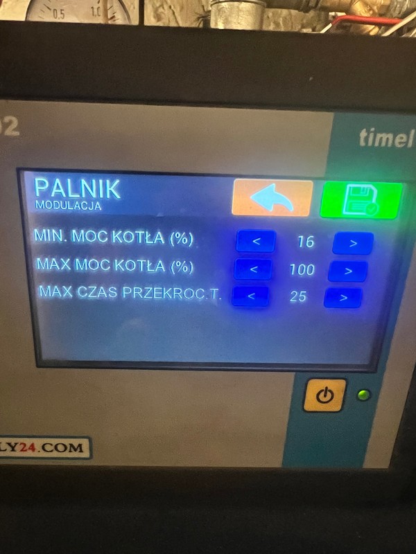

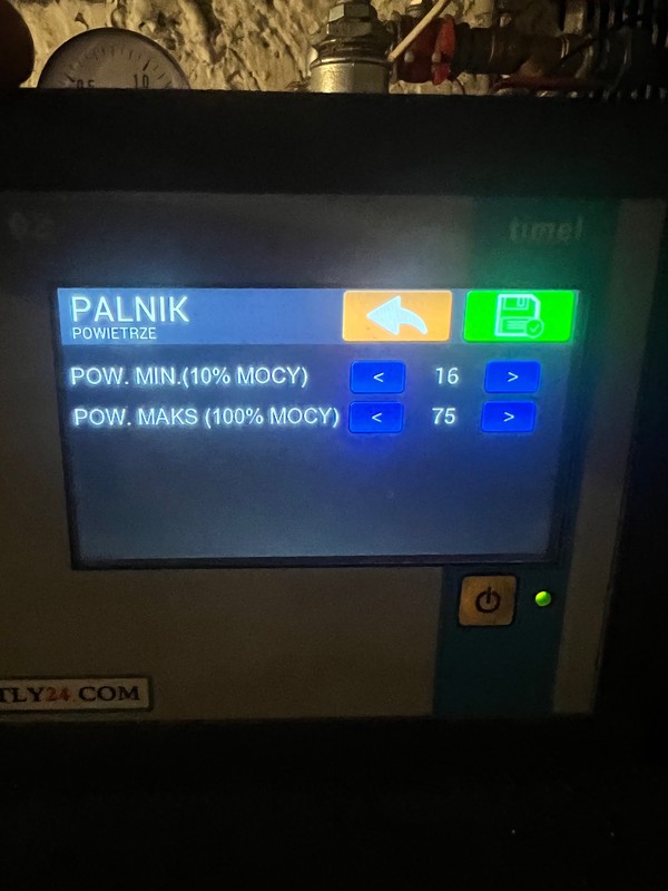

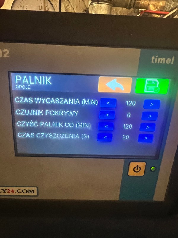

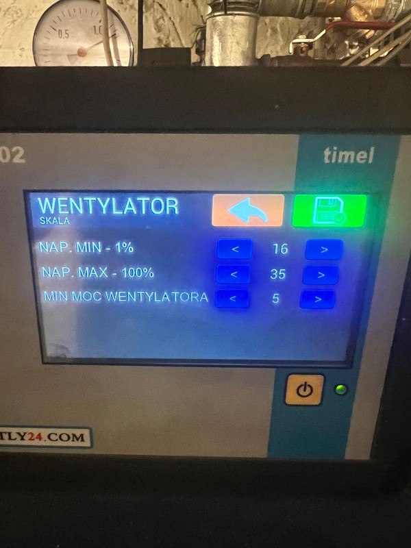

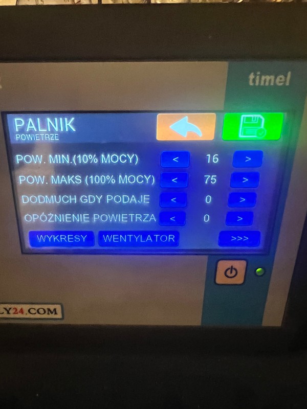

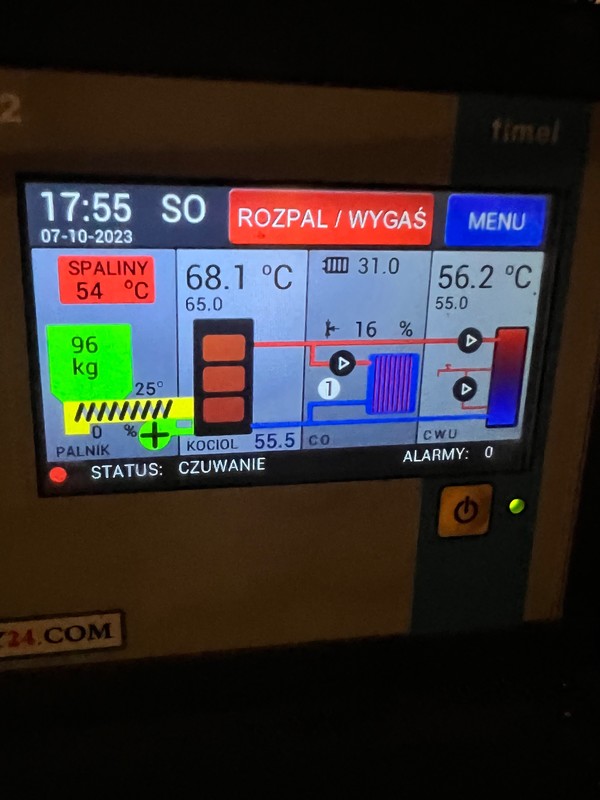

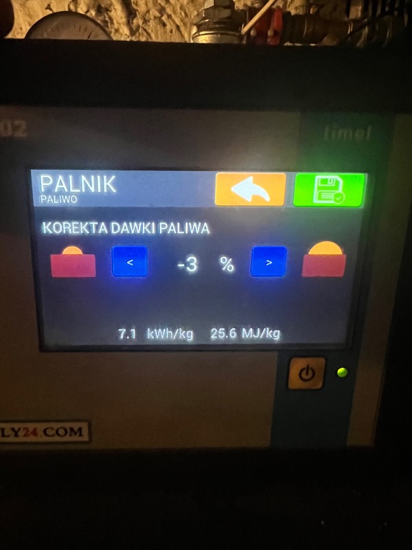

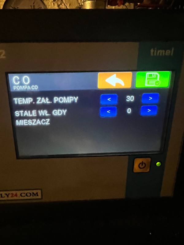

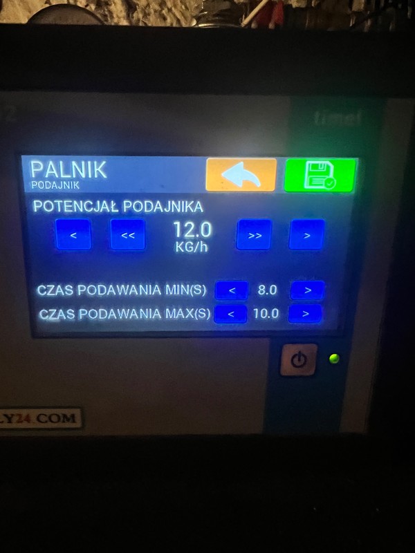

  7. Był dzis instalator i zamontował pompę kotłową na powrocie za zaworem 4d. Rodzice mówią że rano piec się wyłączył bo osiągnął 80 stopni a jest alarm na taka ustawiony, może te nastawy powietrza i wentylatora co ostatnio wprowadzałem są nieodpowiednie skala 28-65, powietrze 20-65. zmieniłem nastawy powietrza na zapisane długopisem w instrukcji na skala 16-35, powietrze 16-75. po rozpaleniu kolta z ustawioną temperaturą 60 stopni i w momencie osiągnięcia tej temperatury modulacja była na 100% dopiero wtedy zaczęła spadać ale zanim przeszedł w stan czuwania piec dobił 76 stopni. czy ta modulacja nie powinna spadać zanim dobije tą zadaną temperaturę? wrzucę zdjęcia nastawow może ktoś coś podpowie Reszta zdjęć
  8. No ok to zrobię takie nastawy jak polecasz, w tygodniu ma przyjechać instalator i dołożyć tę pompę kotłową na powrocie do kotła więc już chyba wszystko będzie zrobione jak należy. A jeszcze pytanie czy te nastawy są ok czy coś zmienić
  9. Oglądałem filmik odnośnie tych nastawow powietrza i skali i na filmie jak dobrze zrozumiałem skala powinna być od 1 do 100 bo inaczej zawęża jeszcze bardziej zawężone nastawy powietrza. Co o tym myślisz? link

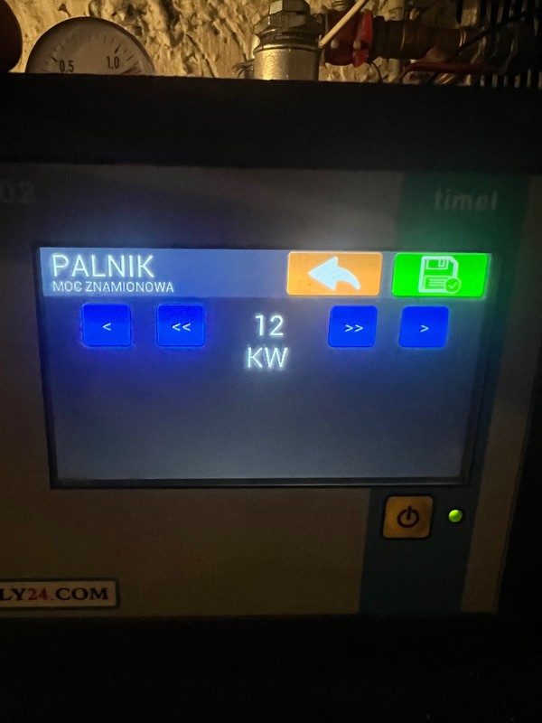

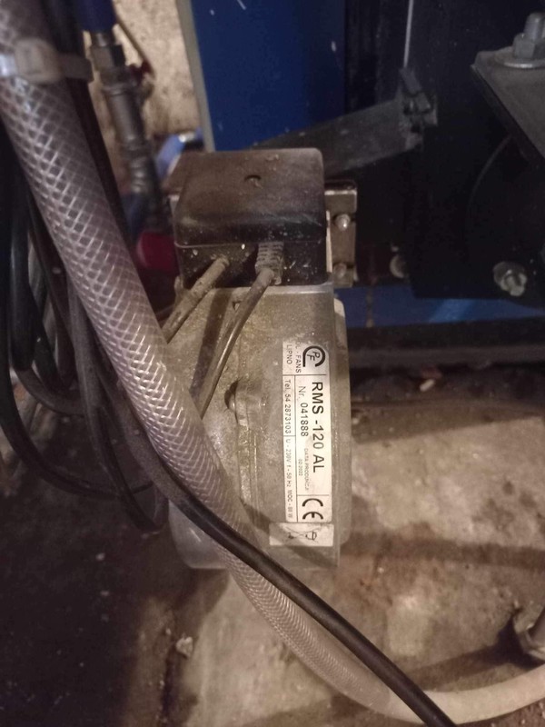

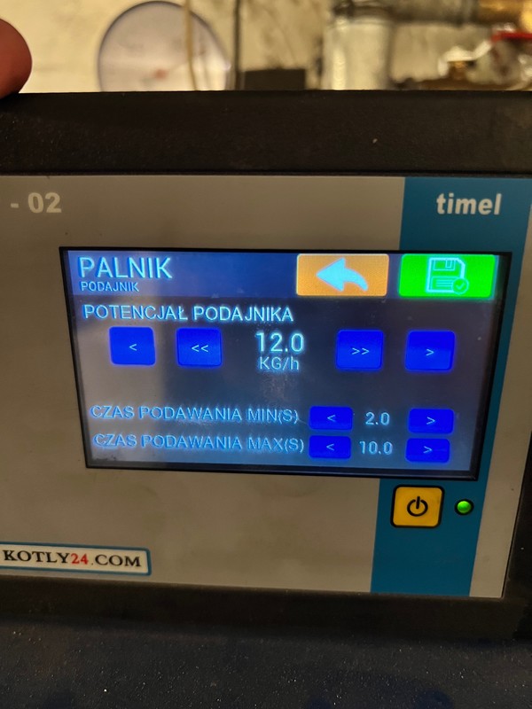

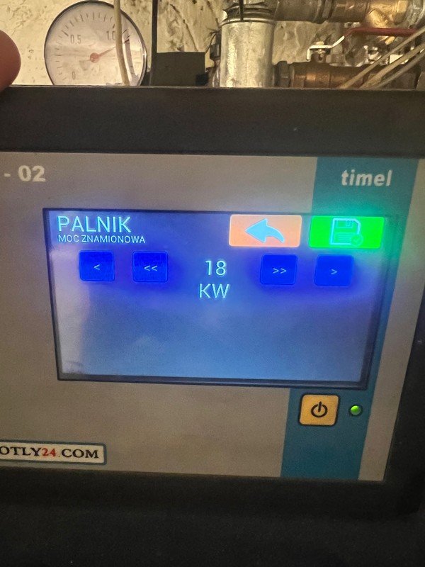

  10. Na tabliczce dmuchawy 80w napisane jest, a na drugim zdjęciu palnik moc znamionową zamiast 12 ustawić 18kw ?
  11. Chyba będzie trzeba poprawić te instalacje i za zaworem 4d wstawić te pompę kotłową bo tak ta cała modernizacja nie miałaby sensu. Szkoda że o takich rzeczach muszę dowiadywać się na forum a nie od hydraulika który robił przeróbkę. pytanie teraz jaką pompę kupić żeby nie generować już jakiś dużych kosztów. zainstalowane są pompa Grundfos upm35 auto na co, na cwu ibo nova 25-40/180 beta. Jaką pompę polecicie kupić żeby cenowo była przystępna ?

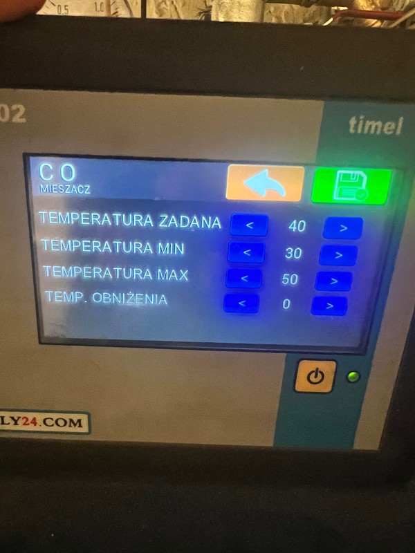

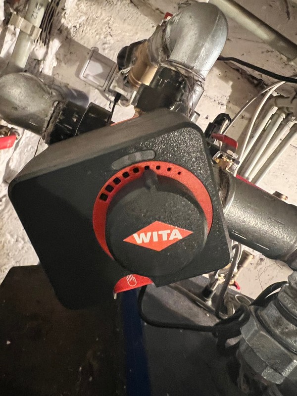

  13. Zmniejszyłem powrót na 50 i dobiło zadane 40 na grzejniki więc chyba ok, choć tata mówi że ten monter grzebał w ustawieniach sterownika i nie wiem czy czegoś nie poprzestawiał, muszę poszukać jakiś ustawień na forum bo nie wiem czy dobrze dopala ekogroszek
