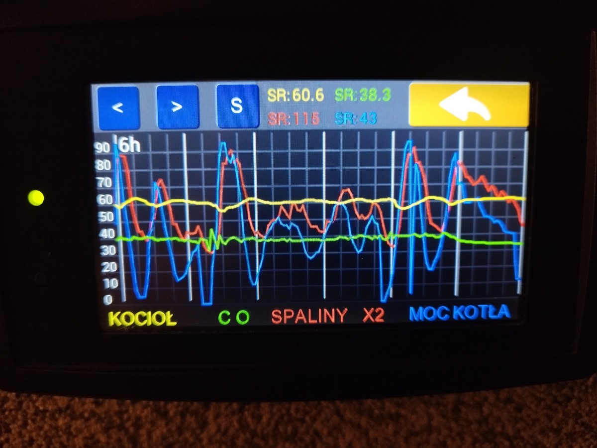

Pompa kotłowa jest .powrót ustawiony na 54 temp na kotle 60st.
Czujnik za pompa zasilająca
 Podeślę zdj.ust zaworu
Wszystko było dobrze się nagle..
Się po.... kręciło

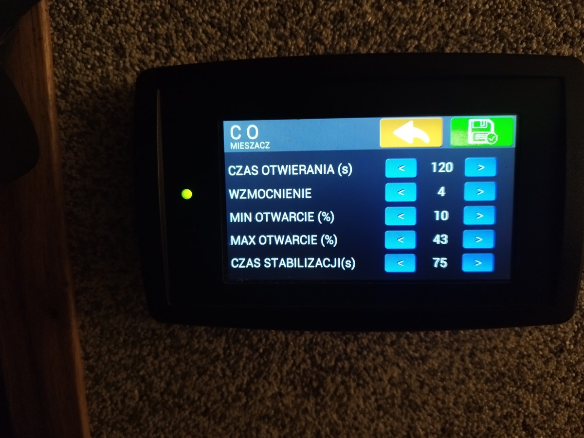

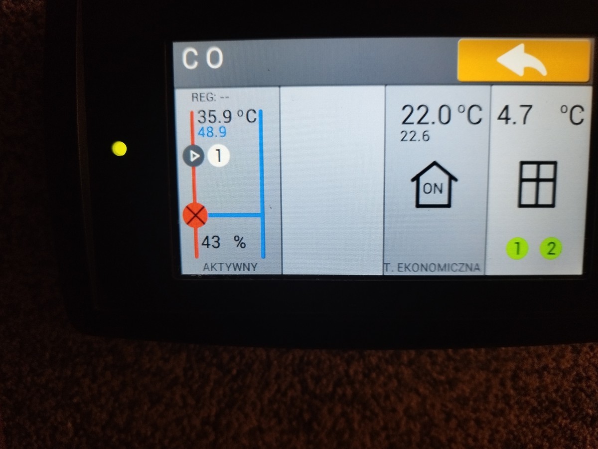

 Dziwi mnie to że czy ten w pomieszczeniach osiągnięta czy nie to zawór otwarty na 43% max
 Nie podobno by się zawór sam jakoś przekręcil ??i np zbyt mocno uchylał powrót z instalacji...? Przez co gorąca woda ucieka tam ?? Nie wiem ...
No tak jest ust max. 43 ..ale dlaczego się nie zamyka jak np temp osiągnięta

To nie jest 43st tylko 43% otwarcia

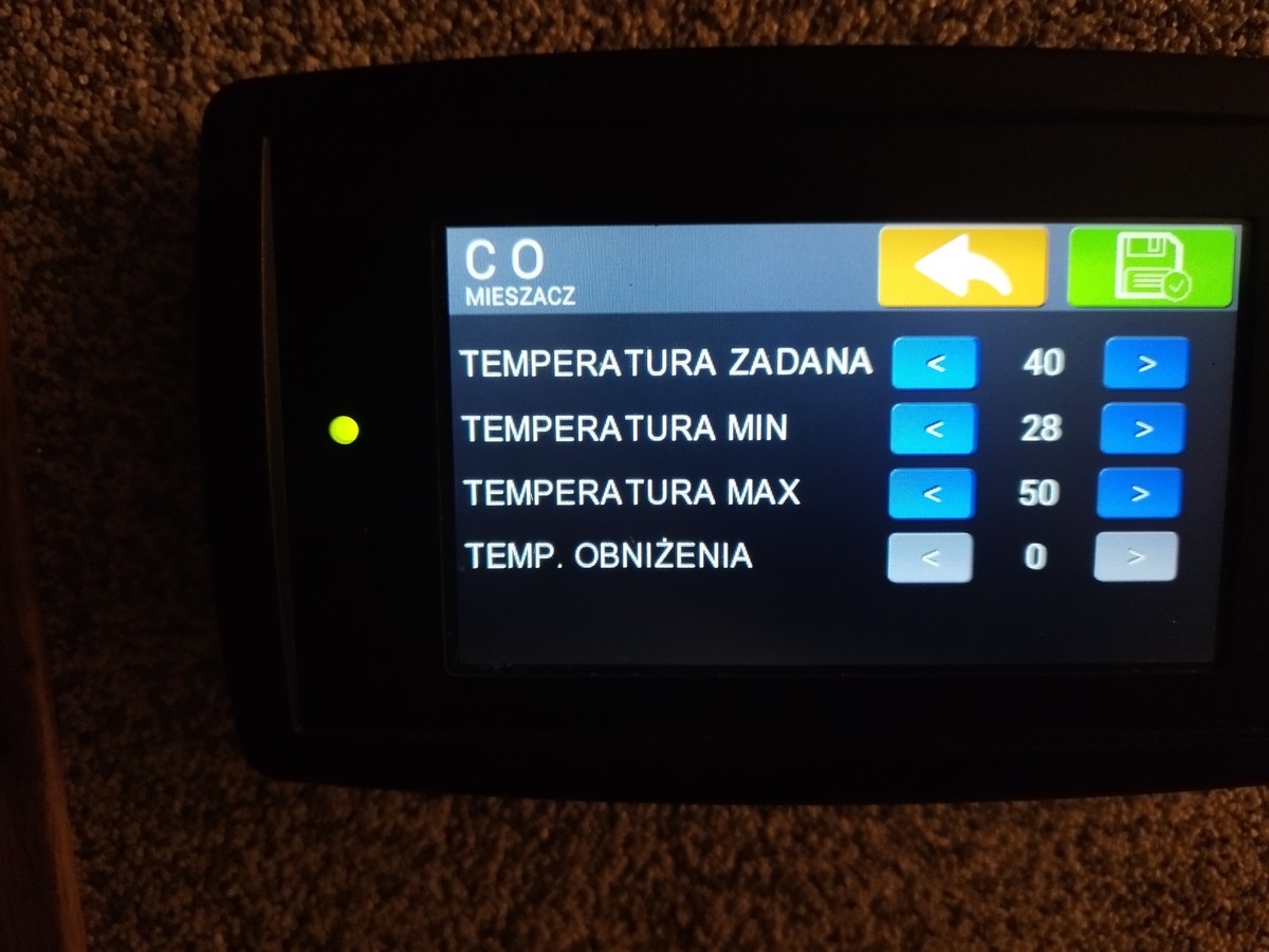

Na mieszaczu masz zadaną 40st C

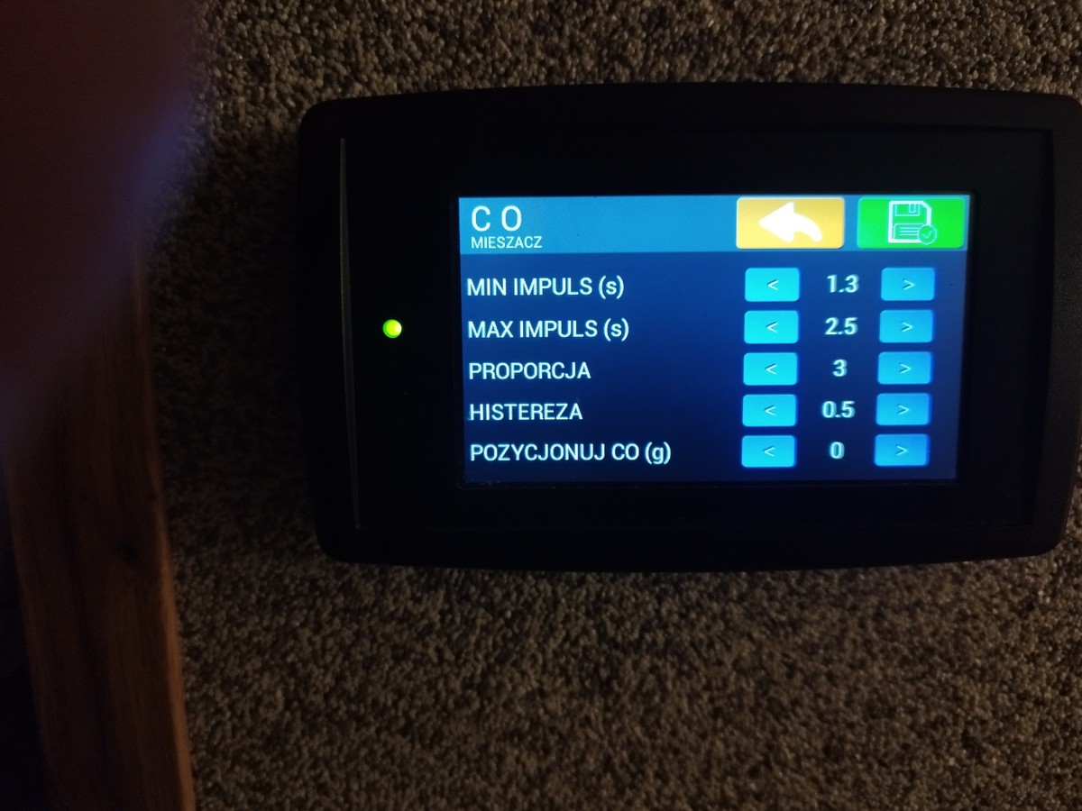

Pozycjonowanie nie jest zależne od minimalnego otwarcia. Wystarczy kazać mu wypozycjonować siłownik. Zamknie go na ful, a potem otworzy na minimalne ustawienie.
Max.otwarcie zaworu nie ma po co byc ograniczone,ogranicza sie tylko temperatura.Jedynie ograniczenie min.otwarcia ma jakis senz,poki nie chcemy dopusczac calkowego wychlodzenia obiegu.Obmedzic max.otwarcie,to bzdura.Pisalem o pozycjonowaniu:jest problem cisknac na ten "guzik"?
Przy pozycjonowaniu mialby silownik zjechac do zera i wyczkac tam po dobe "czas pracy silnika" i potym ponownie ustawic zadana.

Ogólnie ustawiłem też min otwarcie na 5 a max 50% .

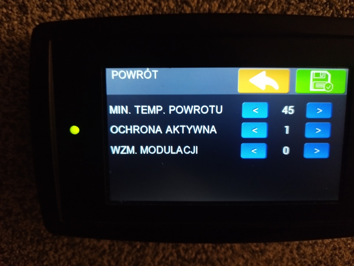

 I na obiegu pompy kotłowej ustawiłem.powrot o 3° niższa niżeli zadana temp.pieca..( 60°) teraz zawor pracuje ....ta się otwiera raz zamyka.. ... Pytanie tylko jak najlepiej ustawić ochronę powrotu? W opcji mieszacza.. . Jak macie Panowie?
Aktywna ochrona powrotu 55°C
Powrot ma byc stražony tylko do rozpalania,potym juž 4d sam postražy.Poki ustawisz o 3° mniej,niž temp.kotla,to zawor nie wie,czy grzac,czy stražyc powrot.Mialo by byc najmniej 10° roznicy pomiedzi kotlom i ustawiona ochrona powrotu.Poki ci nie pasuje,to zwiekszaj temp.na kotlu.

Jak dobrze pamiętam to 45w. Są pompy dobra czyli podniosę temp.do 65 powrót do kotła  55 i ochrona powrotu też 55?
Tak.Musi byc jakis zapas na mocy-spadok powrotu,bo kiedy kilka glowic,lub u mnia wlaczy termostat i zawor troche pootwara,w powrot kotla jest w tym czasu potrzebne domieszac wiecej chlodnej wody z CO i temp.powrotu o kilka stopni spada,bo kociol jest w ukladzie od tego,by ta wode dogrzewal.Czym wieksza roznica zasilanie-powrot (plus przeplyw,ale tym przeciež nie sterujemy),tym wiekszy odbior mocy grzewczej.

Kotłową mam załączoną na stałe do tego aktywna ochrona powrotu załączona na 55 stopni . Powoduje to przymykanie zaworu 4d gdy ten warunek nie jest spełniony
Na obieg kotłowy mam wilo star z
Tak ma to dzialac.CO wlasnie poczekaje chwile,niž jest powrot dogrzany,ale nie možliwe,by czakalo grzanie po caly sezon.Zwiekszamy temperaturu kotla w momencie,kiedy wygrawa ochrona ponad grzaniem.
