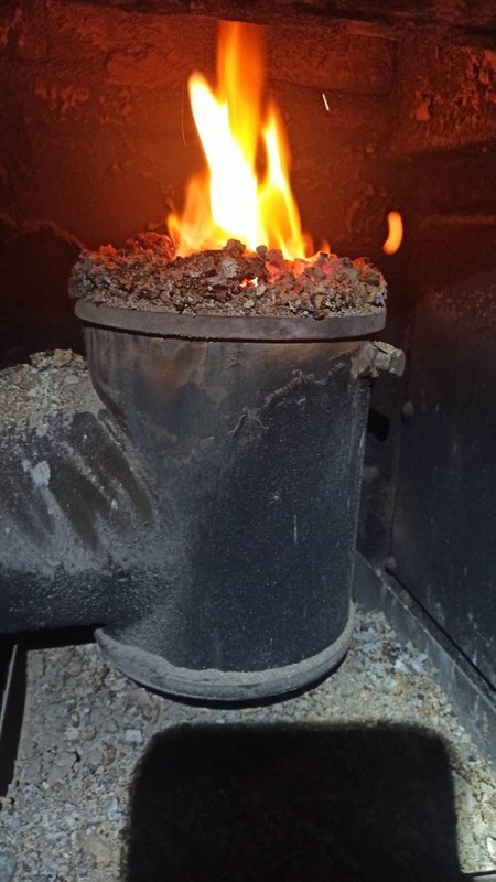

Chodzi o to aby wyrównać modulację. Gdy modulacja szybko rośnie, podajnik nie zdąży nawęglić palnika. Mamy nadmiar powietrza, które go wychładza (ciepło ucieka przez komin). Gdy modulacja szybko spada, mamy za mało powietrza do spalenia opału zgromadzonego wcześniej na palniku i zaczyna się kopcenie (dym z komina i sadza to nie spalony opał).

Tak to wygląda (zdjęcie z czwartku):
@Hitower - jak według Ciebie to wygląda? Średnia temperatura spalin z 24 godzin, to 104 stopnie w kotle 5. klasy.

Trochę się wyjaśniło. Masz retortę, zwykłą fajkę. Na takim palniku jest zawsze więcej opału. Spojrzałem jeszcze raz na wykres. Jak masz ustawioną dynamikę? Jeśli to kocioł 5kl, to gdzie jest deflektor lub przynajmniej tzw miska azora? Ich celem jest lepsze dopalanie gazów na niskiej modulacji lub gdy ona spada.

@Hitower - jest oryginalny deflektor niewidoczny na zdjęciu. Szukam aktualnie po internetach "miski azora". Na pewno musze go obniżyć do ok. 15-20cm nad retortą.
Dynamika jest ustawiona na 2.
Edytowane przez mpa
Zmień na próbę dynamikę na 1. Niech kocioł pochodzi 24h. Zobaczysz czy modulacja ma łagodniejszy przebieg. Pokaż ustawienia mieszacza. Jeśli szybko reaguje na spadek temperatury CO, to zanim czujnik temp. kotła wykryje spadek, kocioł zalany jest chłodniejszą wodą z powrotu i musi gonić (szybko zwiększa modulację). Gdy osiągnie temp. zadaną modulacja spada, ale nadmiar opału na palniku powoduje dalszy wzrost temperatury. Zbyt szybka reakcja mieszacza potęguje tą sytuację, na wykresie mamy góry i doliny.

@mpaNa zdejcju palnika widac,že poddmuchuje pod korona,napowiada tež tomu wyzsza temp.spalin-szybki przelet wymienikom.Ale to musialo by silno niesczelnic,by spalalo tylkukrotnie wiecej.Može w kombinacji tym zpowodowanego pogorszonego natleniania paleniska juž cos sie pomarnuje.
