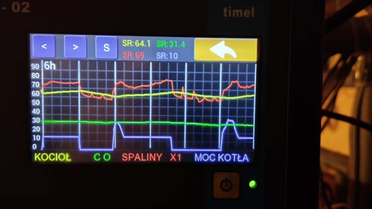

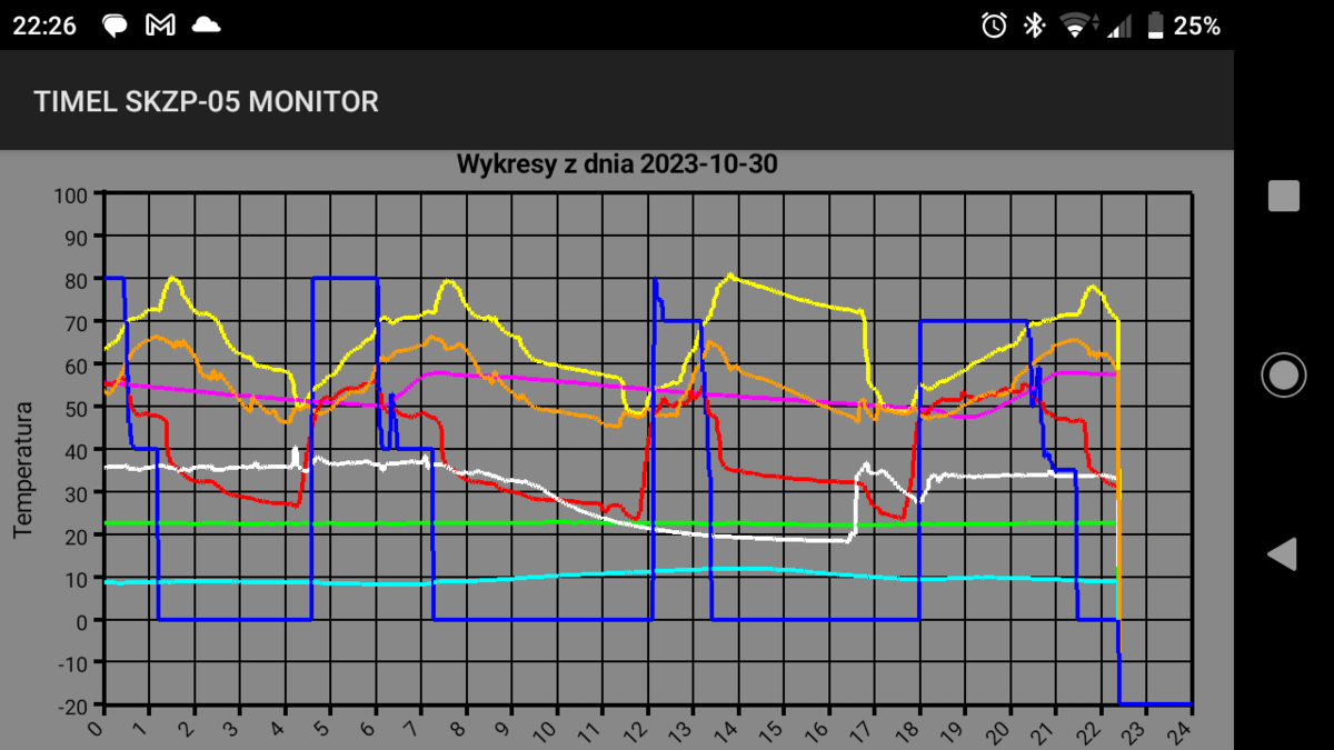

U mnie kocioł pracuje w przedziale od 80-35% i jak naładuje mój własnoręcznie wykonany buforek to robi se przerwę trwająca średnio po 3 godziny. 😊
Podkreślę, że zielona linia to temperatura w domu.
A poniżej wykres z ostatnich 6-ciu godzin. Spójrz i sam sobie odpowiedz po jaki czort mi potrzebna duża rozpiętość modulacji. 🙂
Edytowane przez Dozy
Jak ci działa 0/1 to po nic. Ale nie każdy ma taką możliwość i bufor w instalacji. Przy tym węglu co masz to na małej mocy go nie spalisz. Dlatego ja palę Karlika i jadę na mocy minimalnej. Moc palnika zredukowana właśnie do 15kW, nominalnie kocioł ma 25kw. Będę w nim palił tak długo jak to ustawowo możliwe. 15kw wyciągane jest aktualnie tylko przy dogrzewaniu cwu a i tak na tej mocy idzie tylko parę minut. Ciepło na zewnątrz więc nie ma jeszcze dużego obciążenia co.

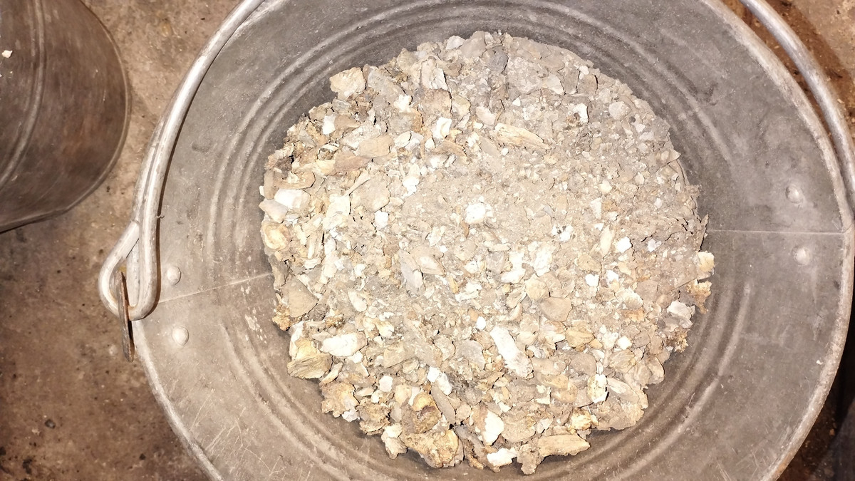

Właśnie zakończyłem październik - 225kg na cwu i co, 22c w domu. Zeszły sezon to 2.75t na badziewnym węglu z pgg (niestety), a dom z lat 90.
Popiół z karlika jak to popiół z karlika

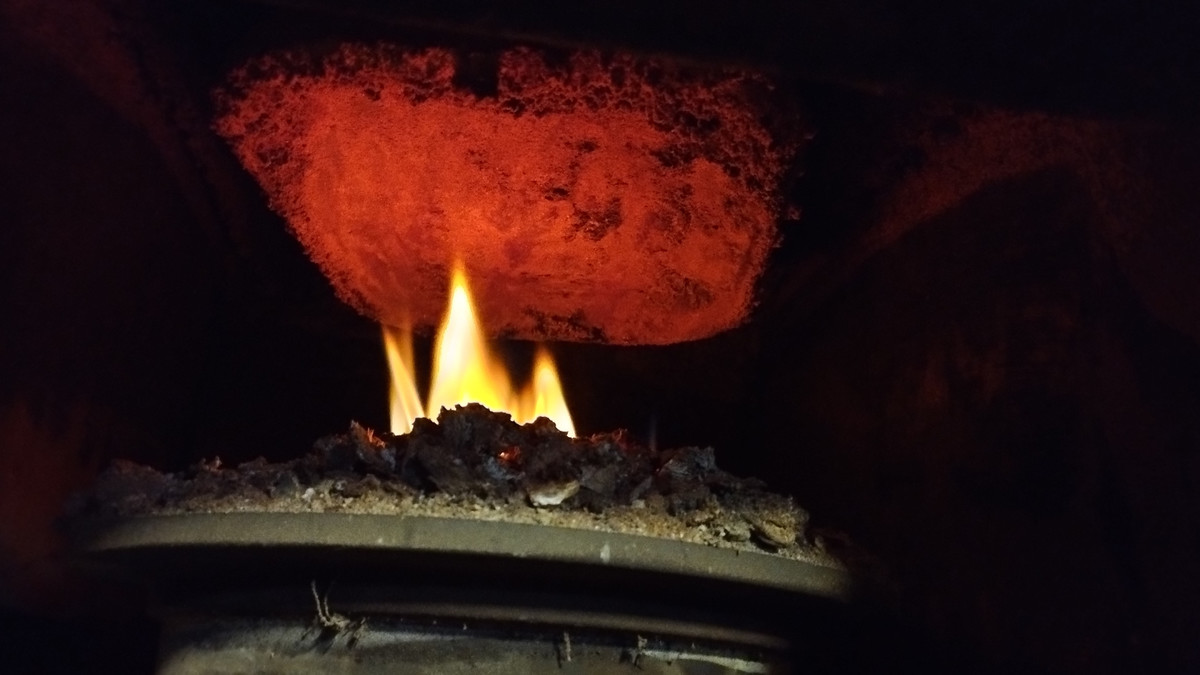

Palnik na 15%, tego deflektora nie chce mi się jakoś czyścić. Ciężko dostępny.

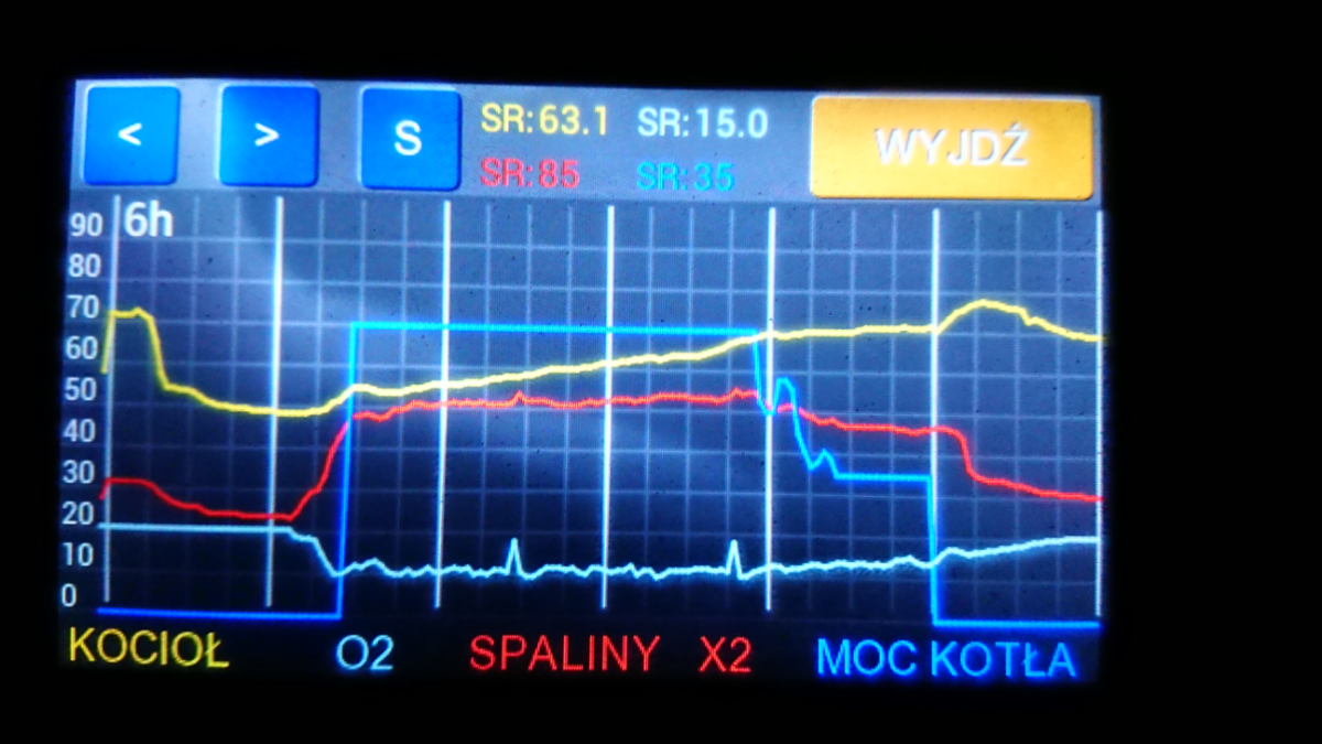

Wykresy
I ustawieniaIMG_20231029_113050.thumb.jpg.187a194b0552d77a337a75511664e7da.jpg

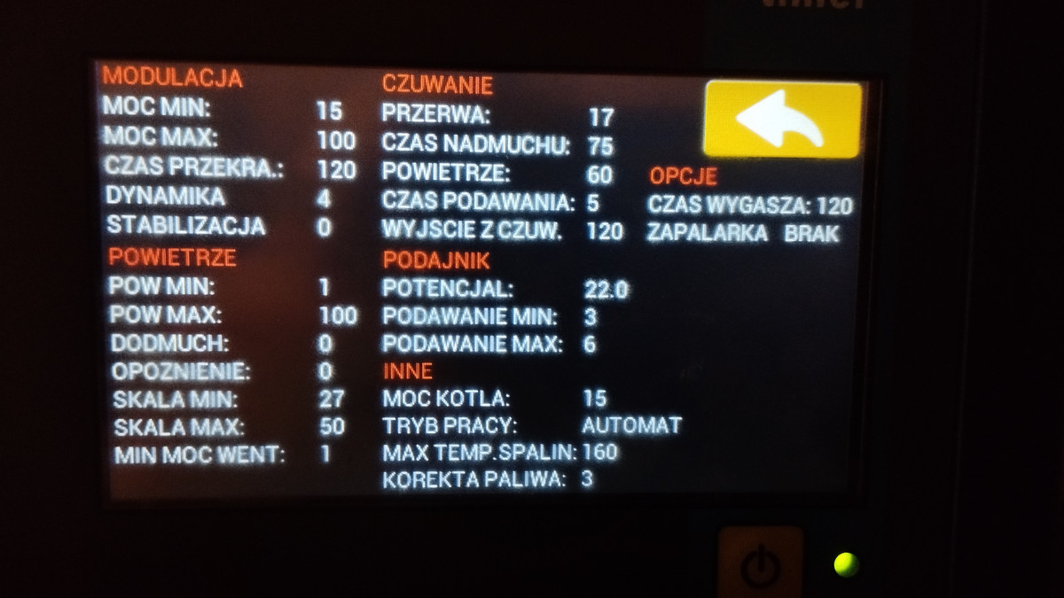

Z szybkości z jaką kocioł nabiera temperatury widać, że jest mały odbiór ciepła.
Niektórzy mnie skrytykują, ale jeśli zależy ci na wyrównaniu pracy kotla obniż min. modulację na 20% a max. zablokuj na 40-45%. Jak spadną temperatury, wrócisz do poprzednich ustawień. Jeśli kocioł jest mocno przewymiarowany, to w okresach przejściowych tak to będzie wyglądać.
Kociołek @glibo to 35kW kolubryna. W pierwszej kolejności dynamika modulacji na 1, żeby kocioł się za bardzo nie rozpędzał. Możesz mieć też źle dobrany mieszacz - zły kvs coś takiego może wygenerować, ale także źle zrobiona instalacja wkoło kotła.
Tak naprawdę bez strony z konfiguracją sterownika (zobacz mój post wyżej) i schematem instalacji to ciężko będzie coś powiedzieć.
