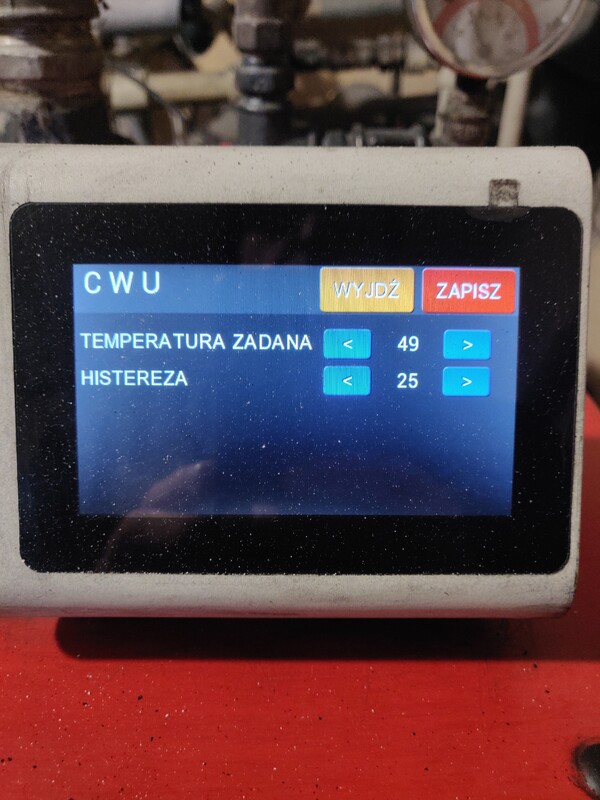

  1. Ja akurat miałem 20. Jeśli masz zbiornik cwu pionowy i czujnik nisko to teoretycznie zbiornik cwu nagrzewa się na górze do temperatury kotła a na wysokości czujnika do tyle ile ustawiłeś. Po rozbiorze wody spada głównie dół zbiornika a gorąca woda kieruje sie do góry także masz ją dłużej a ile dłużej to zależy od zbiornika bo u mnie 20oC było tak że jeszcze woda na górze była gorąca ale niżej już się robiła chłodniejsza. Przy poziomych zbiornikach cwu woda się szybko wychładza i miesza to trzeba mniejszą histerezę przy pionowych gorąca woda jest i nagle jej nie ma... to trzeba wytestować jaką dać histerezę.
  2. Ja miałem na sterowniku ustawioną histerezę -20oC i chciałem zobaczyć jak się będzie zachowywał zbiornik przy -15oC no i już nie mogłem wrócić do -20oC bo nie mam dostępu do stera przez kilka miechów 😉 i w takim wypadku trzeba uważać.
  3. skzp05 w sterowniku histereza cwu jest co najmniej 20oC a na stronie max to 15oC. jak się nie ma stale dostępu do stera to trzeba uważać.

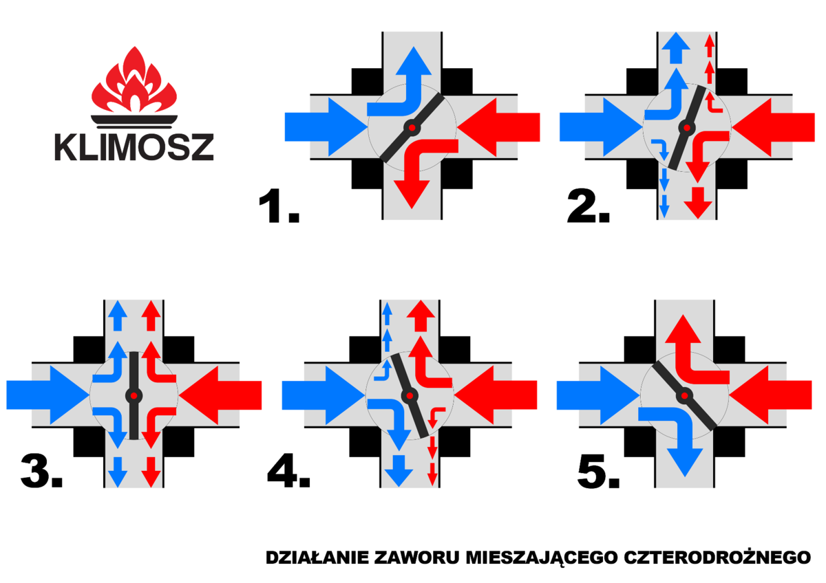

  4. 4d na grawitacji nie działa i tą pompę obiegu kotłowego też będziesz musiał zamontować na powrocie z 4d do kotła bo nie będzie chronił powrotu. Jedyna zaleta to że teoretycznie możesz zmniejszyć temperaturę na grzejniki ale wygląda to tak że zmniejszając temperaturę na grzejniki zwiększasz temp. powrotu i na odwrót czyli musisz mieć wysoko temp na kotle żeby powrót był dogrzany i w miarę wysoka temperatura na grzejniki. Ogólnie to pomyłka. Jeśli chcesz zmniejszać temperaturę na grzejniki to montuj 3d a do ochrony powrotu zostaw samą pompę kotłową bo to lepsze rozwiązanie.

  21. Sam wtedy do 4d zakładałem pompkę kotłową bo to po prostu nie działało na 1 calu a potem wywaliłem 4D i wtedy zobaczyłem co to jest płynna regulacja. No i wtedy zalecana była jedna pompka, chyba nawet tutaj w instalacjach są stare schematy i zalecenia.
  22. No jak dwie pompy to koszt ten sam co 3D na zasilanie i pomka kotłowa albo ATV na powrót i o niebo lepsza regulacja, Z 15 lat temu do 4D była zalecana jedna pompa za zaworem no i średnice zaworu 5/4 ,6/4 cala, jak najkrótsze rury z minimalną ilością kolan do wykonanie obiegu kotłowego i wtedy to potrafiło zadziałać. No ale realia montażu tj. 1cal na wszystko i długie rury i multum kolan na obiegu kotłowym spowodowało że ludzie zaczęli pompki kotłowe. Niby to działało ale jak dla mnie jest problem ze sterowaniem.
  23. Proszę bardzo rysuneczek z działaniem 4D ...gdzie nie mam racji? Może skpz nie kręci zaworem tylko pilnuje powrotu ja tego nie przerabiałem z tym sterownikiem tylko z techem tam jak się powrót dogrzał to puszczało więcej na grzejniki bo krzywa wyliczyła temperaturę no ale jak siłownik otworzył 4D to jednocześnie spadał powrót i tak w kółko.
