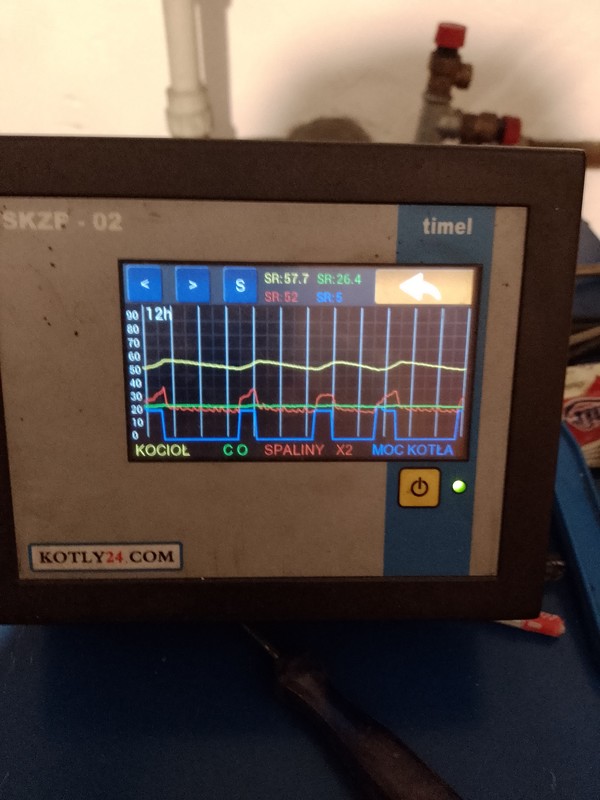

Pompy są trzy. Dla obiegu grzejnikowego, podłogówki oraz pompa kotłowa. Wszystko zrobione w oparciu o sprzęgło. Wodynie grzeje. Dynamika modulacji nie wpływa znacząco na te wahania. Ochrona powrotu jest wyłączona bo tak jak napisałeś, temperatury pilnuje ATV 55. Pompa kotłowa ma swoją drogą większą wydajność niż 2 pozostałe razem więc temperatura powrotu jest z reguły 1 - 1.5 stopnia niższa niż zasilania. Mimo to, piec reaguje moim zdaniem trochę szalenie. Przy okazji - do ogrzania mam 110 m2 , ocieplone 7/10. Aktualne dobowe zużycie węgla to 16 kg - czy nie jest to przypadkiem trochę za dużo?
Ps. Rury są oczywiście zaizolowane.
Tutaj ostatnie 12h:
W tych kotłach tego producenta te palniki są wszystkie przewymiarowane więc zmniejsz moc kotła i powinno się w miarę uspokoić. PS gdyby nie SKZP to te palniki sa nie do ogarnięcia.
Edytowane przez BDG

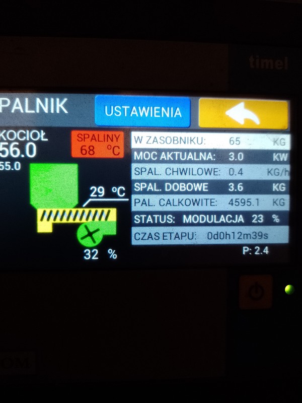

Też grzeje 110m i spalanie dobowe (październik) w okolicach 8 do 10kg modulację mam od 30% na niższej mocy palił mi więcej. Temp. na grzejniki 30 stopni. W domu średnio 24 stopnie. 20231023_164940.thumb.jpg.719448af53bb02ed16a75e8cc2e3d773.jpg

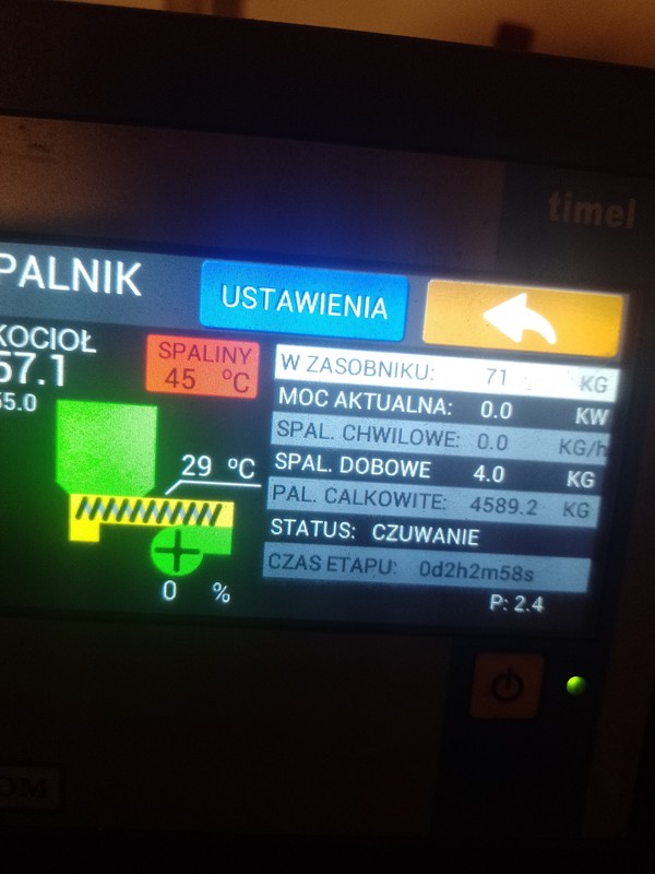

IMG_20231022_090402_017.thumb.jpg.b21f4be4ae9b6433188ae78937337d23.jpgzacząłem trzecią zimę  na skzp. Spalanie widać 160mkw.
Zdj z wczoraj
4kg/ dobę to chyba tylko CWU grzejesz ?
Unie na CWU idzie 2-2,5 kg na dobę

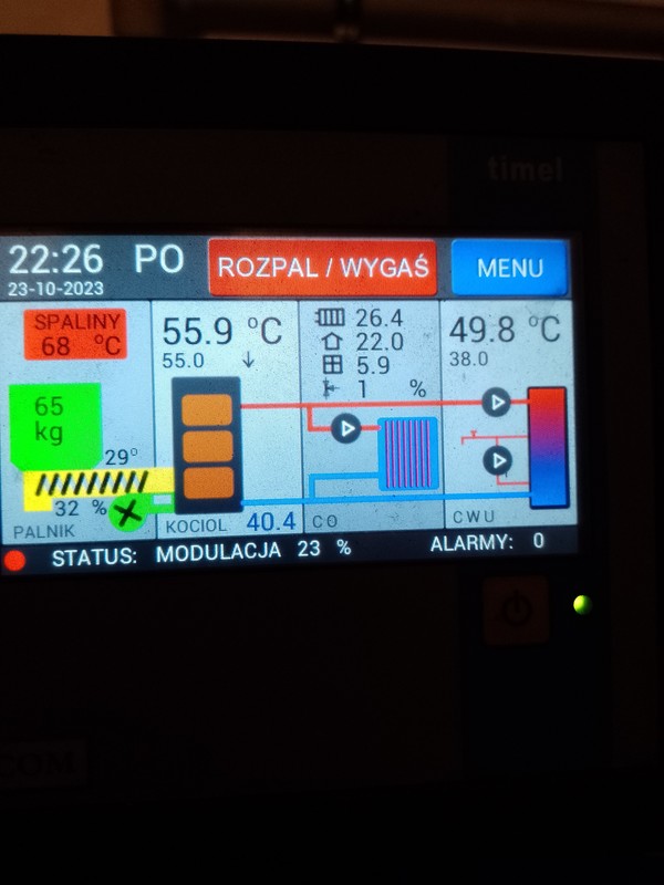

Wartość dobowa co pokazujesz to jedynie samo podtrzymanie. Na instalację masz niewielki rozbiór co widać po stopniu otwarcia zaworu 1%.
Tylko się cieszyć.
CWU widać też nie grzeje.
Tylko się cieszyć.
Dokładnie tak. Żadne to realne spalanie jak nie ma odbioru. U mnie na 100 m2, podłogówka + 5 grzejników z zasilaniem ustawionym na 60 stopni grzejniki i 35 podłoga, po 3 dniach spalanie 9.7 kg / dobę. W domu panuje temperatura krótko spodenkowa 😉 Tylko na noc obniżam temperaturę do 19 stopni.
Tylko się cieszyć.
Ciepło jest to i odbiór słaby
Po czym wnioskujesz .że zadana 38 a przebiło do prawie 50 ??
Ponieważ przy normalnym trybie życia potrzeba spalić min. 2-3 kg węgla aby dogrzać ciepłą wodę dla typowej rodziny Ok 4 osobowej. Wiec zostałoby Ok 1-1,5 kg węgla na dobę do ogrzania domu przy takiej kiszeniu jakby Ciebie to będzie maksymalnie można z tego wyciągnąć 4-5kWh dla całego domu na 24godziny
Wiec to zużycie bardziej mi pasuje na potrzeby CWU niż dogrzewanie domu.
Albo jedni z dwóch.
No tak . Ognisko palę na klatce żeby było ciepło.🤣🤣 Kup grochu dobrego  to zmienisz zdanie
To uważasz, że ile uzyskujesz energii z 1kg tego dobrego grochu przy takim kiszeniu? 10 kWh? [emoji23][emoji1787][emoji23]
