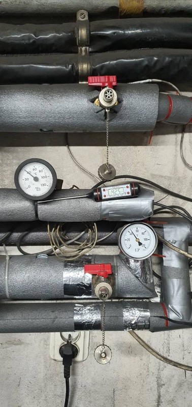

Witam czy robicie korekty czujników temperatury sterownika. Z ciekawości przyłożyłem kilka czujników temperatury do wyjścia na obieg CO I każdy pokazuje inaczej. Który będzie najbardziej wiarygodny.Screenshot_20230124_195841.jpg.a8eb1846ce16d191a3f35432902558ab.jpgScreenshot_20230124_195706.jpg.02291f5a75250fd30a27efeca6afad11.jpg20230124_195451.thumb.jpg.e6016959c737c68b1b6c4aca9552f2dd.jpg
Użyte czujniki temperatury nie są w żaden sposób kalibrowane. Dużo zależy od montażu (np. termopad, izolacja), długości kabla i jakości wykonania samego czujnika. Nawet termometry analogowe nie są kalibrowane. W sprzęgle mam 2 zwykłe termometry. Ten na powrocie pokazuje temperaturę wyższą od tej na wyjściu. Chcesz to sobie skalibruj czujniki temperatury. Ja u siebie zrobiłem korektę tak by sterownik pokazywał to co termometry analogowe wpięte w wejście i wyjście kotła.
Mnie to czasem bawi jak ktoś w sterowniku na zaworze 3d/4d ustawia precyzję jego pracy na 0,2C. Technicznie można, tylko po co? Jaki to ma wpływ na temperaturę w domu? Przecież to powoduje tylko ciągłą pracę siłownika.
Ja mam skalibrowany pokojowy z termostatom obok niego,pogodowy z cieplomierzom obok niego i kociol z powrotom.Jaka z tych temperatur jest sprawna nie wiem i nie obchodzi mnie to.Silnik mieszacza jest od tego by dzialal,niech dziala.Czy raz w godzinie,czy 3x.Wieksza zmiana na nim i dužym ukladu powoduje wieksze szrapanie z kotlom,na pozwolniejszych zmianach z pogodowka ladnie chodzi.
