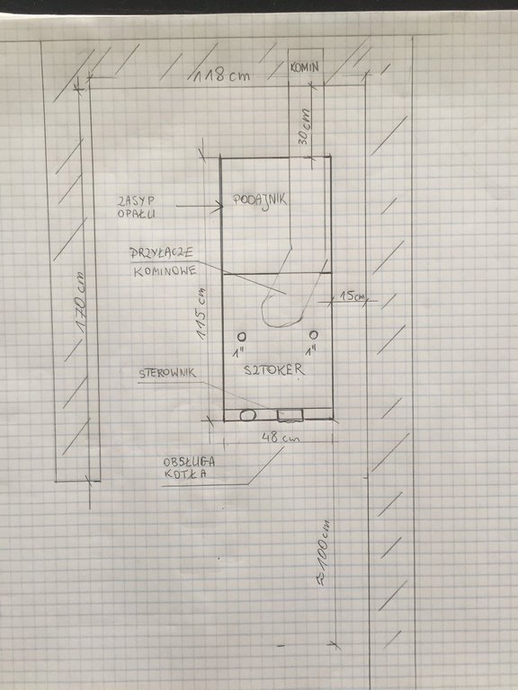

    Wykonaj jakiś szkic, rysunek poglądowy. To na pewno pomoże w ocenie. Bo ja zrozumiałem z Twojej wypowiedzi że przyłącze kominowe jest długie na 3 metry i uważasz że jest za mały skos. Czyli rura 3metrowa idzie przez pół piwnicy i dopiero w komin który de facto będzie na zewnątrz. Tak? Ciąg będzie i wg. mnie będzie ok, tylko trzeba spełnić trzy rzeczy. Komin na zewnątrz musi byś solidnie ocieplony. Przyłącze do komina (3m) musi być ocieplone wełną mineralną. Na tym odcinku- 3m. muszą być rewizje do czyszczenia co metr. Bo na tym odcinku co sezon wyciągniesz połowę przekroju rury pyłów . Zalecałbym jednak przestawienie kotła jak najbliżej komina i podłączenie go jednym odcinkiem metrowym z rewizją do czyszczenia przyłącza i czopucha.

  23. Sztoker 12Kw ma 1m wys. Sztoker 18Kw ma1,24m wys.
