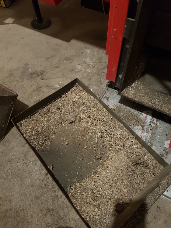

  5. Czy ktoś z kolegów mógłby jeszcze przetestować tego Sobianka Lwa? Jestem ciekawy co się wydarzyło, że takie duże spalanie wyszło... Załączam zdjęcia z Sobianka Lew.

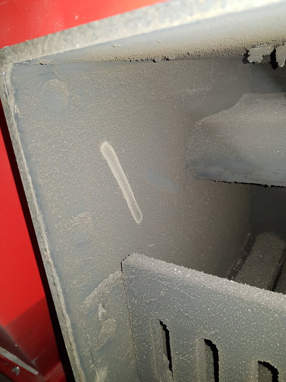

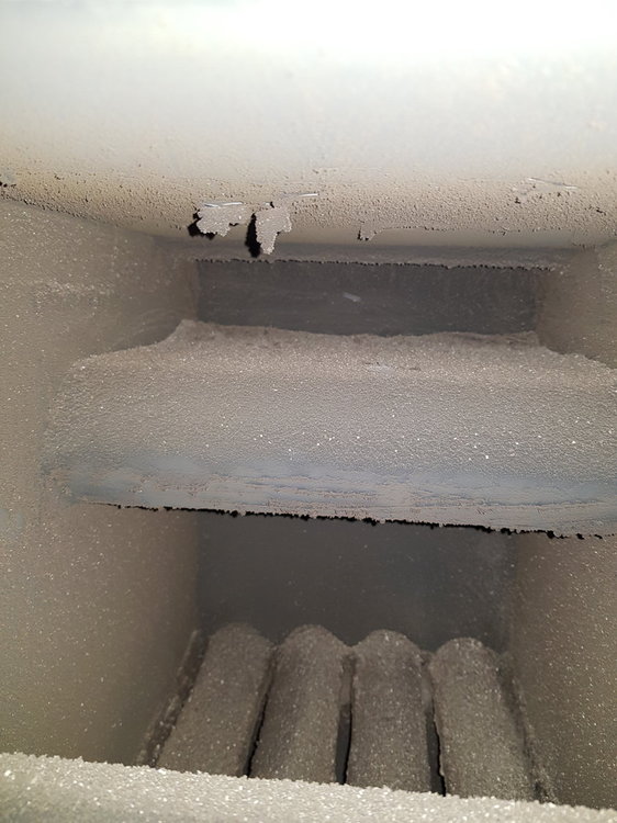

  12. Załączam jeszcze zdjęcia - niestety marnej jakości, ale mam stary telefon zastępczy. Popiół + to co się zebrało na ściankach. Zauważyłem też, że łatwiej opanować mi temperaturę podajnika - na Sobianku około 30 - 34 stopni, na KGM kręciło mi się około 46 stopni. Doprecyzuję jeszcze - w domu trzymam cały czas między 24 - 25 stopni (moja dziewczyna to zmarźluch :). Z wody korzystają 3 osoby, bojler 120l, albo 140l, już nie pamiętam. Wody raczej nikt nie żałuje, tak więc podgrzewa pewnie 2 razy w ciągu doby. Podłogówki około 65m2 + 5 kaloryferów. Dodatkowo zamontowany zawór 4 drogowy mieszający powrót z wodą na grzejniki. Ogólnie polecam laikom na pierwszy opał - łatwo go ustawić nawet na tak prymitywnym sterowniku jak mam w Tekli. Z KGM musiałem już się trochę pobawić.
