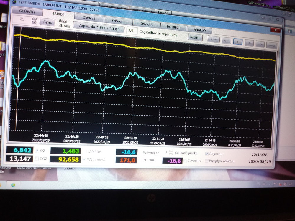

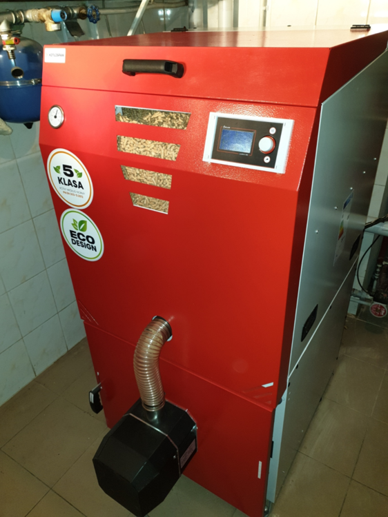

Po paru testech ustawiłem kocioł i efekt jest na zdjęciach poniżej.
Tlen waha się między 6, a 12%. Czy to nie są zbyt duże rozbieżności, a może poprostu ten palnik tak pracuje? Skiepko vip20kw.
Kocioł raczej szczelny jest po jednym sezonie. Łączenie czopucha z rurą kominową uszczelniłem.
Czy problemem może być nieszczelność samego palnika? Szuflady którą wysuwa się do czyszczenia rusztu.
Rck jeszcze nie założyłem, ale dzień zupełnie bezwietrzny.
Sprawność podczas pomiaru miedzy 88, a 92% wynika raczej z wysokiej temp spalin ok 170st bo kocioł nadaje się już trochę do czyszczenia. Ponadto pomiar przy temp zasilania powyżej 70st, a powrót ok 5 mniej.
Kolego Michal86 na jakiej mocy palnika ten tlen tak się waha, wartość 6 to już za nisko .
Martwi mnie ta temp  spalin, to świadczy o niskiej sprawności kotła (wymiennika).
Moc nominalna 18kw. Temp spalin wysoka bo jak pisałem wyżej kocioł nadaje się już trochę do czyszczenia. Ponadto zasilanie podczas tego testu ponad 70st, a powrót oo 5st mniej.
Dotarłem do analizy tego kotła przez producenta i tam wartość tlenu wynosiła 7%.
Rozumiem, że to wartość średnia z pracy kotła przez np pół godziny?
Nie ma czegoś takiego jak wartość średnia przez jakiś czas.
Tlen na mocy 100 % powinien być w granicach 8- 8,5 pośredniej 50 % -10,5 minimalnej 30 % 12,5
Temp kotła prawidłowa powrót jak najbardziej też / w jaki sposób powrót kotła masz zabezpieczony/.
Obawiam się , że nawet jak wyczyścisz wymiennik to temp, spalin i tak pozostanie wysoka na poziomie 150 st.
Jest problem z podawaniem peletu albo go brakuje albo zasypuje palnik w związku ze zła modulacja mocy 30/50/100 są gwałtowne skoki w ilości i tu jest problem ze złym wskazaniami tlenu. Pośrednio może też być to wina braku płynnej i zestrojonej pracy dmuchawy powiązanej z mocą. Każdy element kotła robi kto inny.

Kolego sympatyczny jak i moi sympatyczni przedmówcy, te wskazania są tylko wskazaniami przez tester. Tam nie ma żadnego sterowania nadmuchem czy czymkolwiek w zależności od ilości tlenu w spalinach. Same wskazania są ok i zalezą od siły nadmuchu, ciągu kominowego i ilości podanego paliwa. Żadne z tych parametrów nie jest stałe, raz ze wentylator pracuje nierównomierność, ciąg kominowy jest zmienny, ilość podawanego paliwa jest nierównomierna, spadające paliwo, w zależności od ilości i drogi spadania uderza w żar różnie. I jeszcze wiele zależności można by wymieniać.
Dopiero zastosowanie sterownika współpracującego ze sterownikiem kotła pozwala zmniejszyć, tak zmniejszyć , różnicę w wartości tlenu w spalinach. Niestety ale jest coś takiego jak bezwładność procesu spalania.
@Gonzo19 zgodzę się we wszystkim o czym pisałeś ale tu są skoki rzędu 50% a raczej 100 % czyli pomiar pokazuje przypadkowość całego procesu.

i tak z reguły jest, jak nie ma pełnego sterowania od sondy lambda. Dopiero sterowanie procesem spalania z uwzględnieniem odczytu sondy pozwala zmniejszyć różnicę na +-2pp.
Zgadzam się z Wami w wielu kwestiach ale w wielu też nie. Przykladowo z tym, iż jest ustawiony tlen w sterowniku na 8.5% i tak trzyma... Nawet z korekcją madmuchu jest to nierealne ze względu na specyfikację podawania i spalania paliwa... Sądzę, że jest to wartość modelowana i uśredniona przez sterownik.
A tak poza tym zmieniłem czas cyklu pracy podajnika z 20 na 10sek. Z obserwacji... podaje ok 3s, przerwa ok 7s.
Zbyt dużo się nie zmieniło dalej wahania od ok 6 do ok 12% tlenu(widocznie tak pracuje ten palnik) tyle, że może trochę lepiej wygląda to na wykresie.
Jeżeli jest tak jak myślę i należy uśredniać te wyniki to tlen oscyluje między 8, a 10%.
I tak to zostawiam.
Czekam na wrzesień instalację bufora i rck. Zobaczymy czy regulator ciągu coś zmieni w tej kwestii... Choć wszystkie te pomiary wykonywałem w bezwietrzne dni.
Ja tu widzę normalną pracę regulatora PID, jak ktoś ma prostą linię, to znaczy, że elektronika go oszukuje i wyświetla średnie z paru minut.

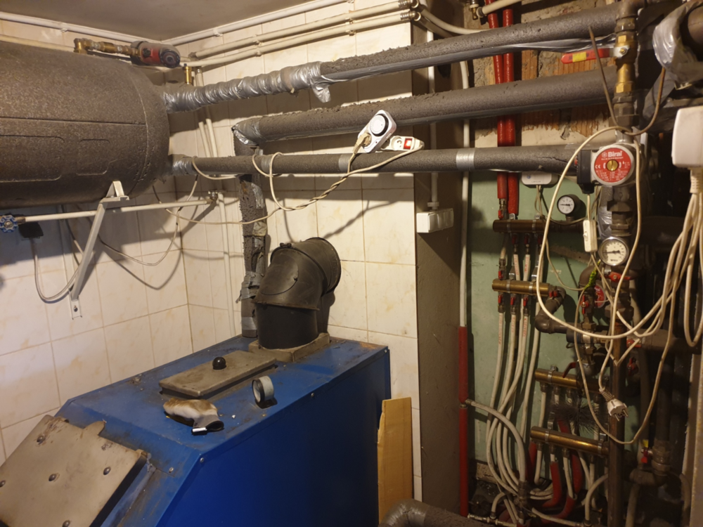

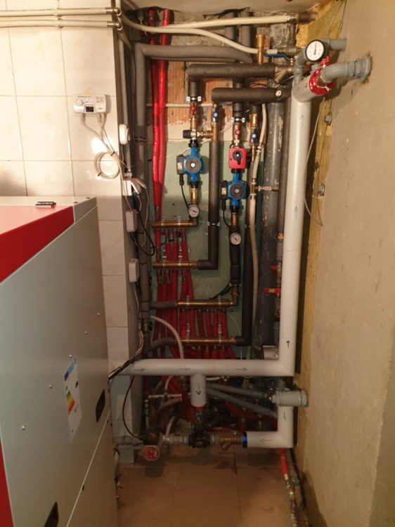

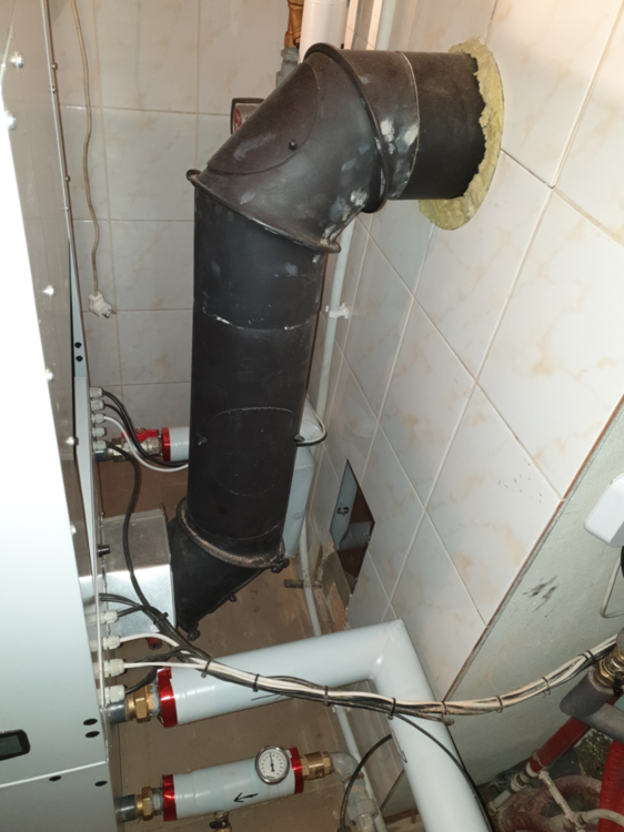

Jeszcze jedna uratowana kotłownia przed likwidacją bufora mam nadzieję , że inwestorka będzie bardzo zadowolona.
Było tak
A jest tak praktycznie cała ta pajęczyna została zlikwidowana tak jak pozwało na to miejsce i myśl twórcza.

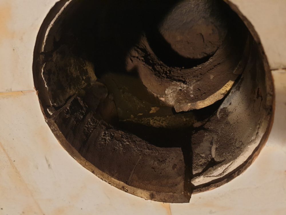

A tak wyglądał wlot do czopucha fi200 bez możliwości wyczystki
A tak został połamany kielich ceramiczny komina przez poprzednich fachowców którzy montowali kocioł wszystko palny.
Wszystkim inwestorom nowych budynków i nie tylko, także tym którzy  zaczynającym przechodzenie na zieloną stronę mocy polecam modernizację swej kotłowni w oparciu o dostawienie bufora ciepła , a ci którzy już go posiadają i zamierzają się go pozbyć odradzam zdecydowanie tak nieodpowiedzialny ruch.
Edytowane przez robin60
Ładnie, ale kolega @robin60 forum nie czyta dokładnie, bo zawór zwrotny w obiegu z 3D dał za pompą a nie na powrocie zamiast kulowego ;)
Chyba że to świadomy zabieg?
PS: Co ciekawe, w drugim obiegu mieszającym zawór zwrotny jest zdublowany, bo jest i za pompą, i na powrocie :)
Edytowane przez gmaj22
Tak ma być tak mowi kanał afriso.
mógłbyś jakis link zapodac do tego co mówi kanał afriso? Dla mnie tez bez sensu te dwa ZZ, ale nie mnie oceniać.
W kwestii zdublowanego zaworu zwrotnego w drugim obiegu grzewczym. Był on pierwotnie i jest zamontowany tak jak się go zawsze montuje za pompą. Lecz instalacja którą modernizowaliśmy  zgoła przypominała taki przypadek jak zaprezentował kanał Afriso by uniknąć wszelkich zakłóceń przepływu został zamontowany ZZ na powrocie.
no i wszystko jasne, ten ZZ za pompą został ze starej instalacji a instalatorowi nie chciało się go zdemontować :)

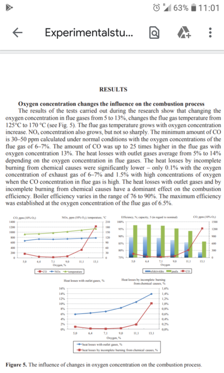

W między czasie ustawiłem w końcu prawidłowo ruszt w palniku i teraz wszystkie otwory napowietrzające w ruszcie spełniają swoją rolę. Dotarłem do informacji dotyczącej CO2 dla tego palnika. Jest to wartość 12.5% +- 2.5%. Czyli odpowiednio dla tlenu 7.5% +- 2.5%. Więc zgadza się z tym co przekazał mi producent palnika tlen 5-10%.
Wybrałem bezwietrzny wieczór i zabrałem się za próby. Oczywiście wszystkie wymogi co do testu spełnione no oprócz rck. Testy po uprzednim wygrzaniu kotła ponad godzinę. Moc nominalna bez modulacji.Temperatura zasilania ponad 60st. Różnica między zasilaniem, a powrotem ok 10st.
Po wielu próbach dobrałem obroty. Wyniki na zdjęciach.
Najniższa wartość tlenu to 5.5 najwyższa 9.5%. Spaliny ok 160st przy nie czyszczonym wymienniku. Sprawność ok. 92-94%.
