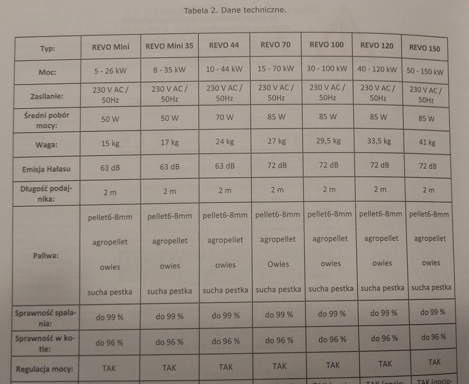

Ocena typowego teoretyka, który o pellecie wie tyle, że wie jak wygląda. Do wglądu kilka danych podstawowych. Niech ktoś z użytkowników Kipi wstawi dane ze swoich palników.

A co znaczy sprawność do 99%, jak to jest w tej tabelce? Bo 70% też jest "do99%".

Ja doskonale rozumiem-taka specyfikacja to bandytyzm. Coś jak zatankowanie "do 40 litrów" lub umowa o pracę "do 6 tysięcy" a potem wypłata 1600.
Uczciwe specyfikacje są " powyżej" lub "od  do".
Zwał jak zwał. Katalogowe spalanie poszczególnych modeli aut również odbiega od rzeczywistego. To podawane w broszurach weryfikowane jest w określonych warunkach. Chcąc uzyskać taką sprawność również musimy spełnić określone warunki.
Ale stwierdzenie, że obrotówki spalają z gorszą sprawnością jest bynajmniej niesprawiedliwe i nie ma uzasadnienia. Ma na to wpływ wiele czynników. Coś tam z pierwszej strony:

@laptop ja nie będę dyskutować z wami na temat palników bo się na tym nie znam, pokazywanie tabelki z dupy, gdzie wszystko jest  "do" nic nie udowadnia.  Też kiedyś miałem Neostrade do 10Mb i łapało 7. Sprawności kotłów powyżej 90% to warunki laboratoryjne i sprawność chwilowa.  Ilu producentów natomiast pisze w DTR sprawność sezonową?  Mój pisze - 81%.
