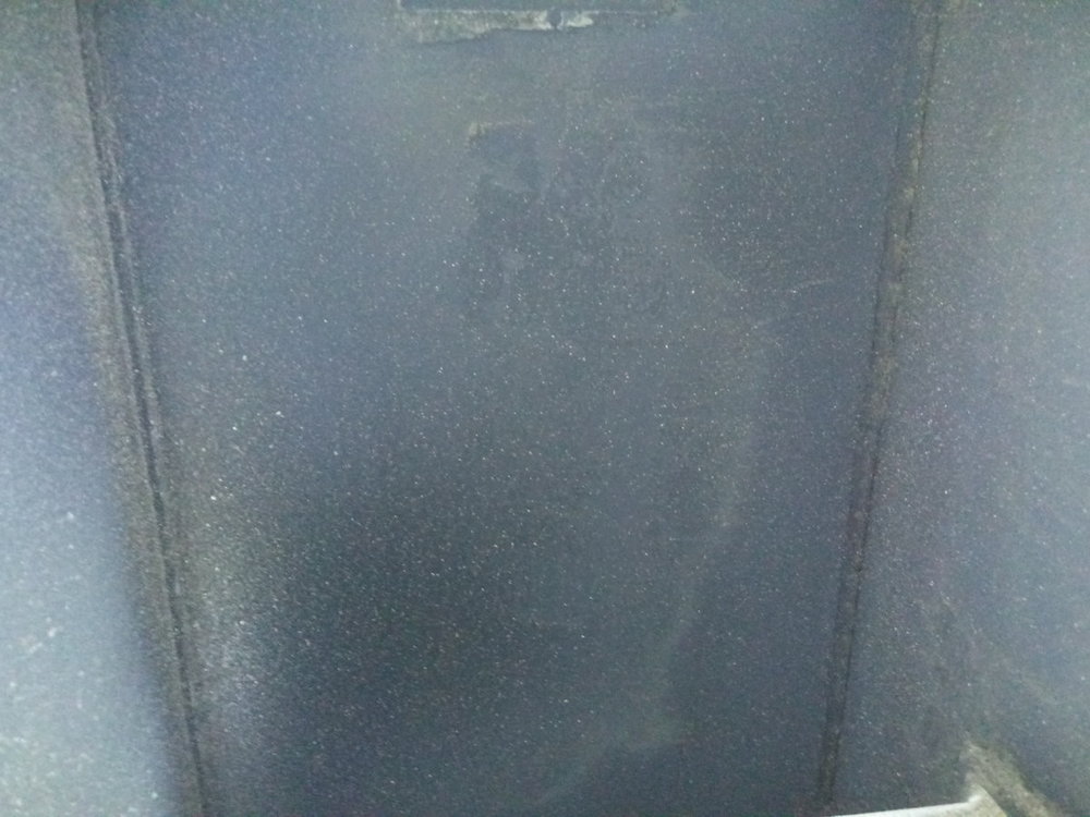

Ustawiam kocioł pod analizator pomiar między 30-60min. Na końcu wynik średniej z tego okresu czasu. Z wynikiem tlenu 7-8% i tlenki na poziomie ok 100mg/m3 (10% O2) kocioł w środku zachodzi sądzą. Natomiast ze średnią ok 10% tlenu i CO na poziomie 200-250mg/m3 komora spalania czysta.
A przecież czym więcej CO w spalinach tym więcej sadzy...
Czy poprostu spowodowane jest to tym, że analizator wyciąga średnią i przy niższym nadmuchu raz jest 50, a raz 500mg/m3 CO lub więcej i palnik wali ostro dymem. A przy wyższym nadmuchu i większej wartości tlenu nie ma takich wahań CO i np. wartość w trakcie pomiaru waha się 100-300mg ?
Chyba rozwiązałem tą zagadkę. Chodzi tu o dymienie przy fazie rozpalania i pierwszych kilkunastu minutach pracy. Nadmuch który miałem dopasowany do pracy w czasie gdy kocioł jest już nagrzany poprostu był zbyt niski do pierwszej fazy pracy pieca. Stąd też wydawało mi się mniej sadzy przy większej ilości tlenu choć CO wskazywało na co innego bo kocioł startował z większym nadmuchem.
Aktualnie przez pierwsze kilkanaście min mam ustawione znacznie wyższe obroty wentylatora i wydaje się być ok.

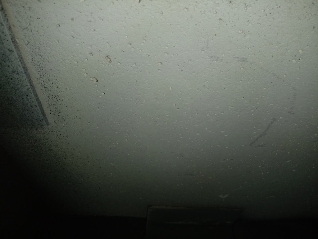

Kolejna sprawa to gdy zimny piec startuje z poziomu 35st początkowo poci się wymiennik. W miarę szybko odparowuje lecz zdążą się przyczepić pyłki co widać na zdjęciu(piec po 2h pracy). Można coś na to poradzić?

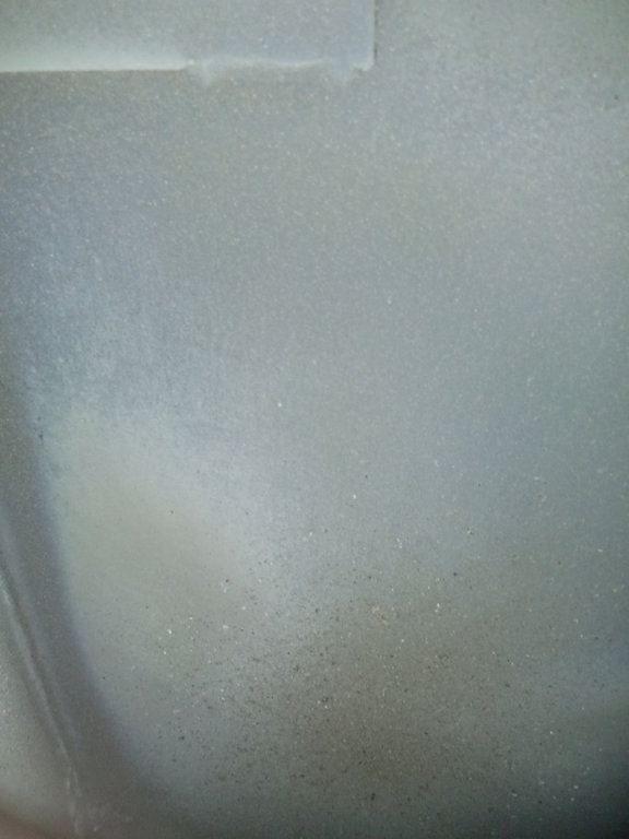

Co do ustawień spalania zrezygnowałem z analizatora ponieważ choć cyferki były ładne to w kotle sadza. Wróciłem do sondy lambda. Tlen podczas pracy waha się pomiędzy 7, a 11%. Anomalia od tych wartości pojawiają się czasem podszas czyszczenia palnika w trakcie pracy. Wydaje mi się, że spalanie paliwa jest teraz efektywne. Zdjęcia komory i palnika po tygodniu palenia poniżej. Jedyne co zbyt mi się nie podoba to popiół.

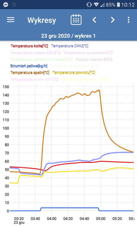

Co do dalszych zmian wymieniłem wkładkę zaworu atv na "nastawę znamionową 50st" i grzeje górę bufora do 60st z histerezą 10st. Niestety dalej siedzi nieszczęsny 4d i poniżej 50st brakuje ciepła. Jeżeli w końcu instalator założy ten 3d spróbuję histereze 15st.
Tak czy siak jest to jak narazie najekonomiczniejsze ustawienie.
Charakterystyka pracy zupełnie inna. W piecu sucho.
Poniżej screen pracy gdzie temperatura CWU to temperatura kotła. A temp kotła to temp góry bufora.
