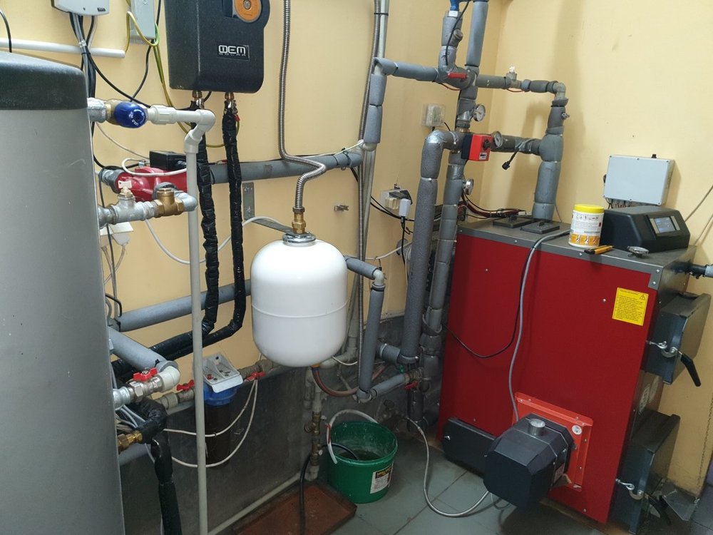

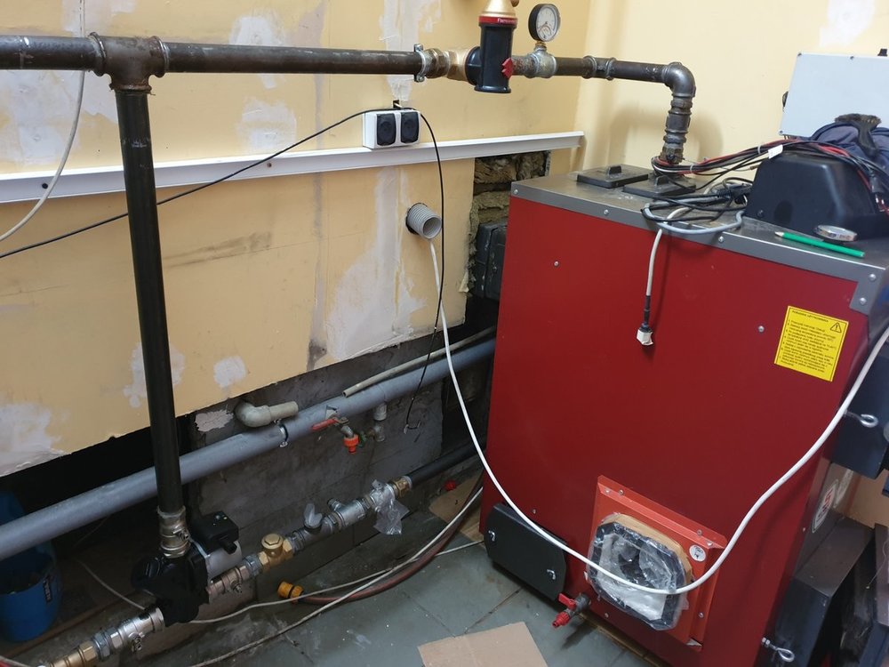

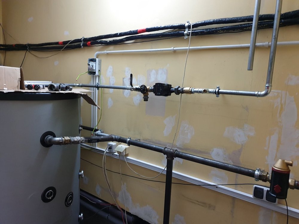

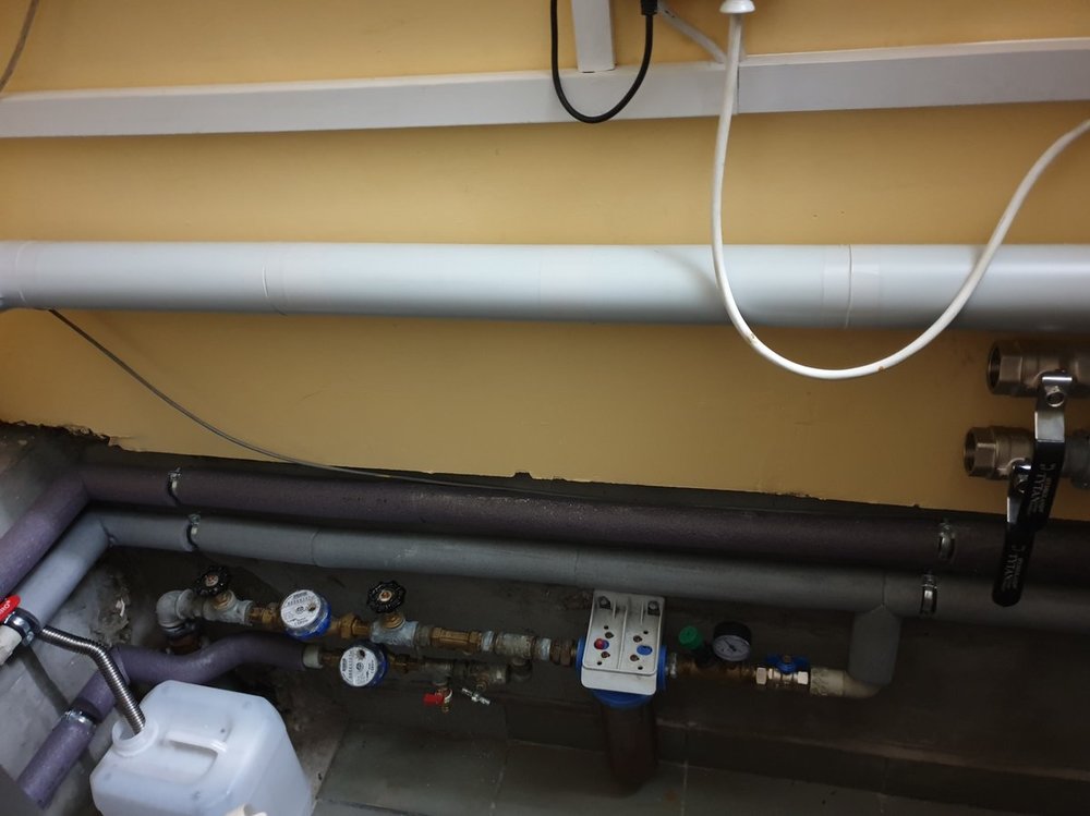

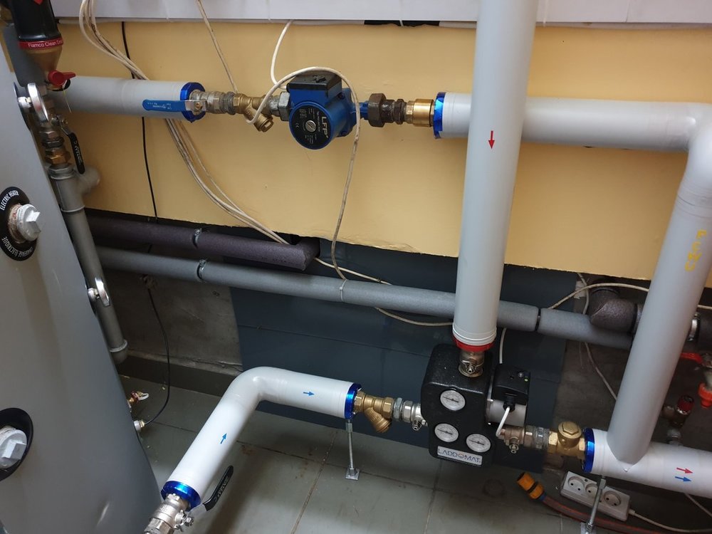

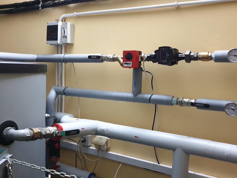

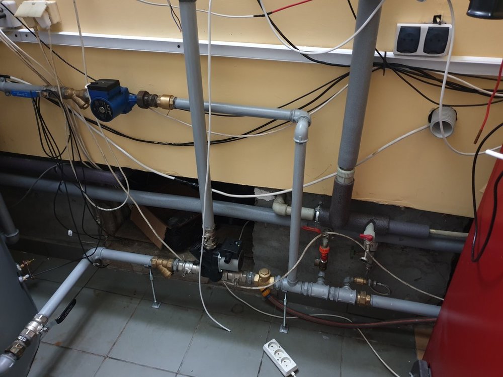

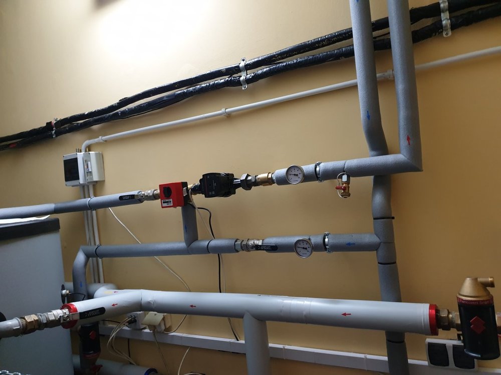

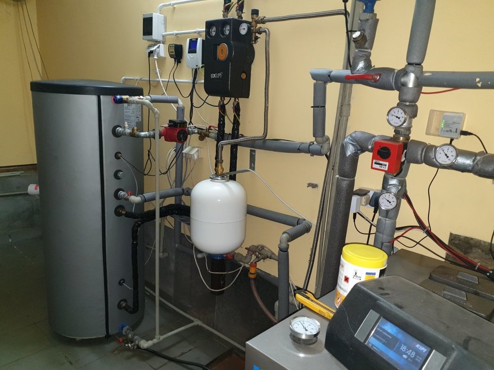

                                                                                                          Kompleksowa modernizacja kotłowni.
    Chciałbym podzielić się z Wami moimi spostrzeżeniami w sprawie modernizacji kotłowni w oparciu o dostawienie bufora do istniejącej instalacji CO.
   Pomysł cały czas chodził mi po głowie od czasu kiedy to miałem krótką przygodę z ekogroszkiem, gdzie kocioł cały czas był w pracy i nadzorze a mieszacz (zawór 4D) pracował w oparciu o sterowanie pogodowe i krzywą grzewczą. - Grzejniki lekko ciepłe a w domu sauna , potem fajna funkcja obniżenie temperatury na mieszaczu w okresie nocnym np. 22-6 o 2 st C.
   Niestety zachwyt  prysł po przejściu na ogrzewanie pelletem z przyczyn wiadomo jakich, dla osób które nie w temacie , krótko powiem , iż chodzi o stały odbiór KW bądź to z kotła co w przypadku kotła pelletowego jest nie ekonomiczne ponieważ kocioł będzie cały czas się rozpalał i wygaszał a jeśli chodzi o kotły zachodnie to po prostu by musiały pracować nieprzerwanie.
   Więc jedynym słusznym rozwiązaniem pozostało dostawienie bufora.
     Zachodząc do swej kotłowni cały czas biłem się z myślami jaki ogrom prac mnie czeka i czy ja temu wszystkiemu podołam, poza tym nie byłem zadowolony ze swej kotłowni z uwagi na brak przejrzystości instalacji i niechlujność jej wykonania oraz wszechobecną pajęczynę z kabli jaka ją otacza.
Poza tym dodatkową robotą jaka pozostała to przeniesienie całej instalacji solarnej w tym zdjęcie jej z dachu na konstrukcje gruntową i zrobienie miejsca pod panele PV.
    Zanim podjąłem decyzję na tak, zaprosiłem kolegę zimą wytłumaczyłem mu co chcę zrobić jak ja to widzę i czy przy jego pomocy to się uda. Otrzymałem odpowiedź , że tak , ale roboty jest nie mało i jak mu pomogę  to zrobimy to już latem.

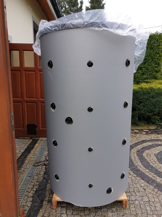

    Przystąpiłem do zakupów osprzętu i tego wszystkiego co było niezbędne do przeprowadzenia modernizacji w tym i głównego składnika tej układanki bufora.
   Po okresie grzewczym wniesienie bufora do kotłowni.

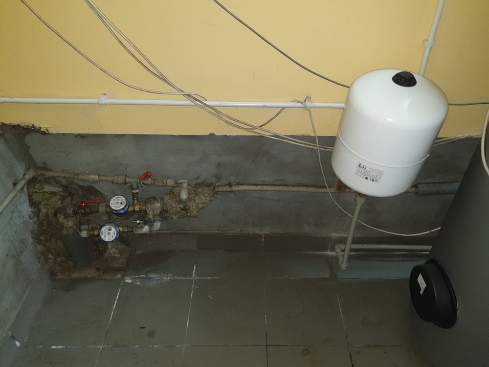

Kilka fotek mojej kotłowni i pajęczyny która ją ogarnia.20200503_184800.thumb.jpg.f8baf862823caaa2983a617386c4df0f.jpg20200503_184903.thumb.jpg.68dfab93ad5e03826da3e4f9c84c635a.jpg20200503_184719.thumb.jpg.25bbcbaa118d4e44cd234fc3f8a9cd40.jpg

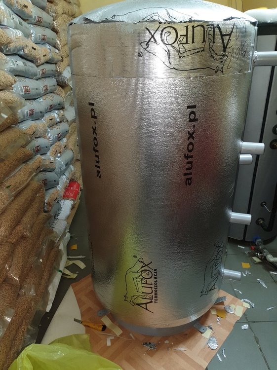

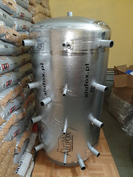

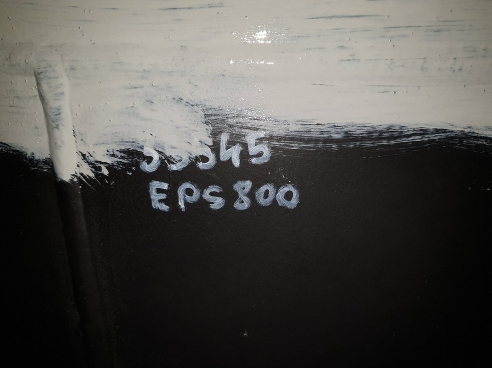

Przystąpienie do malowania bufora farbą okrętową ponieważ okazało się po jego rozebraniu , że dennica jest nie zabezpieczona farbą przez producenta zwykła fuszerka oraz jego moje autorskie docieplenie.
20200527_111015.thumb.jpg.a7cfae78b8ba0bd956d278d73df152f4.jpg20200527_190424.thumb.jpg.da64e58d22453dc6cc5aeb03aeb17681.jpg20200527_204526.thumb.jpg.f404afe759362c2ac50dfb21e11ce663.jpg

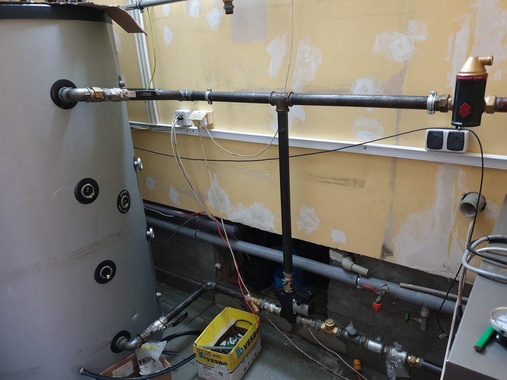

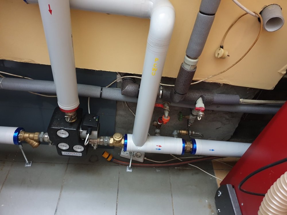

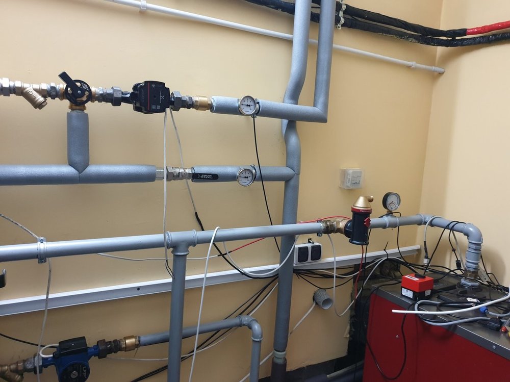

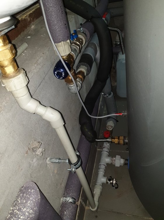

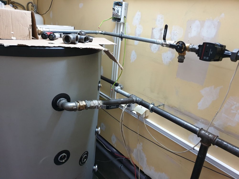

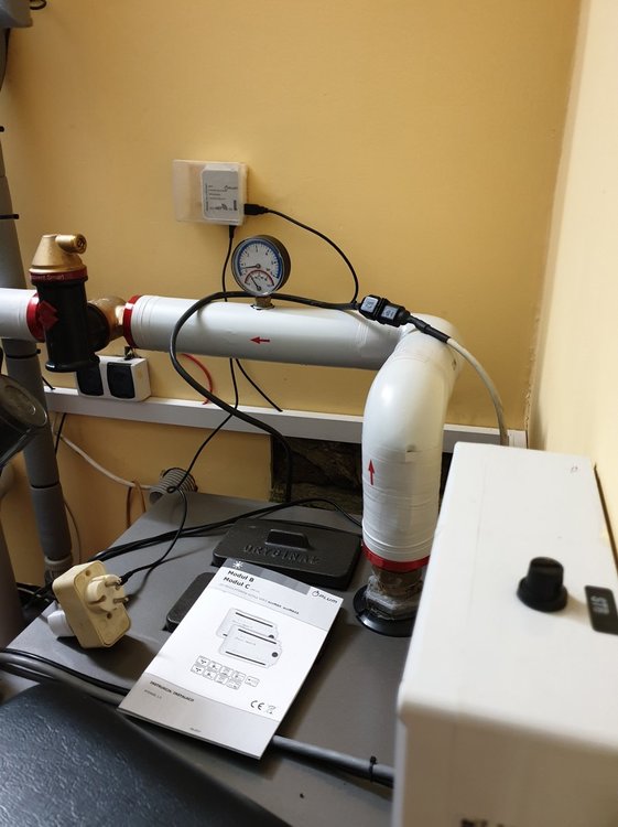

Prace modernizacyjne
20200605_111819.thumb.jpg.865e1d1a66cb9271166782b188dac8cd.jpg20200605_111804.thumb.jpg.6835cf3af55be10e397ff56b2fb830a0.jpg20200605_111838.thumb.jpg.622b6de15d8c718d1689412d11ed20b2.jpg20200605_111844.thumb.jpg.985a901a178abc58b82b5a72853325ca.jpg
Zabezpieczenie rur stalowych farbą okrętową
Rozprowadzenie i układanie kabli w listwie maskującej.
Efekt końcowy
20200824_181947.thumb.jpg.c90118de7aaf0fddac513f456eab366f.jpg20200824_181919.thumb.jpg.ac8de1a56c5649fdb5d9f3e2b12fe1fc.jpg20200824_181900.thumb.jpg.57b04299ed131d020280b1307ad1baaf.jpg20200710_113950.thumb.jpg.4c24c22b1d132ebdb6bd8112505d40ea.jpg20200824_182000.thumb.jpg.cd4a37f1a3ba07a2ffb5d46fb80a3e9b.jpg20200824_182217.thumb.jpg.9ce6f1f3a118e736e37b128c9ece917d.jpg20200824_182124.thumb.jpg.0976aa846ac9909ed5b9d9d4aaa57120.jpg
Koszt takiej inwestycji duży więc jak ktoś robi kotłownie w nowym domu lub ją modernizuje to mądrze i przemyślanie.
Bufor jak miał klasę energetyczną fabryczną D to według mnie po moim dociepleniu ma obecnie B a nawet pokusił bym się o A z minusem.
Dziękuję koledze @Tomek0407  za pomoc oraz inspirację do działania w przeprowadzeniu tej inwestycji.
Jaka pojemność bufora?
@Benton661 fizycznie pojemność bufora 800 litrów.
Kiedy startujesz?
Pewno przełom 09-10 .
Ale już wszystko zostało odpalone i sprawdzone.
Na razie jestem optymistyczne nastawiony, kotłowi  od startu i temp.g bufora 22 i dolnej 20 st.  po 60 st. Zajeło 2,25 po czym zaczął się wygaszać.
Podoba mi się, że idzie cały czas na pełnej mocy wspomaga go sonda lambda która trzyma tlen 8-9 %.
