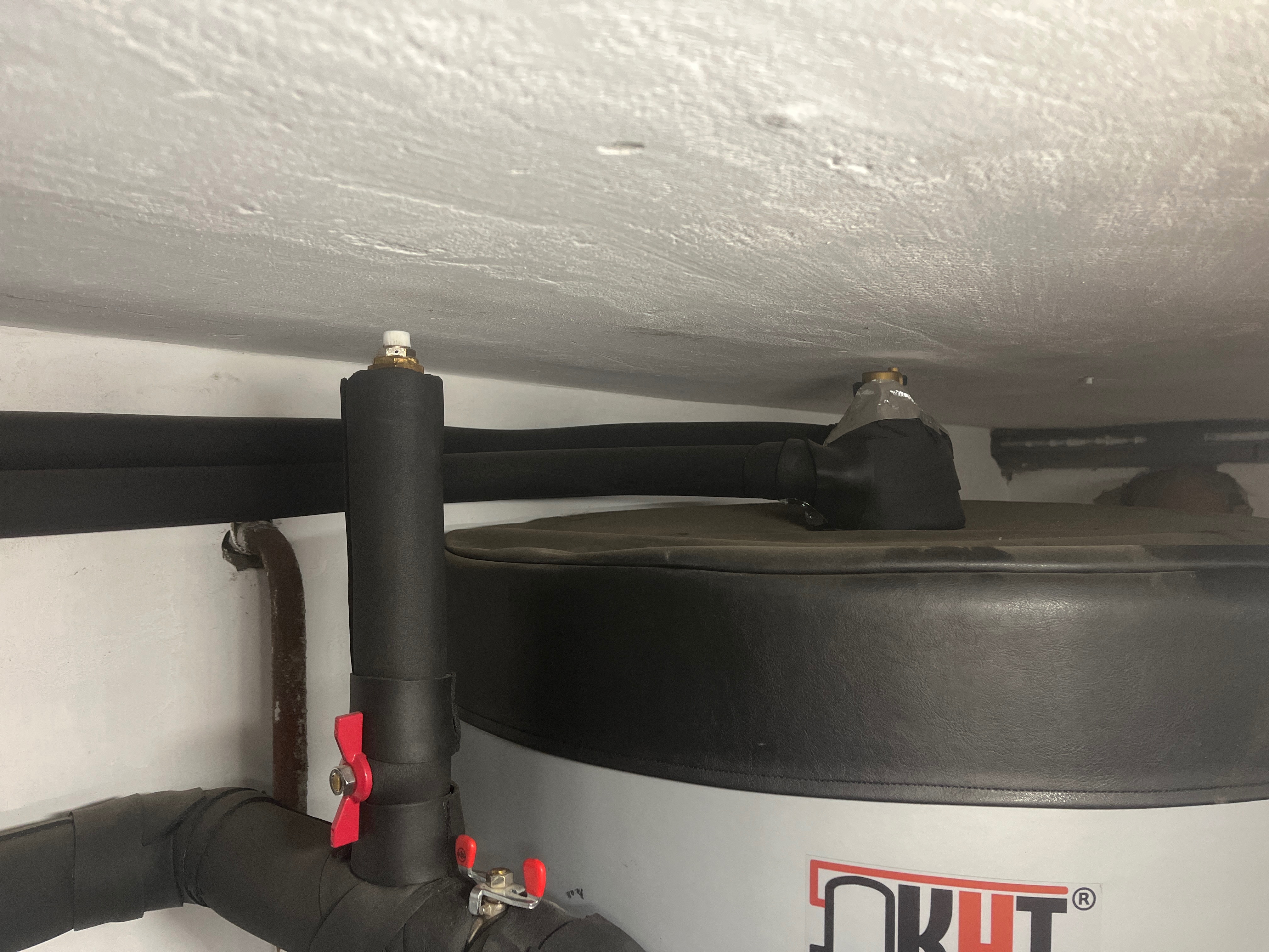

Mam wrażenie że naczynie małe.. Do tego dałbym odpowietrznik automatyczny na górze bufora. I puścił bym pompkę na wyższy bieg na jakiś czas.

Oj nic wyżej już nie dam rady
Odpowietrznik jest na max 😳
Odpowietrzenia mam nawet dwa 😉image.thumb.jpg.4a40b98d9c02f61bc594cac9214345cf.jpgimage.thumb.jpg.3c487a7dfffc3d7eee54a4cfc7875c9b.jpg

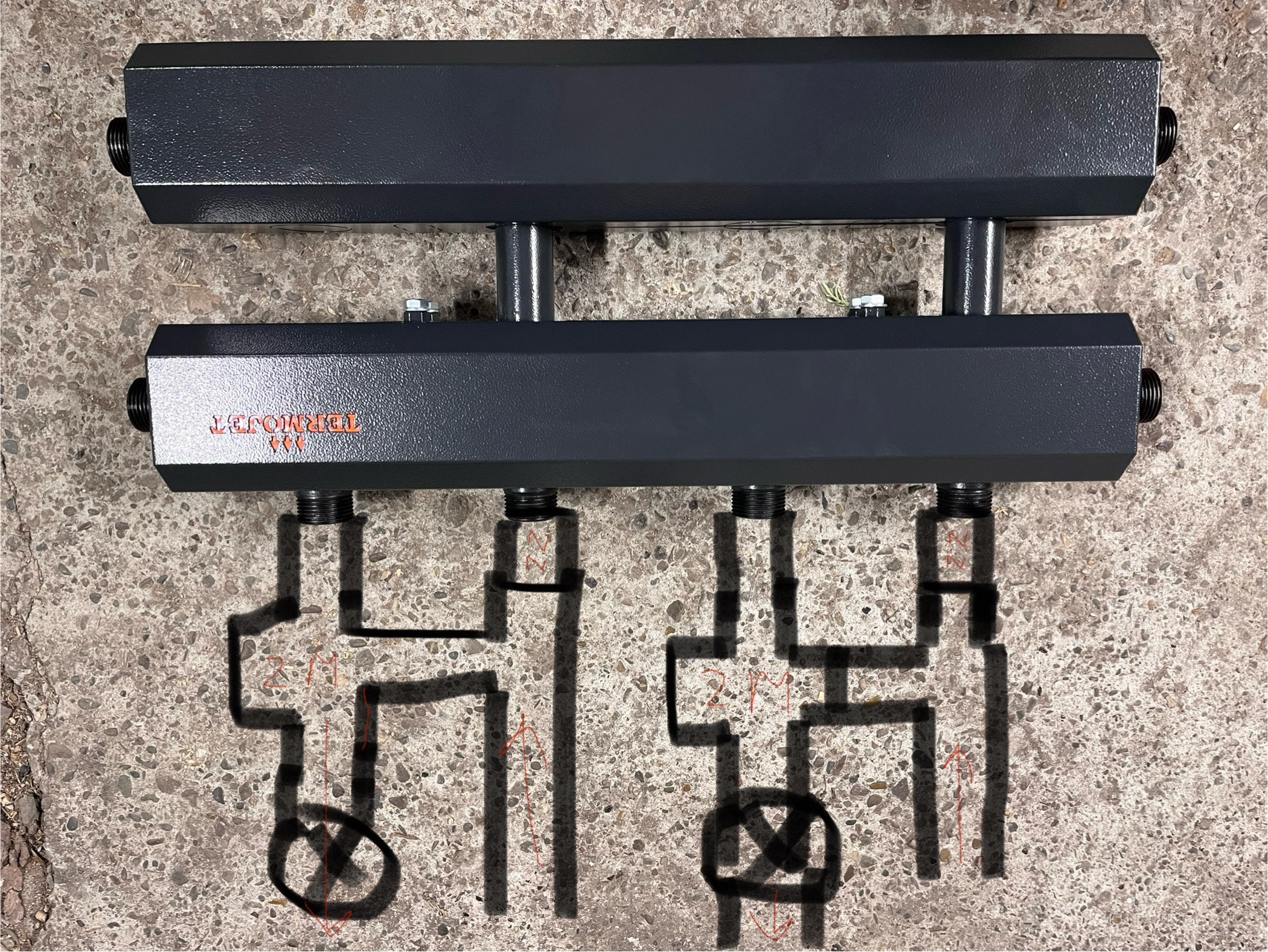

Chcę zainstalować rozdzielacz do mojego buforka na dwa obiegi grzejniki i podłoga. Najbardziej jestem ciekaw porady o miejsce zaworów zwrotnych przy rozdzielaczu. W tej chwili (zdjęcie 2) mam każdy obieg skręcony osobno domowym sposobem i nawet to działa ale przyszedł czas aby to trochę uporządkować i dla tego zakupiłem rozdzielacz na dwie belki i chcę to pospinac do rozdzielacza. Tu pytanie właśnie gdzie dać zz i czy na każdym obwodzie a może dać jeden na wyjściu z belki 🤔
Który obieg zainstalować jako pierwszy na belce grzejniki czy podłoga? Czy to wogóle jest jakaś różnica?
Orginalnie cały zestaw ma zawory zz w innym miejscu niż ja planuje
IMG_1950.thumb.jpeg.a2798285cb5088317eb9220c5e916150.jpegIMG_1952.thumb.jpeg.27f87471046a9e994747a2e60958f018.jpeg
Wszystko jedno, jak Ci wygodniej mechanicznie.
Na każdym obwodzie , na powrocie tak jak na zdjeciuScreenshot_20260428_054114_Allegro.thumb.jpg.73f7b19aa253395a501c281e3aac291c.jpg

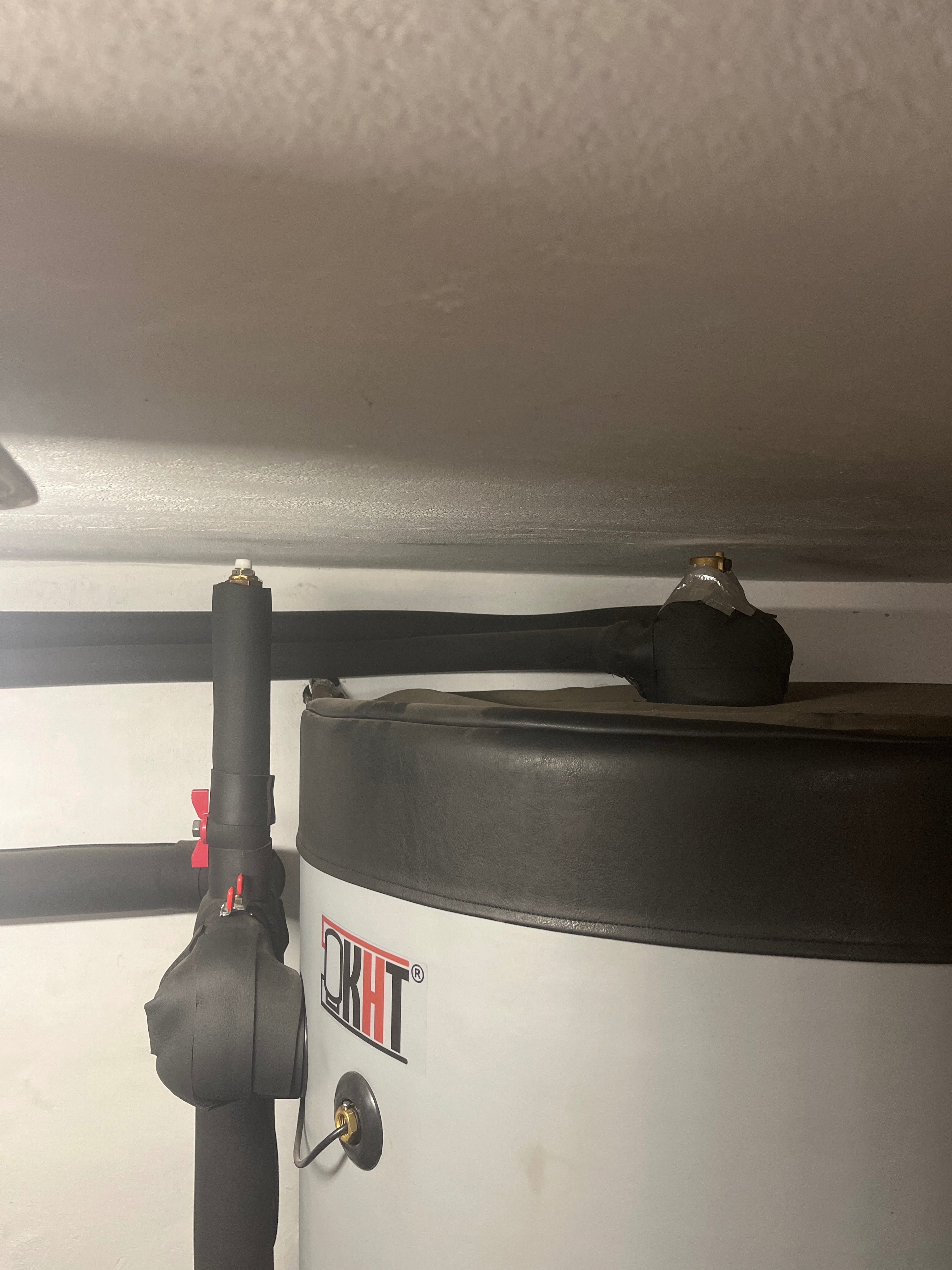

Koledzy poratujcie
Zainstalowałem rozdzielacz dwa obiegi od prawej grzejniki i podłoga z lewej
Problem mam z zapowietrzeniem pompy na grzejniki .
Podłoga fajnie się wszystko odpowietrzyła a grzejniki raz działają ok a np po postoju i ponownym załączeniu zapowietrza się na pompie 🤔
Masz odpowietrznik na odnodze i powietrze idzie do góry omija odpowietrznik. Daj na samej górze odpowietrznik i powinno pomóc. Lub zamień rurki. Na odnodze zasilanie a prosto odpowietrznik..
