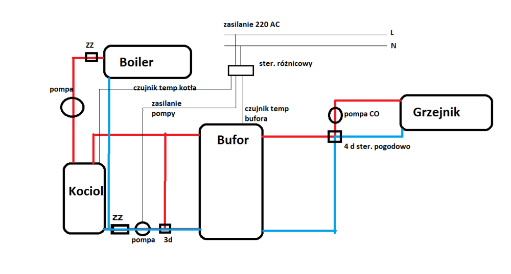

A co w tym złego tak szczerze mówiąc. Wspominałeś, że chcesz traktować bufor jako element zwiększający zład kotła. Twój sterownik nie obsługuje bufora i widze to tak jak już opisałem wcześniej.
Ustawiasz na kotle  temp zadaną 57 z histerezą np. 15 stopni
Dla świętego spokoju montujesz 3D ustawiany ręcznie i otwierasz na max
montujesz sterownik różnicowy do zasilania pompy ładującej bufor ustawiając na nim deltę 1 stopień
Co uzyskujesz
Temperature w buforze taką samą jak w kotle. Kociol odpali sie dopiero, gdy temp w tandemie spadnie do 42  stopni.  Na dole bufora bedyie kilka stopni mniej. Kocioł nie będzie sie odpalał, żeby grzać samego siebie. Minimalizujesz straty ciepła dzięki nie gotowaniu wody w buforze. Po wygaszeniu kotła pracującego na mocy max jego temperatura może wyrosnąć bez odbioru nawet o 10stopni, Sterownik różnicowy podaje tak długo zasilanie na pompę dopóki temperatura kotła i bufora sie nie wyrównają. Przy takim sterowaniu można zastosować zawór zwrotny.
A wygląda to mniej więcej jak poniżej
Czyli temperatura kotła i bufora zawsze będą porównywalne? To po co dokładać ster rożnicowy i czujnik temp w buforze? Nie wystarczy oryginalny w kotle? I wszystkim steruje pello?

A co będzie sterowało pracą pompy ładującej bufor? Następna sprawa to praca układu. Czysto hipotetycznie. Bufor jest naładowany. 4D za buforem powoli go rozładowuje. Zapotrzebowanie jest duże bo na dworze zimno. Temp w buforze schodzi szybciej niż spada w kotle. Różnicowy w tym momencie załącza  pompę na chwile i doładowuje trochę bufor i się wyłącza. Może to robić cyklicznie wyrównując nieprzerwanie różnice temperatur.  W końcu temp na kotle spada poniżej histerezy i sie kocioł odpala. I ładuje bufor do temp zadanej ustawionej na kotle. I o czym już wspomniałem wcześniej to po załadowaniu bufora kocioł się wygasi. Gdy pompa ładująca bufor wtedy się wyłączy to nie będzie dalszego odbioru ciepła z kotła. A kocioł pracujący wcześniej na mocy max będzie miał tzw spoczynkowy wyrost temp. To może być nawet 10 stopni.
Różnicówka w tych dwóch przypadkach odbierze to ciepło do bufora dając naprawdę wymierne korzyści. Inaczej to ciepło ucieknie w dużej części bezpowrotnie do komina. Taka różnicówka zapewnia pratycznie stały i nieprzerwany proces kontroli i bardzo stabilny model pracy. Co jeszcze ciekawe, gdy kocioł sie nie odpali. Albo zabraknie paliwa i zgaśnie. Pompa ładująca bufor nie rozładuje go grzejąc wychłodzony kocioł.

Powrót będzie miał taka temperaturę jaka będzie na dole bufora. Po uruchomieniu systemu obserwuj kocioł. Czy nie pojawia sie sadza albo korozja. Bo na generacje wilgoci ma wpływ nie tylko temp powrotu ale też konstrukcja kotła. Dobrze gdy w kotle, komorze spalania jest szamot. Wtedy płomień nie ma kontaktu z chłodnym płaszczem. Przydatna rzecz przy palnikach bocznych.
