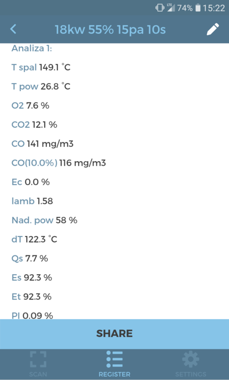

Z nowości to wyrzuciłem sonde po tym jak udało mi się zdobyć na chwilę analizator i wskazania pomiędzy urządzeniami były bardzo różne biorąc pod uwagę zwłokę analizatora. Nabyłem taki z kompensacją H2 i zakresem do 4 000ppm. Parę testów i różnych ustawień, a wynik widać na zdj.
Czy jest w miarę ok?
Porównując z analizą wykonaną dla producenta kotła wyniki są bardzo zbliżone.

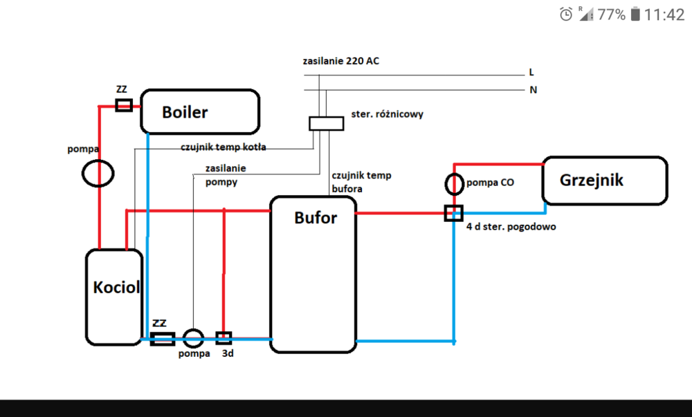

Cała instalacja wykonana jak na schemacie poniżej. Jednakże zdecydowałem się na 3d termostatyczny z racji pracy kotła w okresach przejściowych w trybie auto lato czyli może być przypadek, że kocioł załączy się raz w tygodniu na noc. Woda w dole bufora będzie miała temperaturę dwudziestu kilku stopni więc zwykly 3d odpada.
Z obserwacji wiem, że kocioł zaczyna mi się pocić od temp powrotu ok 40st w dół więc zamontowałem termostatyczny 45st z nadzieją, że powrót będzie trzymał ponad 40. Druga sprawa to miałem używać bufora do zwiększenia zwładu i grzać górę do 60 max 65stopni więc taki zawór teoretycznie by się dobrze spisywał.
Jednakże po uruchomieniu moje zdziwienie było bezcenne, a komora spalania rosiła. Nawet po którymś z kolei grzaniu powrót dalej kiepski 65 na zasilaniu, a powrót 40 co przedstawia screen. Jak na razie ratuje się pompą CWU i jakoś to chodzi. Praca 45-65st i powrót zawsze powyżej 40 st, kolejny screen.
Już teraz wiem, przy buforze 3d termostatyczny 45 się nie spisuje.
Zamówiłem wkładkę na 55st, jutro instalator będzie zmieniał bo nie ma mnie niestety na miejscu. Mam nadzieję, że nie będzie już problemu z niedogrzanym powrotem.
Tylko teraz wszystko to zmienia. Żeby ten zawór chronił powrót i jednocześnie dobrze ładował bufor muszę pewnie zadać na piec 70-75st. A co za tym idzie plan traktowania zbiornika jako urządzenia do zwiększenia zwładu i grzanie góry do 60st jest nieaktualne. Czyli teraz chyba muszę ładować cały bufor z gorną i dolną temperaturą załóżmy 70/50.
Tylko problem jest teraz z tym, że przecież mój kocioł nie obsługuje bufora. I z pewnością z reguły będzie stygł szybciej niż bufor i bez sensu rozpalał się grzejąc samego siebie.

Jest rzeczą powszechnie znaną że zawory termostatyczne ochrony powrotu otwierają się przy ok 5-6C niżej niż jego temp znamionowa.
Czyli 40 C na powrocie przy zaw 45C to rzecz naturalna i oczywista.
Całkowicie zaw powinien być otwarty przy temp 10-12C wyżej niż jego temp znamionowa.
Szybsze otwarcie zaworu powstaje jak wcześniej włączymy pompę - np ja dla VTC 60C mam start pompy już przy 40C - wtedy szybciej się nagrzewa cały kocioł oraz sam zawór 3-D, nagrzany kocioł jest mniej podatny na szoki temperaturowe spowodowane otwieraniem zaw 3-D.
Natomiast dziwolągiem jest zaw 4-D, pracujący na grawitacji  w obiegu bufor- zaw 4-D, to totalne nieporozumienie i bezsens.
Ale to decyzja inwestora.

Wiem, że to dwa różne zawory i znam zasadę ich działania. Lepsze rozwiązanie tutaj to 3d. Ale przecież podgrzania woda która wraca do bufora z 4d i tak powędruje w górę zbiornika. Więc dlatego sądzę, że pomiędzy 3, a 4d nie ma tu takiej wielkiej różnicy w wydajności całej instalacji. Miałem 4d więc został zainstalowany.

Kilka stron do tyłu w tym wątku kol. @Outsider zapewniał mnie, że 4d może być użyty w tej instalacji(i podzieliłam jego opinię) zresztą od Niego mam ten schemat. I żeby było jasne nie chcę nikogo oczerniać lub mieć jakieś pretensje.

A tak na serio zaw 3-D na wyjściu bufora  pobiera gorącą wodę z bufora bez mieszania zawartości bufora, natomiast zaw 4-D powoduje krótki obieg bufor - zaw 4-D co miesza całą wodę do jednej temp, nie jest to najlepsze rozwiązanie, ponadto obieg grawitacyjny działa od wysokich temp - podobnie jak na kotle, więc będą dłuższe przerwy w dostawach wody na instalację, gdyż zasilanie 4-D będzie ruszać np od 60C lub więcej na górze bufora i będzie odbierać z bufora ciepło też do tej temperatury.
Przy takim zastosowaniu 4-D, podobnie jak przy kotle, potrzeba też pompy na powrocie 4-D na bufor.

Moglbys to rozrysowac tak jak w poście #329? Albo na tamtym rysunku dorysowac to co dolozyles i wstawić tutaj?

Ta pompa na powrocie 4D do bufora jest potrzebna jak pryszcz na 4literach.
Miałeś dobry schemat. Po grzyb dokladales coś co nie ma racji bytu w tym układzie.

Słyszałem, że można zawór 4D przerobić na 3D zaślepiając jeden z wylotów. Nir wiem, czy to prawda i jak to wykonać, ale gdyby się dało, to może by pomogło? Wtedy by wystarczyła jedna pompa między buforem a grzejnikami.
Można. Trzeba zaslepic to wejście które jest na przeciwko zasilania. Patrząc na ten rysunek to tam gdzie podłączony jest powrót grzejnika.
Oczywiście nie będzie to miało takiej samej charakterystyki co normalny zawór 3D dlatego za jest inny kształt tego grzybka/przesłony  (czy jak to zwal) .
