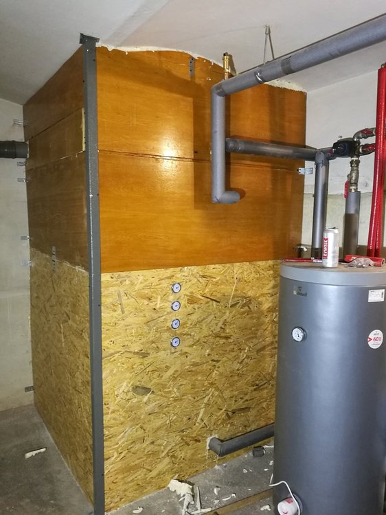

Kol. @Outsider jakby kolega interesował sie ociepleniem to polecam mój sposób. Obity bufor i zasypany perelitem. Po bokach 35/40 cm, na górze ze 60. Jak go postawię nagrzanego to stoi, w lecie grzanie wody raz na tydzień, ale tylko dwie osoby. Ps. reklama Żywca niezamierzona

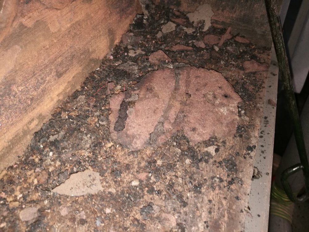

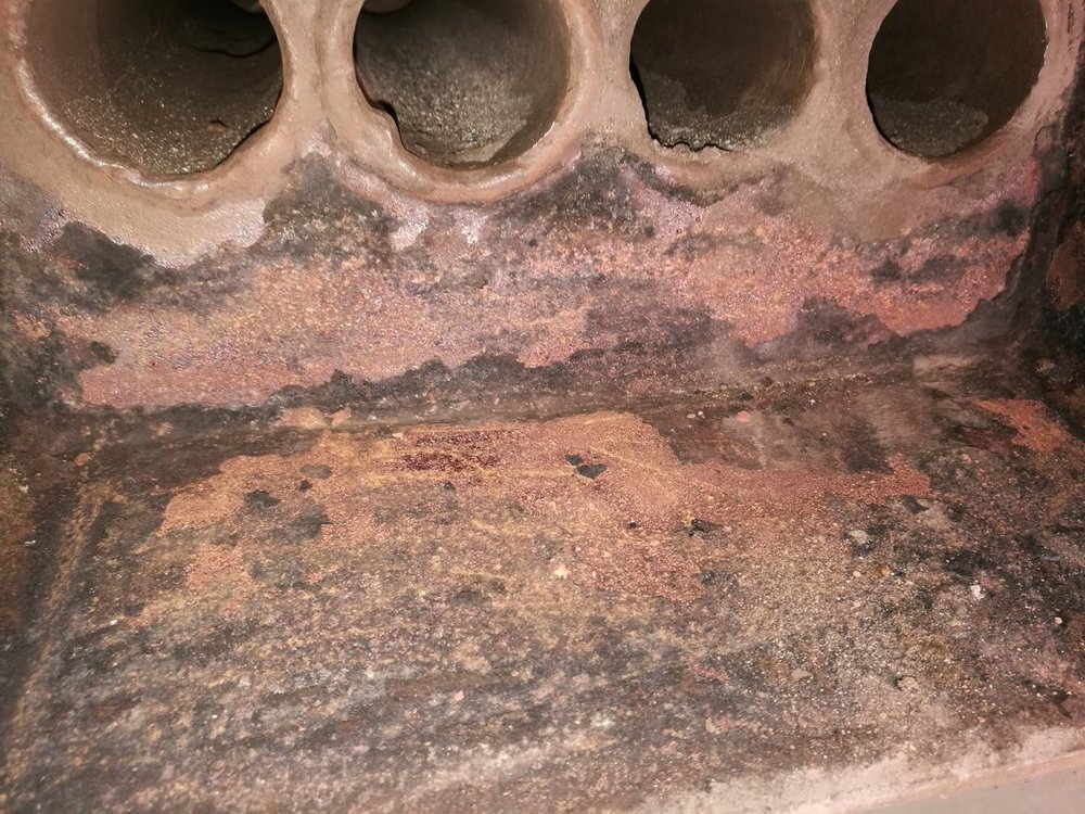

Temperature w buforze taką samą jak w kotle. Kociol odpali sie dopiero, gdy temp w tandemie spadnie do 42  stopni.  Na dole bufora bedyie kilka stopni mniej. Kocioł nie będzie sie odpalał, żeby grzać samego siebie. Minimalizujesz straty ciepła dzięki nie gotowaniu wody w buforze. Po wygaszeniu kotła pracującego na mocy max jego temperatura może wyrosnąć bez odbioru nawet o 10stopni, Sterownik różnicowy podaje tak długo zasilanie na pompę dopóki temperatura kotła i bufora sie nie wyrównają. Przy takim sterowaniu można zastosować zawór zwrotny.
A wygląda to mniej więcej jak poniżej
Przez cały czas rozgrzewania bufora będziesz miał zimny powrót. Zamiast 3d termostatyczny na min. 50 s.C Jak nie to takie mogą być konsekwencje. Dodam, że zimny powrót był tylko przy rozgrzewaniu instalacji i na zaworze 4 d który miał chronić powrót i temperatura na powrocie falowała od 35 do 55.
