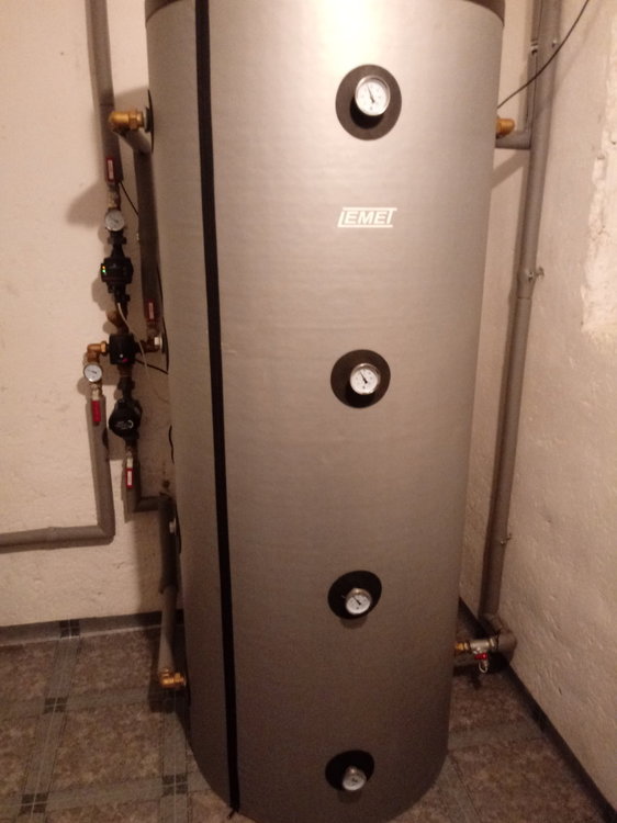

Wierzyć czujnikiem techa czy termometrom w buforze? Bo pokazują zupełnie co innego. Dodam że dorabiałem przewody do czujników jedne murowane, drugie łączone kostką elektryczną co zapewne ma wpływ. Termometry AIM.

Ale do tego dochodzi jeszcze zakup słownika. Chyba, że ten z 4d pasuje do 3d i niczym się nie różnią?
A tak w między czasie zasypałem nową partię pelletu więc wziąłem się za analizę. Zmieniłem jeszcze trochę w ustawieniach podawania i ustawiłem na rck zalecane przez producenta kotła 20Pa. Wykonałem analizę przy buforze. Wynik o wiele lepszy niż ostatnio.
Tak zostawić czy nic już nie mieszać?
Edytowane przez Michal86
No więc co do sprzeczek z 4d etc. Zawór bez pompy na powrocie trochę miesza wode. Podczas rozładowywania bufora temperatura na dwóch dolnych wskaźnikach jest praktycznie taka sama. Czym wyżej różnice są już znaczne.
Przy 4d i pompie podczas rozładowywania temperatura zrównuje się na całej wysokości.
Podczas ładowania nie ma praktycznie różnicy czy z pompą czy bez. Temperatura na ostatnim termometrze jest wyższa o parę stopni niż na 3cim. Czyli ciepła woda powrotną wraca na spód bufora i ogrzewa.
Czy może przy 3d podczas końca ładowania jest też takie zjawisko bo bufor działa jak sprzęgło i poprzez różnice ciśnień kieruje ciepłą wodę wprost na spód. Pompę ładującą mam na III biegu, CO na adaptacje, a ta dołożona na I biegu 5w.
To tyle. Wiem, że 3d niezbędny i ile trzeba na tym stracić pieniędzy i nerwów jeżeli nie posiada się dobrych informacji.
Ale jak mam poraz n-ty zlewać hektolitry wody, ciąć i znów uzupełniać płyn to mnie krew zalewa.
Więc moje pytanie jeżeli bym zostawił ten 4d i zaślepił króciec powrotny do bufora i podłączył tak jak na którymś schemacie pokazał @Gonzo19 będzie to działać lepiej niż sam 4d? Napewno nie będzie mieszania ale jak to się spisze co do zasilenia instalacji.
Przeróbke tą mógłbym zrobić dość prosto i nie musiałbym zlewać wody, a montaż 3d zostawił na kolejny sezon.
Wyłącz pompę na powrocie i tak zostaw.
Tak właśnie zrobiłem i chodzi tak już jakieś 2 dni. Jest o wiele lepiej nawet niż na samym 4d woda ładnie rozwarstwiona na każdym termometrze. Choć jeżeli chodzi o ładowanie to przy jego końcu temp na ostatnim termometrze jest wyższa niż na 3cim. Wiem, że przez wył tej pompy poprostu zmniejszyłem przepływ wody do bufora i jest chłodniejsza bo zawór 4d bardziej się otwiera. Tylko czy nie ma to wpływu na trwałość obiegówki? Jeżeli tak zostawić i przez ten sezon jakoś to wytrzyma to ok.
To może opisz gdzie są te termometry
Tyle to wiem.
Który to ostatni ktory 3 itp.?
