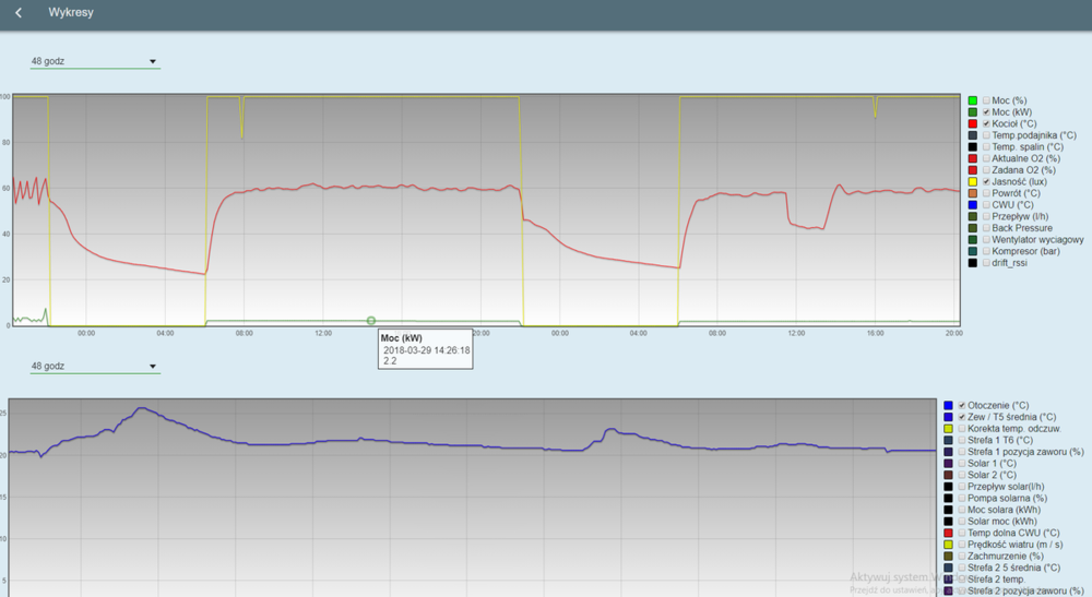

Czytałem o tym 0,5kW.... :)
Na badaniach  na 5 klasę 3,5kW przy 95% sprawności, w domowych warunkach można zejść do 2kW
