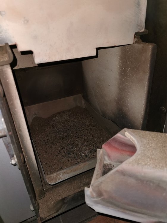

Palnik po spaleniu ok 200kg paliwa. Pellet Barlinek.
Jednak zbyt mało powietrza???
To jest nagar i jest to normalne.
U siebie też miałem taki gruby nagar. Był bardziej czarny. Odkąd ustawiłem dwie minuty nadzoru przed wygaszaniem jest o tego o wiele mniej.

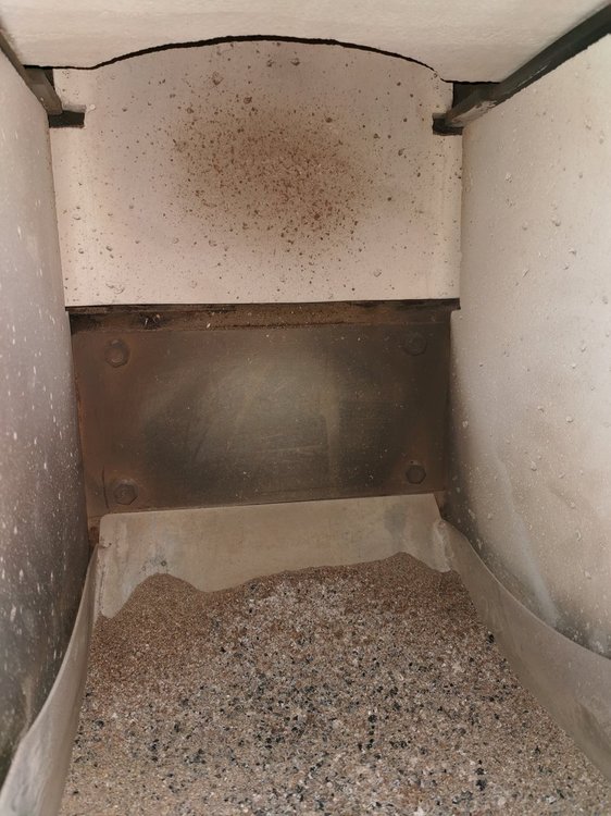

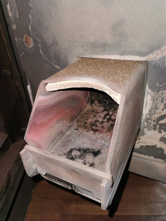

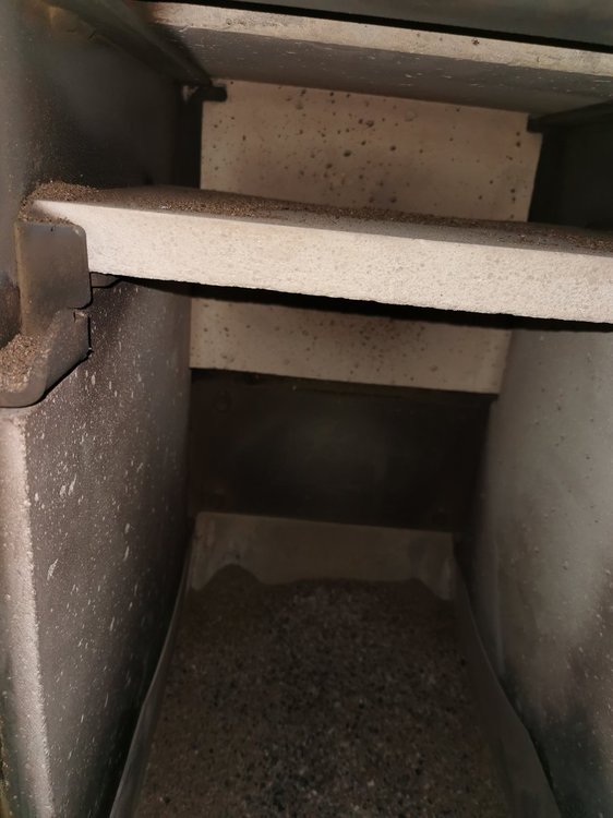

Panowie, a jak ocenicie moją komorę i palnik?
Nie no tak serio. Nie wiem czy jeszcze coś mieszać
Jest wzorowo. Żaden węglarz nie uwierzy, że to możliwe.

Nie no tak już leci ponad miesiąc. Tylko popiół wybieram. Wcześniej tak jakby trochę ciemniej było. Dlatego tak tylko pytam czy jeszcze mieszać coś
Pellet zostaje ten sam, bo mam go prawie pod nosem i jeszcze sporo zostało :)
OK, więc tak zostaje. Jak już temp. na zewnątrz uustabilizuje się to wyczyszczę kociołek (bo czyszczony był aż 14.02. 2020) i przejdę na tryb letni.
Dzięki i pozdrawiam
Edytowane przez gilal
Msc palenia i taka komora. Podziw! Gdybym nie widział pomyślałbym, że niemożliwe... Jaka recepta?
Sonda Lambda, szamot w komorze, dobrze ustawione parametry i pellet dobrej jakości.
Mogę pozwolić sobie i dla palnika na dłuższą pracę 100% mocy, a pod koniec przejść w modulacje oraz sonda lambda. I jakoś to idzie :)
