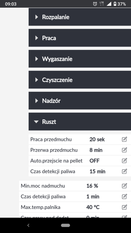

Spokojnie @robin60, od tego jest forum żeby dzielić się wiedzą. O ruszcie już pisałem że jest, nawet jak dobrze pamiętam w Econecie jest podmenu. Nie ma co się czepiać jednego czy 2 ZZ jeśli wszystko działa tzn. że jest ok.
może w niektórych jest, ja mam ecomaxa 860P i opcji rusztu nie ma chociaż mam możliwość takowego zakupu i to produkowanego przez producenta kotła.

@shogunzlasa wszystkie palniki KIPI od około niespełna pół roku wychodzą z oprogramowaniem gdzie została dodana funkcja wentylator wyciągowy. Takowego kotła nie widziałem. Ale na stronie KIPI są producenci kotłów z pośród kilkudziesięciu , na pewno kilku stosuje takowe rozwiązanie w swych produktach. Ale nie śledzę tego.

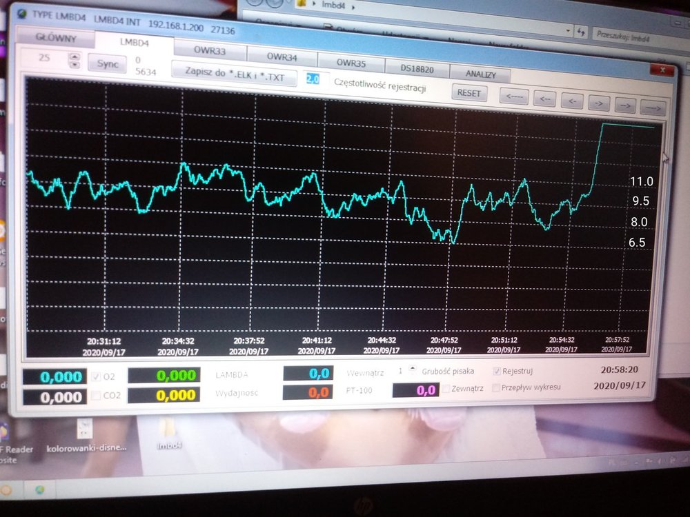

W między czasie obserwowałem piec i zauważyłem, że przy zalecanej przez producenta palnika wartości tlenu 5-10% w kotle robi się coraz ciemniej.
W końcu wstawiłem w komin RCK, nastawa wg DTR palnika 15pa choć DTR pieca podaje 20pa. Zwiększyłem moc na maksymalną palika 20kw, do tej pory chodził na 18kw nominalnej kotła.
Zacząłem testy ze zwiększeniem nadmuchu. Wyniki widać na zdjeciu.
Piec wygrzany, temp zasilania ponad 70st, spaliny ok 155-160st(wymiennik wyczyszczony) w kotłowni ok 30stopni.
Wartości tlenu wahają się mniej więcej w przedziale 8-11% choć jest jeden spadek do 6.5%. Wydaje mi się, że mogło to być zrzucenie większej ilości paliwa przez ślimak lub poprostu jakaś anomalia podajnika.
Efekt: w komorze spalania kotła zaczyna się robić powoli biało i palnik bardziej czysty.
A pisali mądrzy z forum aby nie schodzić z tlenem poniżej 8% to nie chciał słuchać..
Martwi mnie trochę popiół bo jest sporo czarnych, twardych, niespalonych drobin. Choć może poprostu palnik wydmuchuje je podczas wygaszania. Praca wentylatora na mocy max 75%, wygaszanie 85%.
