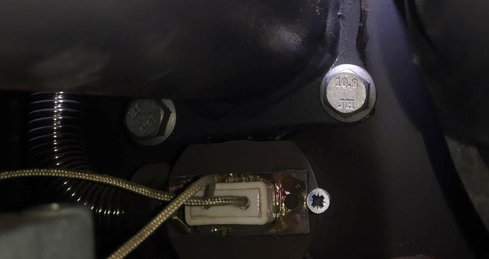

Palę już 3 sezon w Sas Bio Efekt 23 Kw - Tech St 550.
Palę na PID-ie średnio wychodzi do 30 kg w mrozy (raczej bez wygaszania).
Niestety uszkodziła się grzałka rozpalania (oznaczenie na kablu ZC 230-600).
We wcześniejszych postach był temat przepalających się grzałek.
Może ktoś podpowie czy kupować w SAS-ie czy dobierać jakąś "trwalszą" ceramiczną.
Ewentualnie może ktoś zna jakie wymiary powinna mieć i jaki kołnierz aby zamontować zamiennik.
Tymczasowo odpaliłem podpałką do grilla i przełączyłem w tryb ciągłego palenia.
