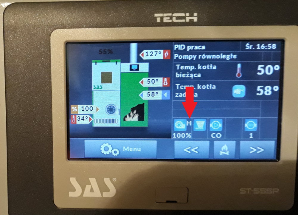

Ja mam pytanie jaki masz sterownik że pokazuje Ci temperaturę podajnika?? U mnie takich cudów nie mam :-)
I mam pytanie z innej beczki....czy hallotron nadmuchu działa tylko w pracy z pid czy w manualu też....bo jakiś nie mogę sobie przypomnieć czy wcześniej w pracy ręcznej mi się świeciła literka H przy wentylatorze czy nie....obecnie przy pracy w Pid literka się świeci natomiast w pracy ręcznej jej nie ma...z Góry dziękuję za odpowiedź

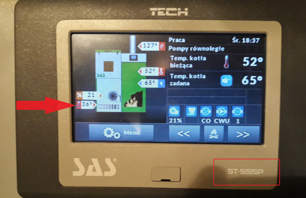

Cześć,

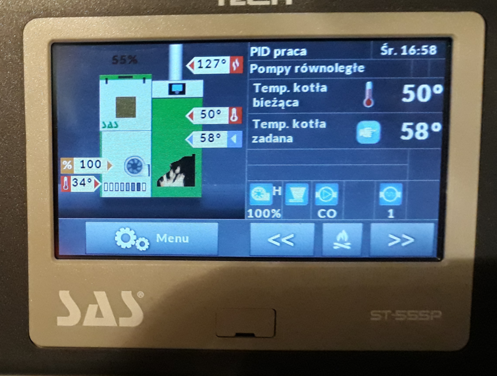

Sterownik jak na obrazku. Temp. podajnika wskazana strzałką. W manualu nie ma H, w pracy w pid jest wyświetlona (drugi screen)
A ten 3 obrazek nie chce się usunąć :)  no cóż, nie to nie.

Dzęeki za odpowiedź tak właśnie mi się wydawało odnośnie tego hallotronu jednakże wolałem zapytać bo pamięć czasami zawodzi :-)
A co do sterownika to masz nowszy i dlatego ta temperatura podajnika w statystyce a ja jej tam nie mam....Ja mam st550 ale z moich obserwacji nigdy nie zauważyłem żeby temperatura podajnika przekroczyła 23 stopnie ale to tylko w obserwacji na żywo

źle obserwujesz :)
ja mam st550 i też pokazuje jak koledze temp. podajnika. u mnie max. 40 st. pracuje w pidzie.
Edytowane przez Andy1111
Tzn. źle się wyraziłem, wiem że mam wskazanie temperatury podajnika i nie widziałem nigdy żeby przekroczyła mi 23 stopnie...chodzi mi o to że ja tej temperatury nie mam w wykresach statystycznych z e-modul które kolega wcześniej wrzucił
ok, jednak niemożliwe, żebyś miał takie wskazania, przyjrzyj się uważnie, minimum trzydzieścikilka stopni, 23 to możesz mieć na wygaszonym kotle
Ja też mam cały czas powyżej 30 stopni i nie przekracza 40 stopni
Patrzyłem wczoraj... Pracuje w manualu i najdłuższy czas dobijania do zadanej temperatury CO wynosił 30 minut.... I wtedy podskoczyla mi temperatura podajnika do 25 st a tak to w podtrzymania 21-22 stopnie..... Może mam uszkodzony czujnik temperatury??
U mnie 38 stopni w momencie gdy kocioł nabija 65 stopni co
