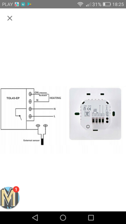

Jest regulator pokojowy dwustanowy, podłączony kablem 4 żyłowym, 2 zyły to jest zasilanie L i N, i 2 zyły są od sterowania L i N gdzie L daje napięcie gdy temperatura w pokoju dąży do zadanej na regulatorze, a gdy dojdzie do zadanej to napięcie zanika, te 2 żyły idą do pieca wpięte są w miejsce opisane regulator pokojowy

A gdzie jest w piecu napisane ze tam ma być napięcie a nie styk? Daj schemat tego co podłączyłeś.
To jest takie coś, czyli na piec nie powinno iść napięcie?
W instrukcji pisze takie coś

O czyn ty tu piszesz?
Weź w końcu podaj gdzie to podłączyłeś. Ten sterownik co podałeś wcześniej to może być do ogrzewania elektrycznego np. Cis czyje ze nie wiesz o czym piszesz. Oby się nie okazało ze uwaliłem sterownik kotła.
Pisze o tym regulatorze pokojowym jakie ma zastosowanie wg instrukcji, a podłączyłem go do pieca w styki przeznaczone do regulatora pokojowego i sterownik pieca st-555 działa prawidłowo
To się akurat może zgadzać, tylko upewnij się, czy ten regulator pokojowy może sterować BEZPOŚREDNIO i napięciowo  wspomnianymi odbiornikami.
Przypomina mi to programatory stosowane do sterowania np. ogrzewaniem podłogowym elektrycznym. W tego typu programatorach są styczniki i rzeczywiście można podłączyć dość spore obciążenie.
Edytowane przez gmaj22
Czyli do pieca ze sterownikiem st-555 można podłączyć tylko regulatory ze stycznikiem beznapięciowym? Jeżeli tak to ten mój regulator się chyba do tego nie nadaje
9 godzin temu, pastor napisał:
Od ilu postów próbujemy to ustalić??
No od kilku postów, ale nie uzyskałem dokładnej odpowiedzi dlatego pytam
Kiedy prosiłem abyś dał zdjęcie lub chociaż kawałek dokumentacji wg której to podpiąłeś. Twoj sterownik kotła na jakie termostaty pozwala?
No raczej nie. tam powinienes podpiac temostat stykowy tzn. taki, ktory zwiera badz rozwiera styk. Ty jak piszesz podjesz w tej chwili napiecie.
To blad. Mozesz uszkodzic regulator kotla.
Edytowane przez pastor
Jak już pisałem w instrukcji sterownika kotła nic nie pisze do jakiego typu regulatora jest przystosowany, zdjęć nie dałem ani dokumentacji ponieważ nie widzę sensu jak w instrukcji i na listwie podłączeniowej pisze przy stykach regulator pokojowy i nie ma innej możliwości podpjęcia zresztą o tym już pisałem, no i teraz już wszystko wiem, muszę kupić porostu inny regulator pokojowy do sterowania piecem, a te co mam wykorzystam do sterowania siłownikami na rozdzielaczu, dziękuję za konkretną odpowiedź.
W tym miejscu gdzie masz regulator pokojowy wystarczy ze założysz na chwile zwrotkę. Będziesz wszystko wiedział.
Poza tym w instrukcji jest napisane dokładnie.
Dzięki sprawdzę
Tak, do tego "programatora" możesz podłączyć siłowniki elektromagnetyczne NC - i to kilka. Albo używasz wbudowanego czujnika temperatury powietrza, albo czujnika temperatury podłogi. Poprzez dodatkowy stycznik NO/NC możesz np wyłączać/załączać pompę, zawór strefowy czy inny elektrozawór.
Ale nie możesz podłączać go napięciowo do styków #11 w sterowniku St555. Termostaty typu Auraton, Tech, Salus itp. mają najczęściej baterie, które podają napięcie do zadziałania zworki NC/NO w termostacie/programatorze.
Czyli można pokombinować z jakimś przekaźnikiem co po podaniu napięcia da sygnał do zwarcia styków, dzięki panowie już wszystko jest jasne.

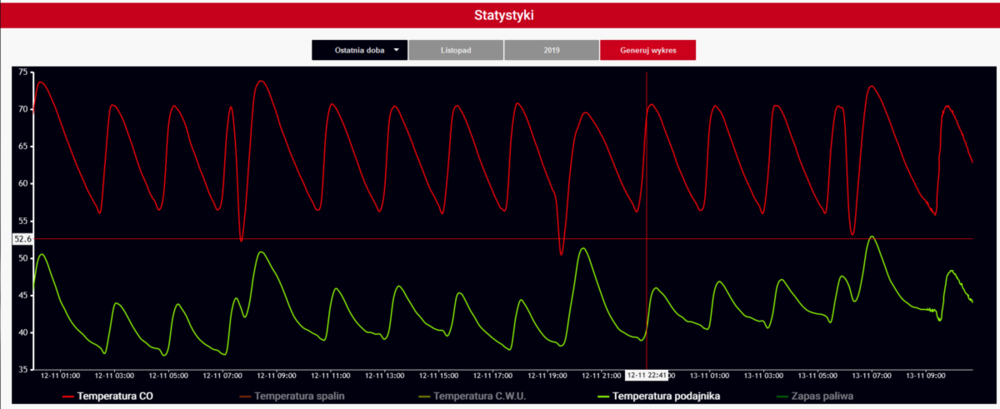

Cześć,
Trochę z innej beczki niż tematy powyżej.
Zastanawiam się czy trochę nie mam za wysokiej temperatury podajnika - momentami przekracza 50st. Jak macie u siebie? Nie jest trochę za wysoka? Czy jest ok ?
Na piecu jadę na manualu - ustawienia wg.Dzi4d3k'a
Wklejam screena z ostatniej doby. Te piki ok 50st są w momencie dogrzewania wody w boilerze.
Pozdrawiam,
Norbert
