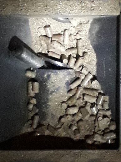

Ale ładnie, ostatnio znajomy mial podobnie tylko ze mu klucze od szafki wpadły.  Skończyło się na ściągnięciu zbiornika. Rozkręceniu całego mechanizmu podawania ?
Edytowane przez Kazio321
To piękne gratisy dają ?
