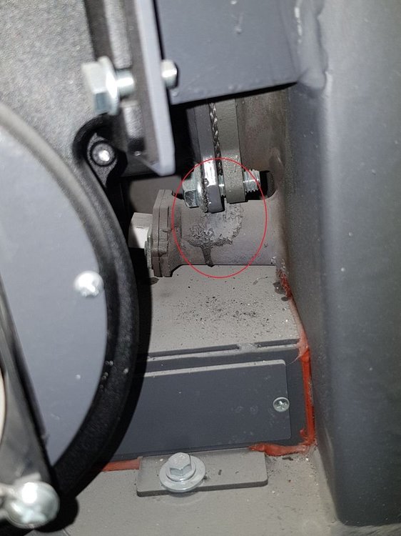

W dniu 8.01.2020 o 11:39, Andy1111 napisał:
pewnie farba na podajniku się przysmażyła, popatrz czy przy okazji nie skleiło jakiegoś przewodu
Na szczęście nie znalazłem, żadnego uszkodzonego przewodu, ogólnie wszystko wygląda ok, oprócz jednej rzeczy którą zaznaczyłem na jednym ze zdjęć (zaznaczyłem czerwonym kółkiem).
Mówiąc kolokwialnie, obwąchałem z bliska tam gdzie się dostałem głową pod koszem i ten zapach o którym pisałem wcześniej, był lekko wyczuwalny jedynie w okolicach łańcucha od podajnika.
wyczyściłeś podajnik? pod spodem są 2 śrubki, które trzymają płytkę. odkręć i wyjmij płytkę, potem wyczyść środek
Tak, wyczyściłem, faktycznie zalegało tam sporo syfu, dziękuję za poradę.
Tylko z początku miałem zagadkę o których śrubkach mowa bo nie mogłem ich zlokalizować.
Okazało się, że u mnie jest tylko jedna i jest lekko z boku, pod siłownikiem.

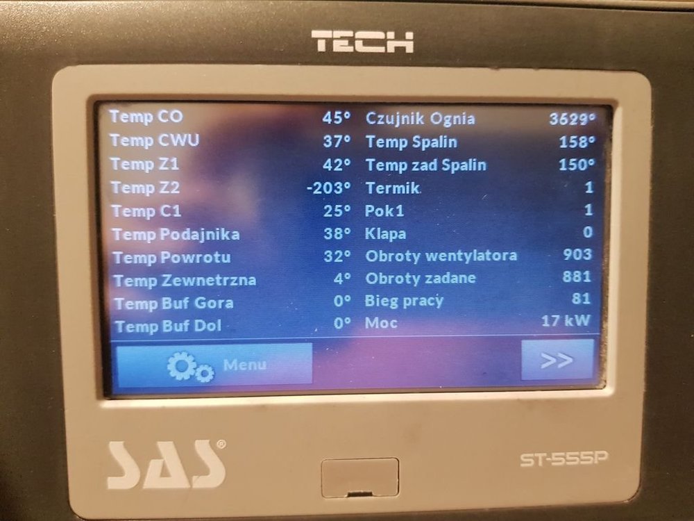

Po wyczyszczeniu palnika poprzez zdjecie plytki oraz po zdemontowaniu tylnej obudowy podajnik przez te kilka dni pracowal bardzo spokokojnie, max dobijajac w okolice 45 stopni.
Dodatkowo 2 dni temu cos mnie podkusilo i niepotrzebnie wgralem jeszcze raz ostatnia wersje softu jaka jest dostepna dla sterownika ST-555P, bo dotychczasowe ustawienia zostaly podmienione.
Teraz piec jest caly czarny i nie moze dobic nawet do 50 stopni na CO.
Co prawda mozna osiagnac temperature zadana w pokoju, ale strasznie powoli.
Zmienilem ustawienia nadmuchu na obroty min 2300 w ustawieniach serwisowych, ale to niewiele daje bo sterownik wydaje sie zyc wlasnym zyciem.
Na animacji wartosc nadmuchu wynosi 100%.
Zapewne jest ustawione cos czego nie wiem a ma wplyw na prace nadmuchu.
Przechodzac na tryb reczny i ustawiajac nadmuch na 35% po kilku minutach piec zaczyna sie oczyszczac.
Dodam tylko, ze przy pracy w PID z nadmuchem 100% jest duzo ciszej niz na pracy recznej przy nadmuchu 35%.
Tak jakby faktyczna praca nadmuchu byla mniej wydajna w PID, niz w trybie recznym.
Pan z SASa powiedzial, aby zwiekszyc temp spalin na przynajmniej 220 stopni, ale po zmianie jest bez zmian.
Przed niepotrzebnym updatem, wartosc jasnosci plomienia miala 2000, 3000 a czasem dobijala do 4000, a teraz nie moze przebic 200.

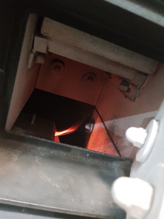

Otwierajac drzwiczki, na moje laickie oko plomien wyglada tak jak na rysunku z 4 strony tego watku, czyli prawidlowo.
Sprawdzilem tez czopuch oraz ciag na kominie, ale wydaje sie byc ok.
Czy ktos moze mi podpowiedziec, co moglem spierdzielic?

15 minut temu, ZUG napisał:
zmieniłem na 18% są teraz 750obr. płomień jasny długi i pracuje drugi dzień po oczyszczeniu
Co zmieniłeś na 18%
W menu serwis? Max praca wentylatora czy mini pyta się Darek
A wcześniej pytałem czy pracujesz w pid :)
skoro zmieniłeś nadmuch więc pidu nie masz to i hallotronu również.
i teraz by sie zgadzało zabrudzony palnik więc obroty przy 26% spadały z 1000 do 750 bo utrudniony przepływ i dmuchaw była blokowana a po wyczyszczeniu wszystko wróciło do normy.
Edytowane przez Darekgra
to przecież odpowiedziałem że w dwustanie
obroty spadły jak zmieniłem na 18%.
