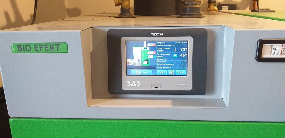

Witam. Również posiadam piec sas bio efekt 14 kw i tez mnie spalanie zamartwia. Posiadam 3 grzejniki w sypialniach i 80m2 podlogowki. Spalanie dobowe mieści się między 2-2,5 worka. Wydaje mi się że to zbyt dużo. Za jakies podpowiedzi w ustawieniach bylbym wdzieczny.
Musisz cos wiecej napisac o domu, instalacji i obecnych ustawieniach. Poki co to wrozenie z kuli
Nastawy kotła. Schemat instalacji bądź zdjęcia. No i opis domku (ocieplenie i inne)
Wysłane z mojego SNE-LX1 przy użyciu Tapatalka
A więc dom jest parterowy z poddaszem nieużytkowym. 150m2 w tym garaż 25m2 ale to nie ogrzewam ale grzejnik w nim mam. Tak to 3 pokoje z grzejnikami i reszta to 80 m2 podłogowe. Dom ocieplony 15cm styropian oraz strop 10cm.
A nastawy kotla mam następujące:
Temp. Kotla zadana 65
Temp  cwu 48
Histereza cwu 5
TEmp co 65
Histereza 4
Temp zalaczania pomp 35
Współczynnik mocy kotla 95
Korekty wentylatorów obydwie po 0
Czas podawania 6sek
Przerwa podawania 8min
Czas pracy went 6sek
Czas przerwy 7min
Obrotu wentylatora 25%
Ruszt przerwa w pracy 15min
Ruszt przerwa w podtrzymanie 20min
Edytowane przez Marioo1905
Dlaczego przy zadanej kotła 65 stopni, masz ustawioną histerezę tylko 4 stopnie ? Przecież przy tak niskiej histerezie kocioł odpala się co chwila już przy spadku do 61 stopni .Zadana 65 moze zostać ,ale ja bym ustawił histerezę na 10 stopni ,tak zeby kocioł odpalał przy 55 stopniach .Albo zadaną kotła podniósł na 70 stopni a histerezę na 15 stopni .Takie temp ,czyli TK 70 stopni z histerezą 15 stopni ,zalecają praktycznie wszyscy producenci kotłów na pellet
Jeśli kolega ma termostat pokojowy to histereza odpowiada tylko za podbicie temperatury na kotle.
Nie posiadam regulatora pokojowego A słyszałem że może on zmniejszać spalanie.  Nie wiem naprawdę co jest nie tak, z tego co się zorientowałem to powinien palić około 20kg
I właśnie tu może być problem. Kocioł pali według histerezy więc odpala się pewnie co godzinę max 2 i znów grzeje do zadanej. Z regulatorem jest tak że nagrzeje Ci pomieszczenia, wyłączy się kocioł i włączy dopiero wtedy gdy dostanie sygnał od regulatora że spadła temperatura o histereze. I to jest dobre rozwiązanie.
Wydaje mi się będę musiał zainwestować w ten regulator ponieważ szkoda tej ilości pellet spalac nadaremno. Jeżeli ktoś miałby jeszcze jakiś inny pomysł to proszę  piszcie.
Palisz w PID czy własne ustawienia?
Pale w PID

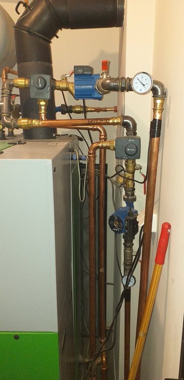

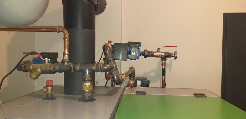

Witam potrzebuje pomocy w ustawieniu mojego pieca sas bio efekt 14
Dom parterowy 132m2 podłogówka plus 3 grzejniki drabinkowe. Zawór 3d. Dom beton komórkowy termobet 24 cm + styropian 15cm 0.33
Strop lany będzie ocieplony 10cm 0.33
Praca PID piorytet bojler
Temp zadana kotła 55
Histereza10
Temp cwu 45
Histereza 5
Temp zadana zaworu 26
Otwarcie 5%
Współczynik mocy kotła 90%
Tem załącznika pomp 35
Korekty wentylatorów 0
Edytowane przez Peterse
I z czym jest problem?
Edytowane przez Darekgra
Z dużą ilością peletonu spalanego 6 worków na 3 dni. Szukam optymalnych ustawień. Może ktoś coś podpowiedzieć doradzi
Nie ma potrzeby cytowania ostatniego postu , cytat usunięto
A może wyslij zdj instalacji wtedy można coś rozważyć. Tak ogolnie minimalna temperatura kotla to 60 stopni
